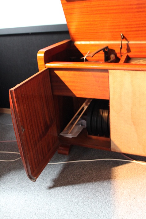

    Fikk forresten inn en smukk gammel sak som jeg tenkte å bruke primært som barskap:
    Trenger litt nytt frontstoff, men ellers er den i bra forfatning. Den virket da den ble hentet fra sitt forrige hjem, men har ikke tålt transporten. Mulig det bare et et rør som har gått. Har ikke hatt tid til å sjekke enda.
    Finner lite info om akkurat denne modellen med grammofon og "skap" kabinett. Noen som har noe info? De mindre radioene ble produsert fra slutten av 40 tallet til begynnelsen av 50 tall. Dette er gammal haifai! Utstyrt med en fulltone i åpen baffel!

    Det er jo pent!! Og passer bra mot det sorte.

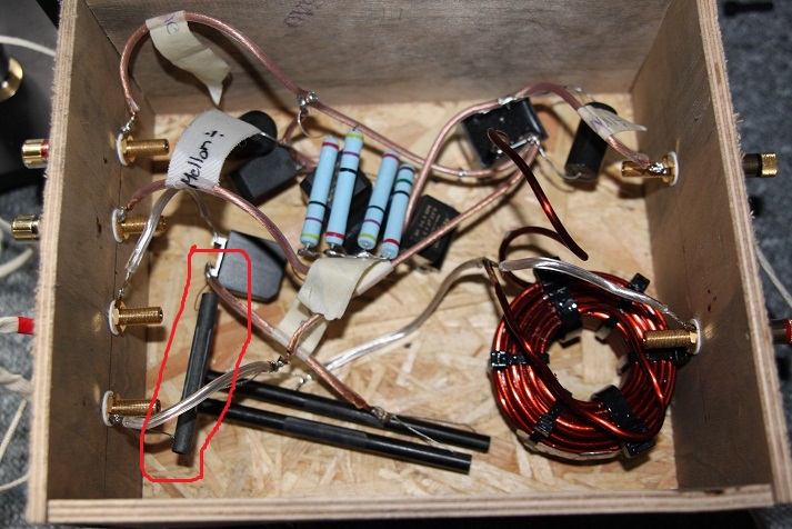

    Mener du denne som er markert rødt Leif?
    I så fall så sitter den i paralell mellom + og - til diskanten. Eller tenker du på de blå som er igjen? De sitter i paralell med mellomtonen...Kanskje lurt å hive dem ut mens jeg er i gang?

    Om du anser filteret som "endelig"; kjøp inn Duelund Cast som erstatning for de blå også! de er mere kritisk enn parallell-motstanden på diskanten imo
