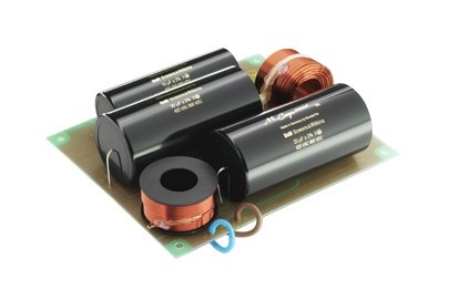

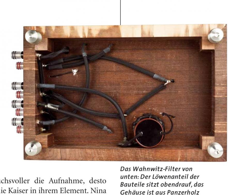

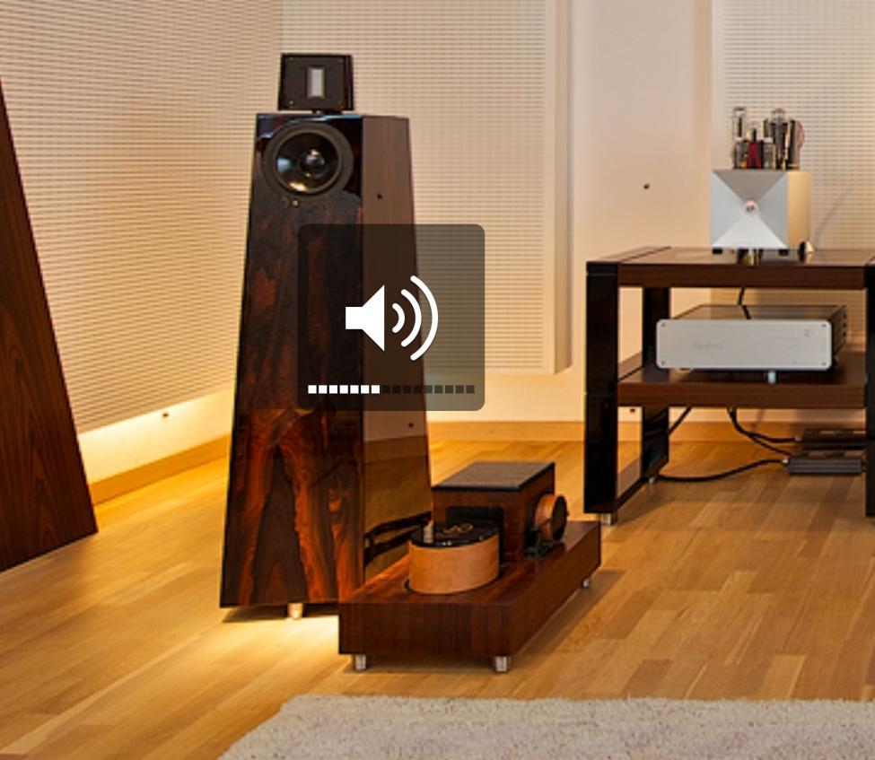

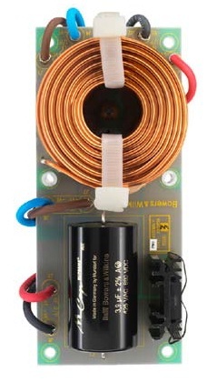

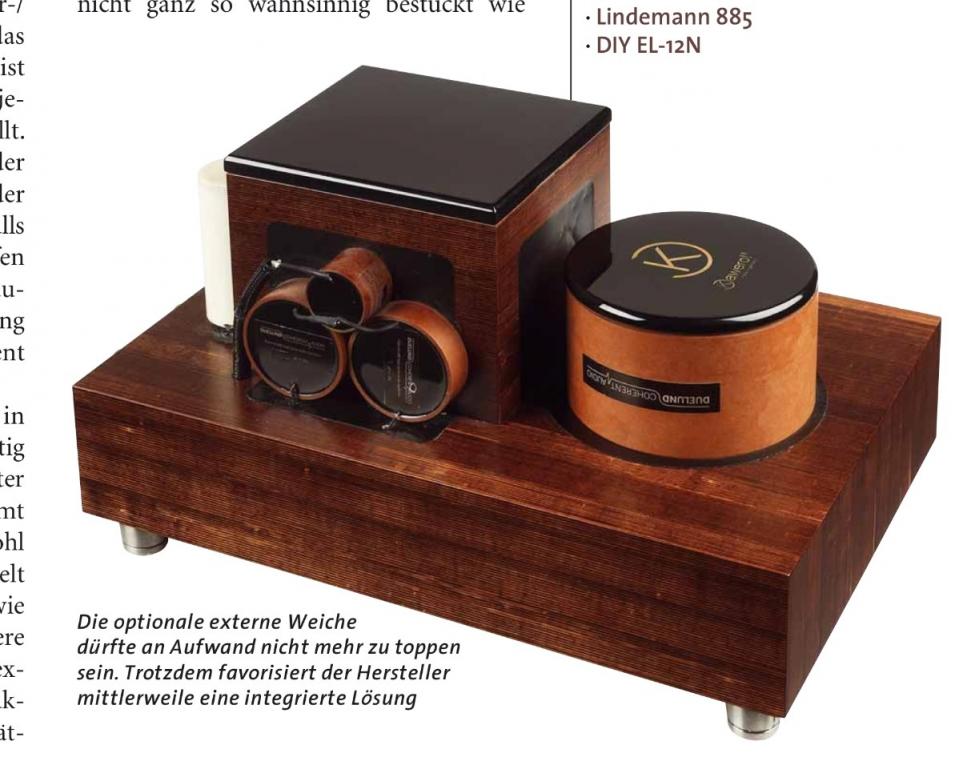

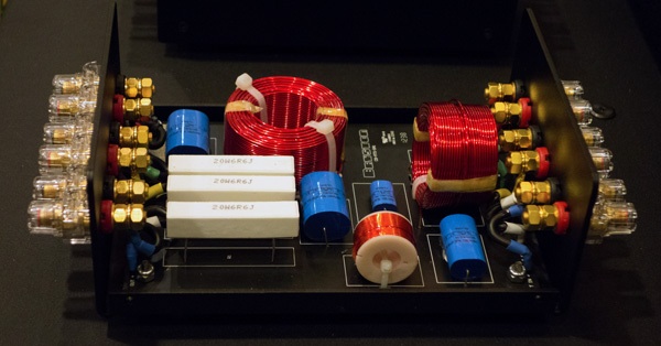

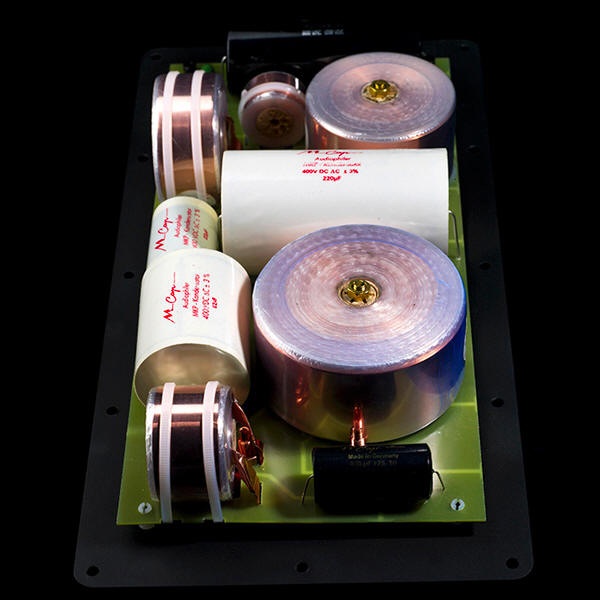

    Er det greit med litt "semi-off-topic"?
    Har lest og fundert litt på dette med filterkomponenter. Ser at flere ferdig-høyttalere i det øvre skiktet kan ha gode filterkomponenter men helt vanlige intern-kabler (slik du har?). En toppklasse spole har langt mindre forvrengning enn en ordinær og særlig jernkjerne/magnetisk spole. En elektrolytt kondensator er liten, billig, varm, trekker mere energi og har kort holdbarhet. På toppen av det hele er den mer unøyaktig noe som i værste fall kan gi litt forskjellig respons fra høyttaler til høyttaler. Når det gjelder motstander har jeg enda ikke catchet poenget bortsett fra at en i nabolaget :) har forklart meg hvor dårlige de grønne er og hvor fantastiske grafitt-smykkene til Duelund er. Men hvis noen mener at en høyttalerkablen filtrerer da må jo en motstand (i ordets rette betydning) kunne gjøre mer ugang?
    For meg virker det logisk at filterkomponenter kan bidra til nyanser i klang nettopp fordi de er en flaskehals i systemet. Kablene derimot må jo ha langt mindre innvirkning. Det ironiske er at de aller fleste bruker masse penger på kabler som til slutt går gjennom et budsjett-filter skjult i kabinettet på kjøpehøyttaleren mens gode DIY systemer ofte har svært påkostede filtre med helt OK kabler som ikke koster en formue.
    En ting jeg lurer på er er om det er negativt med delefilter på kretskort? Roar M har tilbudt seg å lage fiks ferdige kort til meg med ryddig layout ved behov. Det vil jo se svært ryddig ut da? Her er noen eksempler (Bryston, Magico, 2 stk fra B&W og til slutt gut_mans neste prosjekt):
    Kawero! Classic High Performance Loudspeakers : High end loudspeaker | Professional loudspeakers

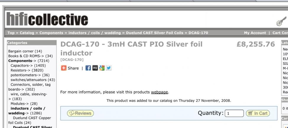

    Filterprat og porno er vel ikke semi off topic HEL:) Følger deg på resonnementet ditt og kan skrive under på at min erfaring så langt er at penger lagt i bedre filterkomponenter har større lydmessig effekt enn penger lagt i kabler. Jeg har tenkt å bruke sølv i bommull internt i filtrene når den endelige versjonen av filteret skal strikkes. Planen er å bruke enten samme flatsølv som jeg bruker eksternt eller en rund variant. Ser ikke det store poenget med å tilstrebe stort tverrsnitt når jeg ser "loddeørene" på Duelund komponentene. Når det gjelder filtre på printkort har jeg lest en eller annen plass om en produsent som hevder at det er bedre enn hardwirefiltre og at det var lydmessige årsaker for å velge slike, men jeg husker ikke hvem. Har ikke forutsetninger for å mene for mye om akkurat det, men "gut-feelingen" heller i favør hardwiring..
    57.686
    111.567
    Problemet, HEL, er flerdelt. Enkelte produsenter er ikke klar over viktigheten av filterdelen/gir blanke, andre er mer opptatt av profittjaget og marginene - det kan nesten virke som om høyttalere i likhet med biler kan deles opp i respektive "klasser" og da er det gjerne "klassen" som bestemmer et visst prisleie. Virkelig gode filtre er DYRE - som regel dyrere enn de elementen vi normalt snakker om her. Da blir det å knege på ting for å holde profitten i sjakk, filtre synes ikke så da er det relativt enkelt å ta det der.
    Gode filterkomponenter er, som du selv er inne på, dyre å fremstille, delvis p.g.a. prossesser, manglende serieproduksjon/antall/volum, men også håndarbeide involvert og til en viss grad materialene. Skal du da ha 10 ganger'n på et skikkelig filter (slik det gjerne er på de andre komponentene) så koster det FLÆDSK som danskene sier. Ikke uten grunn at Duelund ER dansk..:cool:

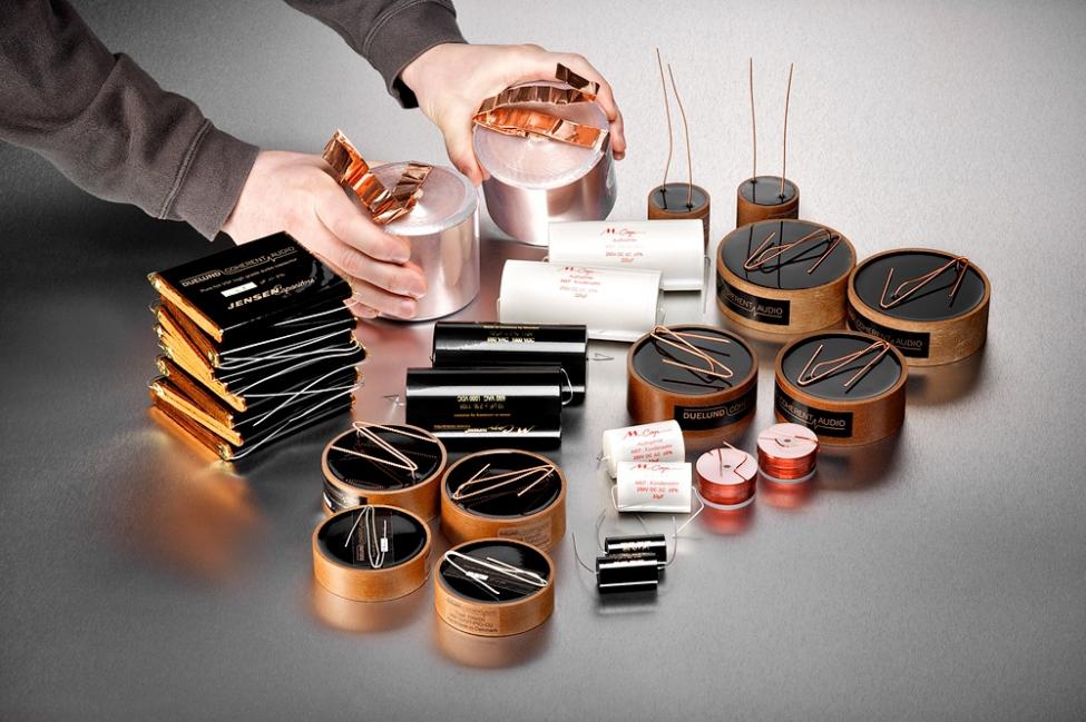

    For å få en idee om størrelsen (Duelund er jammen stilig):
