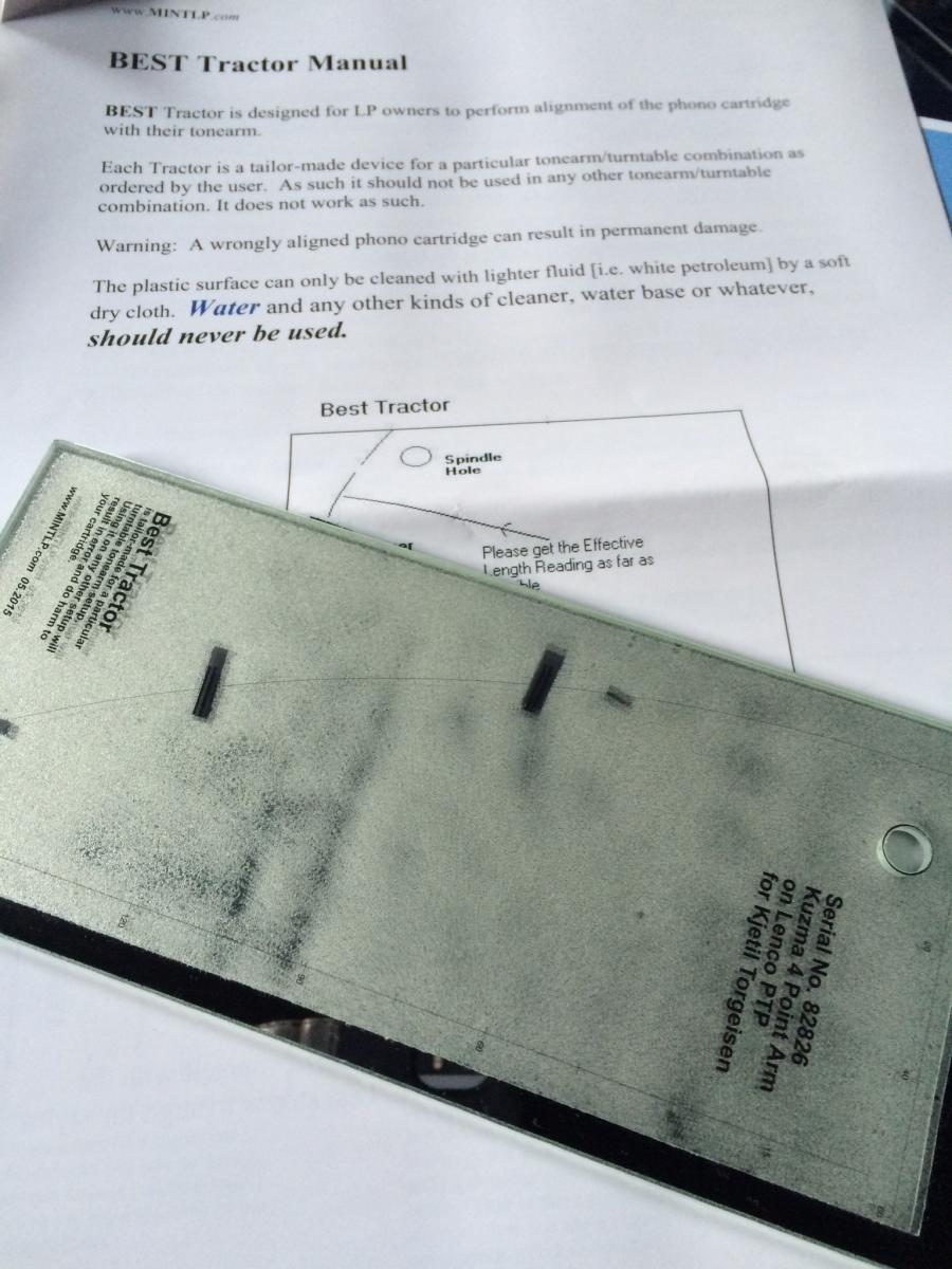

    @Powerpoint: Takk i like måte! Blir nok München messe på meg til neste år også hvis jeg får ting til å klaffe med logistikk på hjemmebane. Trondmeg kom meg i forkjøpet ang protractor. Bestilte fra linken han har lagt ut. Litt leveringstid, men tidsfrister ble overholdt og absolutt verdt ventetiden.

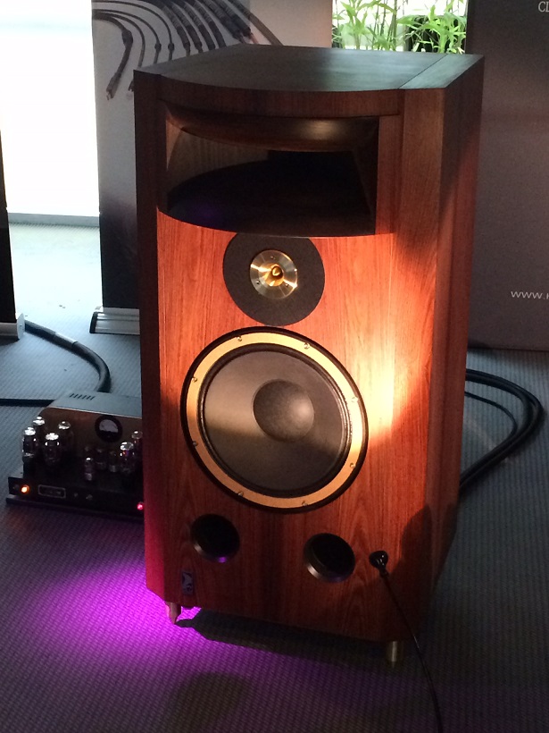

    HEL; her har du bilde av en vellydende konstruksjon med T500 integrert. Hørte den i München i vår.
