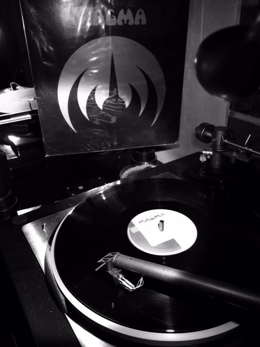

    Har ikke puck av peiling på platespillere, men hvis jeg skulle hatt en, skulle den definitivt hatt en slik arm som den på bildet! Ujålete, rocka og knalltøff :D
    Kuzma er knallbra rett og slett! Den spiller med autoritet og finesse som er vanedannende.

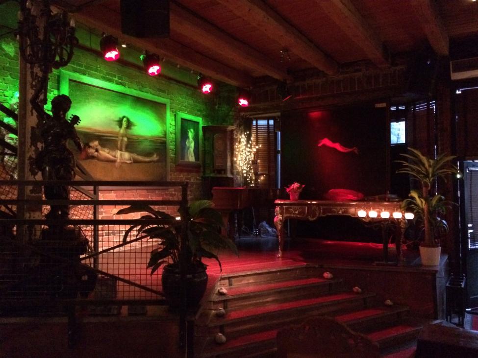

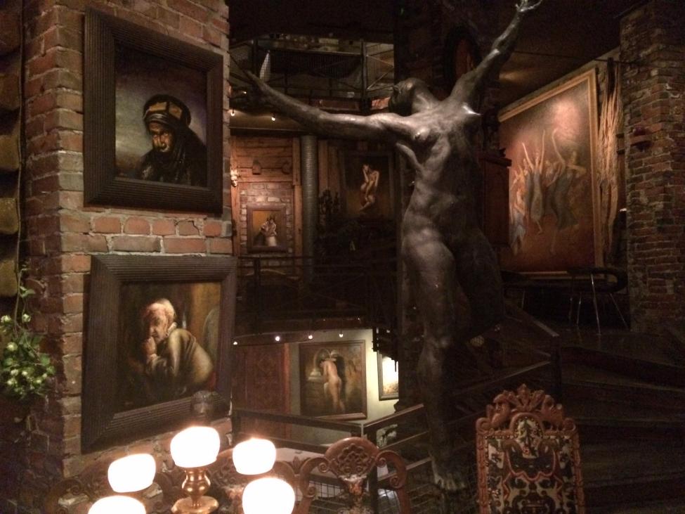

    I går spiste jeg middag i kulturelt sett eksotiske omgivelser... Mat, vin og selskap var prima (hyggelig å treffe James igjen). Utsmykningen var noe av det mest spektakulære jeg har sett. Bergen var byen og Galleri Nygaten var plassen. Etter eget utsagn med den største samling Ferdinand Finne biter som finnes. Skal tilbake her om noen uker, og satser på å få knipset litt fra Finne bildene som hang i "spisesalen". Det eneste jeg fikk knipset, var fra første etasjen og den imponerende samlingen av Nerdrum malerier på veggene. Veldig kult å spise god mat omgitt av så mye flott kunst! Digger konseptet8)
    57.686
    111.551
    Er det den bygningen som ligger litt i bakevja liksom? Mellom brygga og jernbanestasjonen? Galleri tidligere? Åpen innvendig, i flere etasjer?
    gut_man
    18.02.2004
    5.447
    3.183
    Just presis mht plassering Sluket. Har sannsynligvis startet som rent galleri. Kombinasjonen galleri/resturant er bortimot genial imo. Ihvertfall gjort på dette viset. Kjelleren hadde preg av katakombe, mens hoved-etasjen med alle Nerdrum bildene hadde en "Hanseatisk" stil som seg hør og bør. Spiseriet hvor de fleste Finne kreasjonene hang, var kanskje litt mer beitobefengt... Meeen, totalen overskygget dette.
    Karmana
    13.06.2008
    26.436
    75.136
    42
    Fantastisk lokale! Er en stund siden jeg har vært der siden jeg tilbringer tiden i utlendighet. En liten detalj. Før hadde han nok noen Nerdrum bilder i lokalet, men hovedvekten av de største og mest imponerende bildene var av Nerdrum eleven, Afacan. Var dette endret eller er det du som blander litt?
    gut_man
    18.02.2004
    5.447
    3.183
    Kan godt være meg som blander. Er ikke spesielt kunstkyndig. Trodde det var Nerdrum alt.. Flotte var de uansett!

    Lader opp til konsert i Drammen på fredag!
    Vis vedlegget 341827
    JØSS, er du MAGMA fan gut_man?
    Mekanik Desrtruktiv Kommandöh :cool:
    Blyinnsmelta lokomotiv jazz som det ble beskrevet som i salige nye takter en gang tidlig på 80-tallet.
    Da var nysgjerrigheten vekket, og 5 år senere sto deres samlede verker i platehylla.
    De skivene skal det bli gøy å spille igjen snart.
    Hvilke besetning stilte Christian Vander med i Drammen, og var konserten bra?

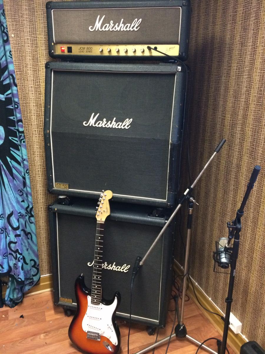

    Fender benders
