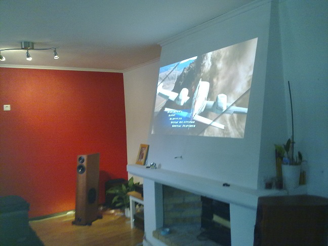

    Etter å ha slappet av med noen filmer har jeg kommet meg litt videre med rommet, men det går noe tregt med meg om dagen...
    Har tenkt litt på å lage en skjult sub, for å spare plass da leiligheten er 27 kvadrat i grunnflate. Rommet under sofa er pr i dag lite utnyttet.
    Ang fargevalg så er hvitt først og fremst valgt da det får rommet til å virke større, men rødfargen på veggen innerst i rommet syns jeg er pen så jeg kommer ikke til å male den om selv om å male den hvit trolig hadde gjort at rommet virket større. Noe farge og særpreg må en ha syns jeg.
    Høytalerene vil få hedersplass i rommet videre også. Brukte endel tid på å måle opp og plassere de skikkelig. Frontene er nå 1m fra bakvegg og den venstre høytaleren står 70cm fra sideveggen. Jeg liker å sitte nerme høytalerene så stolens rygg er 2.7m fra midt mellom høytalerene som står 3m fra hverandre. Plasseringen er markert på gulvet med tusj så det blir enkelt å sette de tilbake når jeg er ferdig.

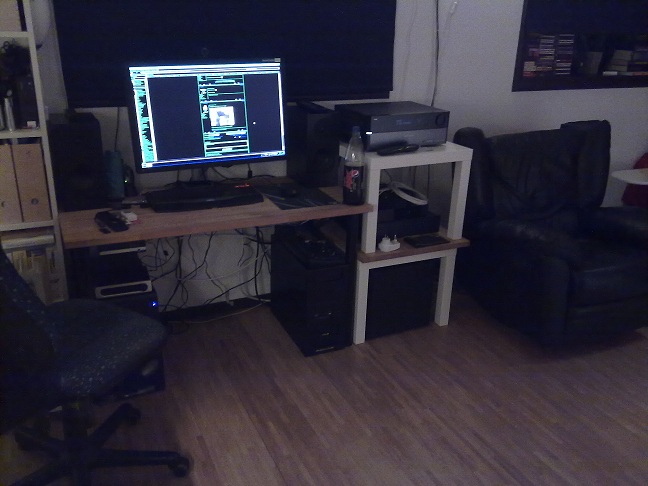

    Filserver er plassert i en mellomgang hos husvert som da også får bruke den. Den er satt opp for å kunne ha inntil 28 harddisker hvorav 8 er i hotswap mot nåværende raid kontroller som kjører raid 5 med 4 500GB til husvert og Raid5 med 2x1TB og 2x1,5TB som jeg utvider diskenes kapasitet etterhvert som de eventuelt ryker. Husvertens array blir nok flyttet over på hk`s raid kontroller og dermed supplerer jeg mine disker slik at det blir 4x1 til ett array og 4x1,5 til ett annet.

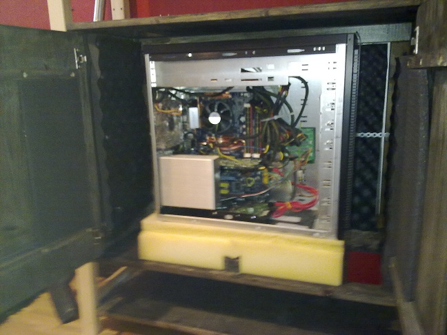

    Jeg er også veldig opptatt av at det skal være stille hos meg så maskinen jeg bruker er støydempet til det ekstreme. PC er støydempet i sitt kabinett og igjen plassert inne i ett skap med støydemping. Luft slipper inn nede foran kabinettet og slipper ut oppe bak. Maskinen står også på en oppdelt madrass for å dempe vibrasjonsstøy. Det skal godt gjøres å høre den, men jeg merker desverre fremdeles at den står på, kan desverre ikke sette den i mellomgangen sammen med serveren da jeg må ha DVI dual link til skjermen og hullet i veggen er for lite til å føre mye kabler gjennom.

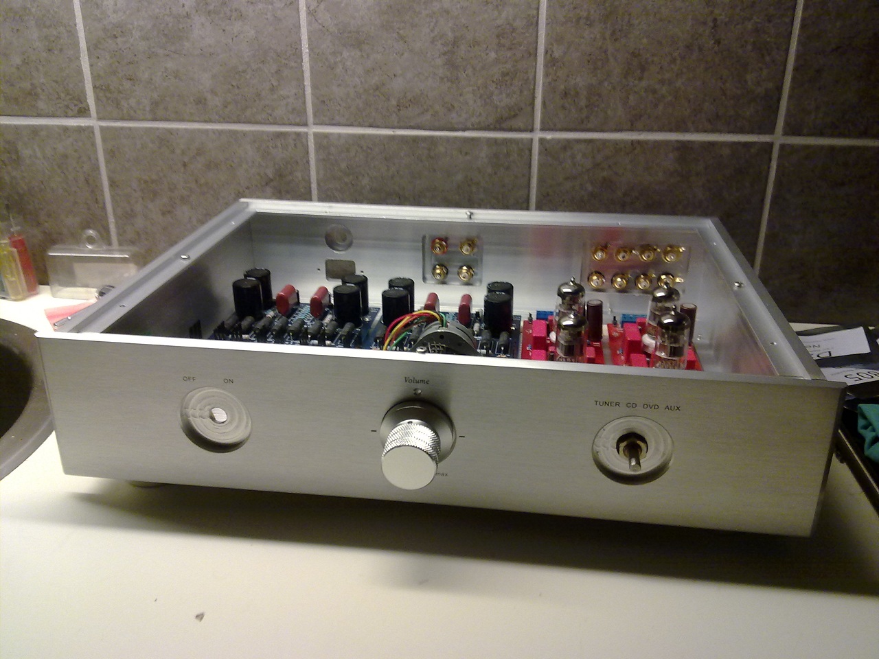

    Jupp, og kabinettet er i stål bare sånn for å sikre seg at den også kan brukes som ovn ::) samt spiller med som bare ...... Det var åpning i kabinettet under kjøleribbene, men jeg syns de var for små så jeg har kuttet bort området under så luften kan stige naturlig.
    Er mye som skal byttes på denne. Blandt annet skal kabinettet utbedres eller byttes til ett i aluminium med bedre kjøling.
    Men begynte med å erstatte høytalerlissene og skal bytte ut 4558 op-ampen med en Audio-gd Discrete OPA Sun http://www.audio-gd.com/Pro/diy/OPA/OPA-SUN1.jpg
    Så får vi se hva som blir det neste.
    Effekt-trinnene mine blir lagt ut for salg når jeg har testet op-amp byttet. Jeg liker lyden jeg har fått fra denne ampen sammen med Matrix DAC`en (i DAC modus, uten pre og head-amp delen aktivert).
    Edit: er flere chipper i forsterkeren som vel ikke akkurat hjelper på lydkvaliteten. Jeg ser for meg at TDA7439 chippen også bør erstattes på ett hvis med en diskrete løsning. Men om dette blir nå eller på ett senere tidspunkt når ampen "samler støv" vet jeg ikke.

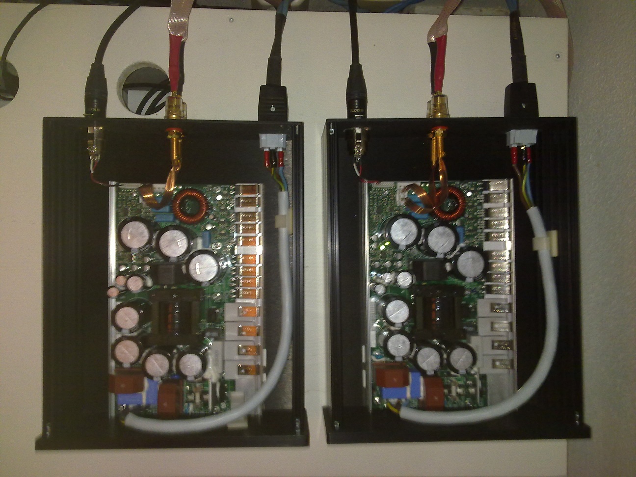

    Utgangspunktet er en integrert forsterker fra Proart på 2x250W @ 8Ohm (2x350W @ 4). Noe jeg regner med er klasse AB. Er dual mono ja. :)
    Så langt er internkabling byttet ut og op-amp og bedring av chassis står som sagt for tur.

    Nei. Er signalkabling og høytalerkabling jeg holder på med nå. Strømkablene er crimpet og skrudd.
    Edit: varenummer 55-503-29 hos elfa er det jeg skal teste ut som signalkabling internt i forsterker

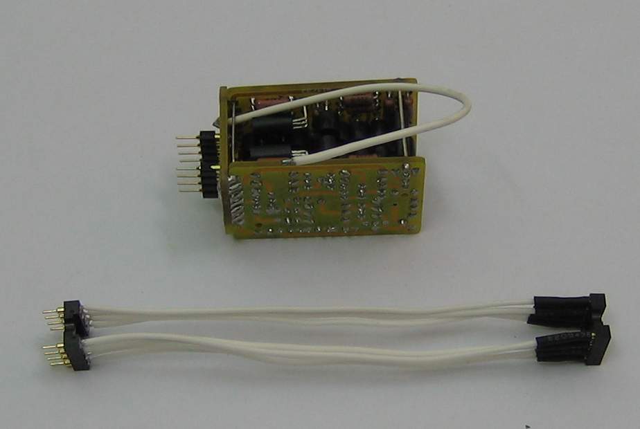

    Kommet litt videre.
    Slo fra meg å bytte kontakter på Tyr.
    Fletter kabler i Svalander style for balansert drift.

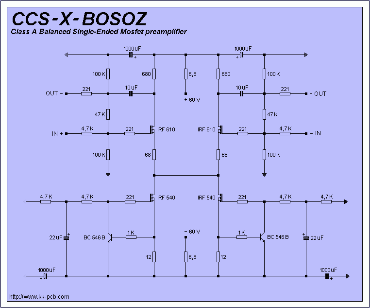

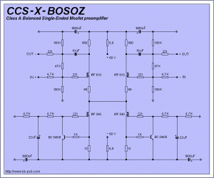

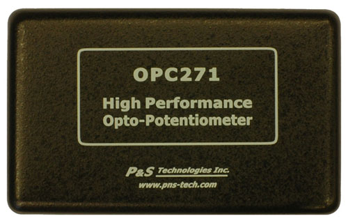

    Har bestilt print til å lage Pass Labs clone Class-A XCCS Balanced Single-Stage Single-Ended Mosfet Preamplifier.

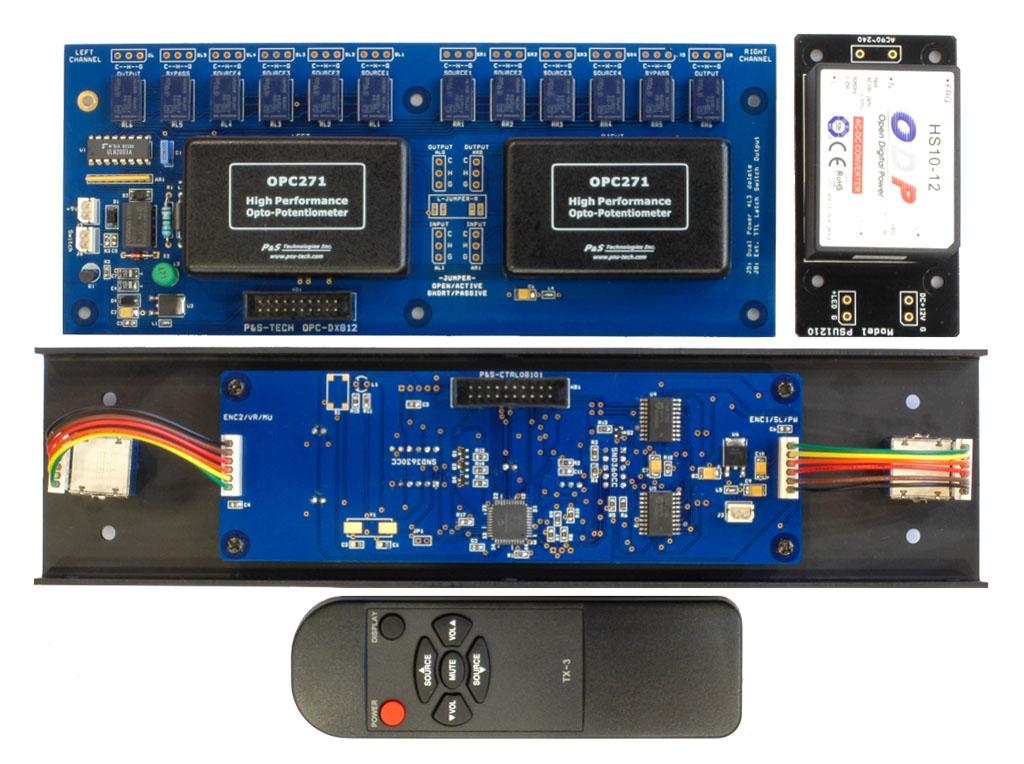

    Vurderer også Opto potensiometer løsning. http://www.pns-tech.com/ Balansert løsning med 5 innganger (en bypass) og fjernkontroll vil komme på ca 5k eks mva

    Valget står nå mellom Opto potensiometer og en Tentlabs løsning som er noe rimeligere men mer utprøvd av flere.
    En fordel i mitt system med Tentlabs løsningen vil være at det ikke blir nødvendig med noe felles chassis ell slik at det kan kjøres i en mer "elegant" (imo) dual mono design.
    Nå sitter jeg med google sketchup, pcb programvare og google søkemotor for å finne dimensjoner på delene så jeg kan lage en skikkelig modell av ampen før jeg eventuelt begår noen tabber pga for dårlig visualisering av kretsen i hodet mitt...
    Det går fremover og jo mer jeg jobber i sketchup desto mer gleder jeg meg.

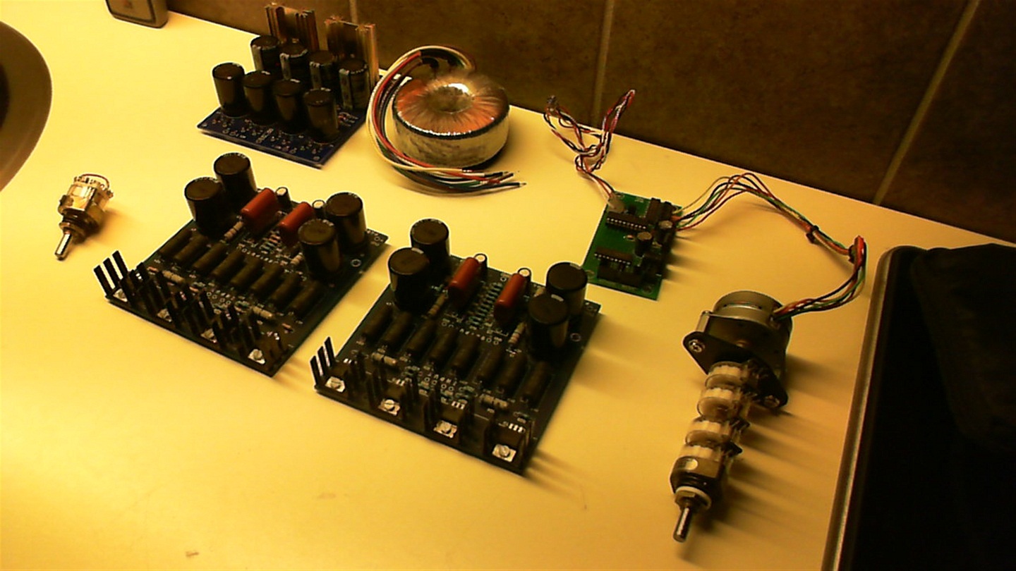

    Venter nå på bomull isolasjon så er det bare å sette i gang med byggesettet.
    Ble en annen løsning enn det jeg hadde tenkt da jeg kom over dette byggesettet brukt. Har bestilt deler selv men jeg kjenner en som kan bruke den som blir til overs.

    Jeg bygger enda en trolig med litt mer eksklusive komponenter. Basert på de samme printene. Den jeg bygger vil også kjøre med seperate PSU for hver kanal.
    Men volum og input blir ikke bestilt med det første da pre nr. 2 trolig ikke blir brukt som annet enn en ubalansert til balansert gain kontroller for en som bruker samme effekt-trinn som meg på samme høytalere men med en receiver som pre-amp (som kun har ubalansert ut). Ice modulene er glad i balansert signal.

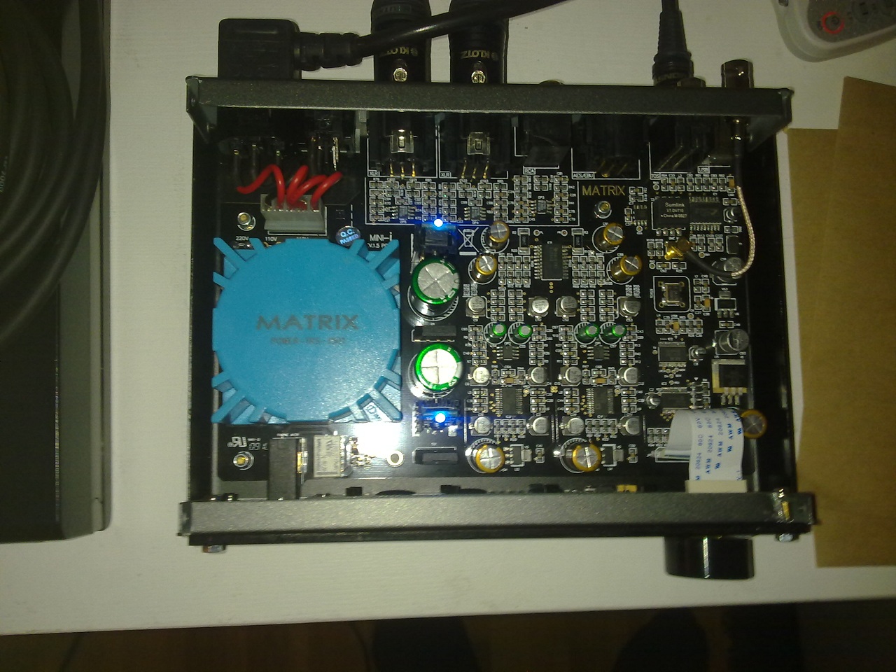

    Så langt er jeg veldig fornøyd. Overrasket over hvor stor forskjell det er på ett par regulatorer i DAC`en.

    Fikk desverre levert feil endel deler. Har ikke hørt noe siden jeg avtalte bytte og sendte tilbake delene som var feil. PCB til pre-amp nr2 lar vente på seg av en eller annen grunn (ligger vel i tollen elns).
    Metall for å bytte ut panel av stål har ankommet. Ekstremt flott finish som ikke får fingeravtrykk (alunox).
    Wima MKS02 0,1uF kondensatorer skal kjøres i paralell med caps i signalvei i dac. Ikke sikker på om jeg skal bytte 100uF 10V caps som står der selv om jeg ikke vet hva de er opprinnelig (kun størrelsen).

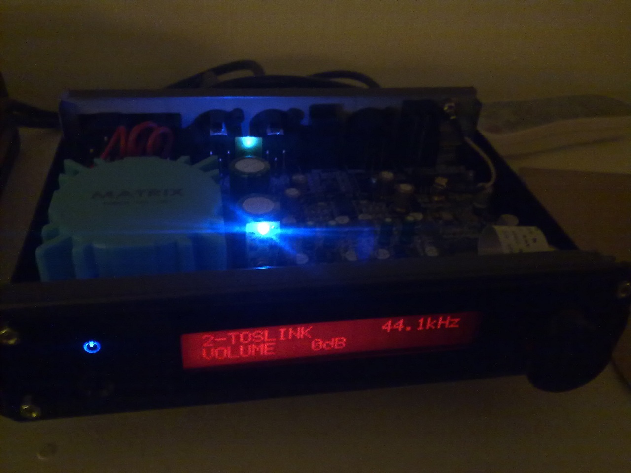

    Ett stort skritt i riktig retning nå.
    Byttet ut unødvendige caps mellom første sett op-amper og headphone-amp med sølv-jumpere (åpnet opp lyden betydelig på headphone utgangen) og satt noen film caps i paralell med andre caps i signalveien.
    Imponert over hvor mye godlyd det bor i denne lille dac/head-ampen
