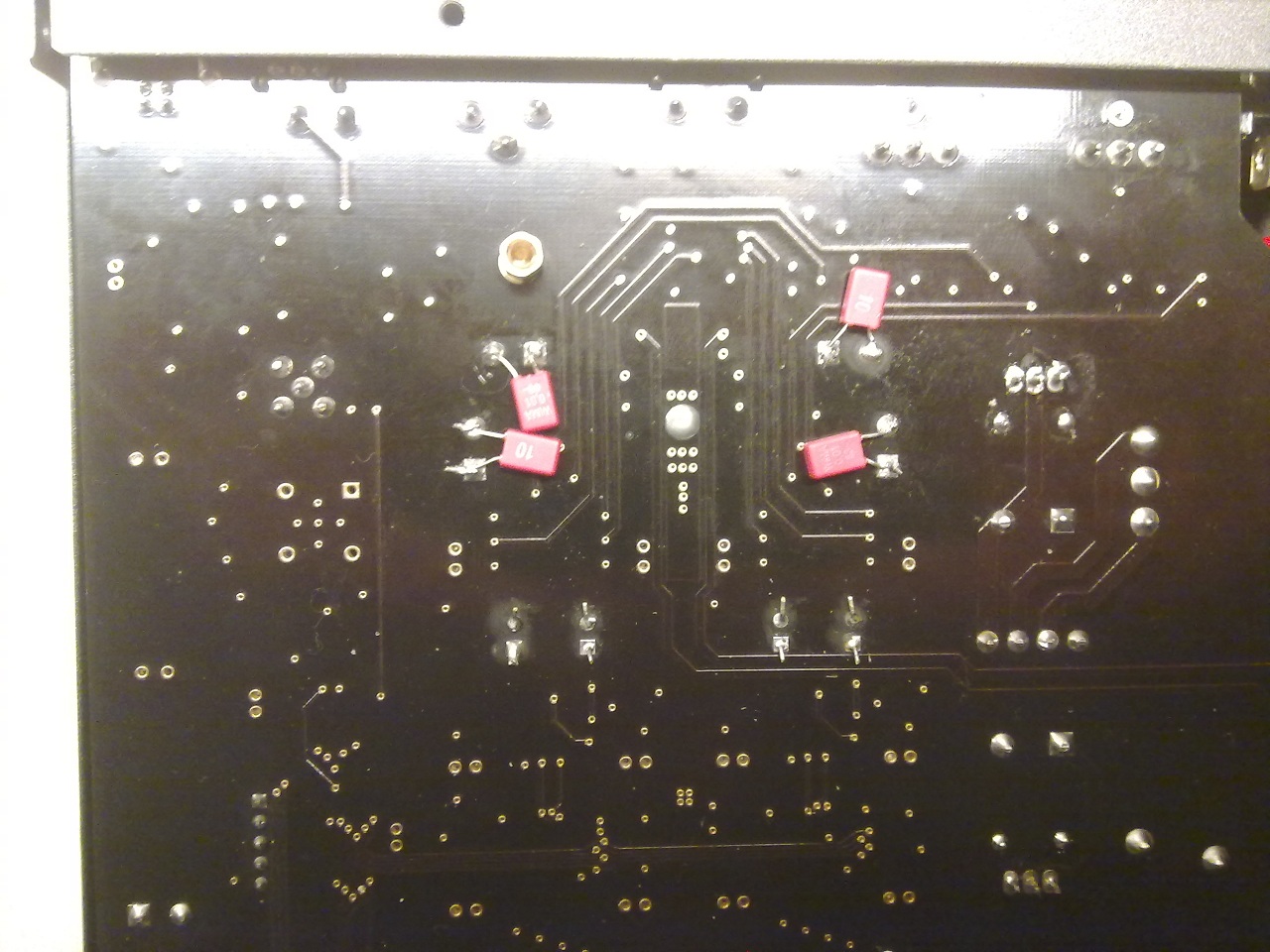

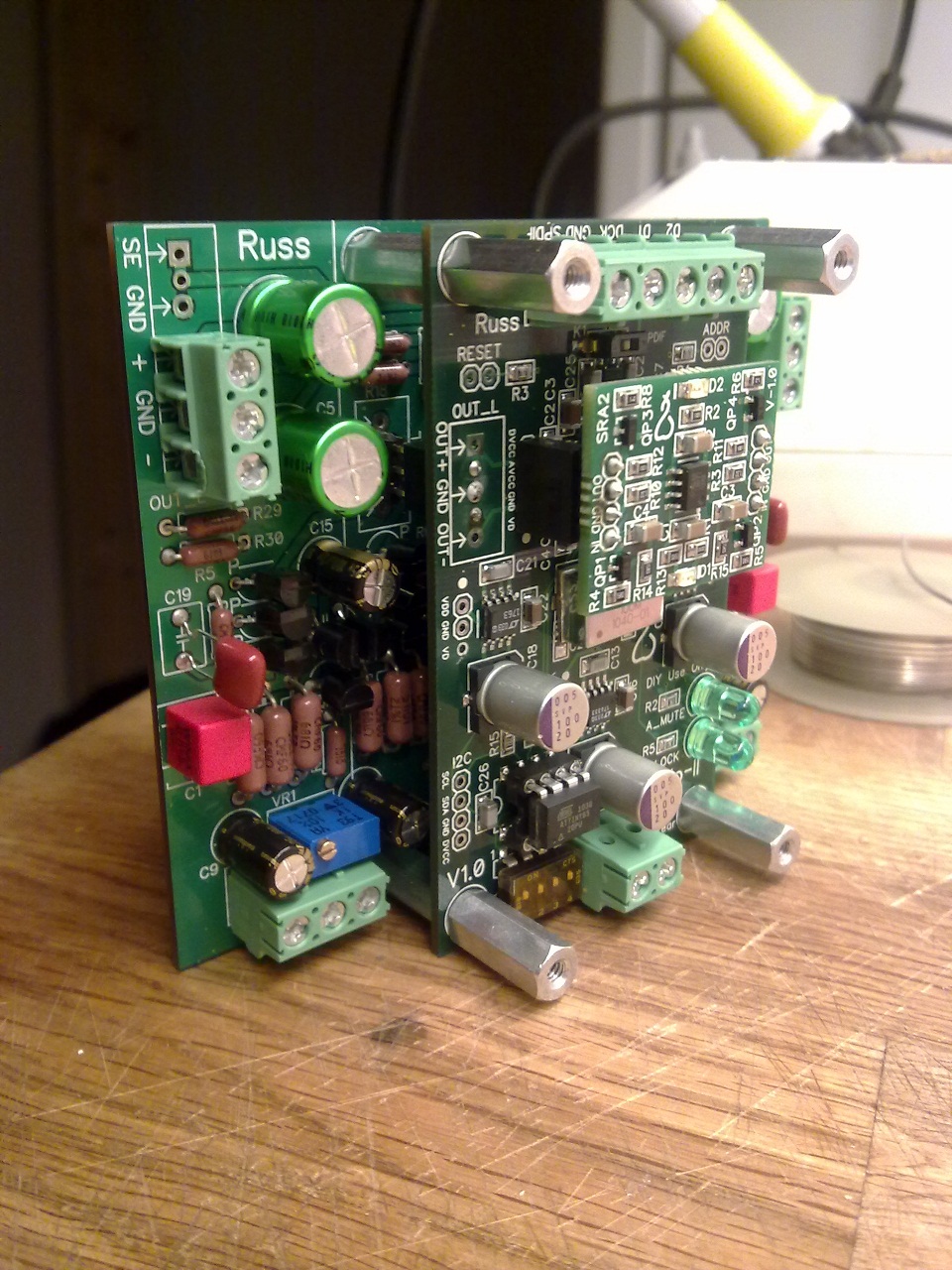

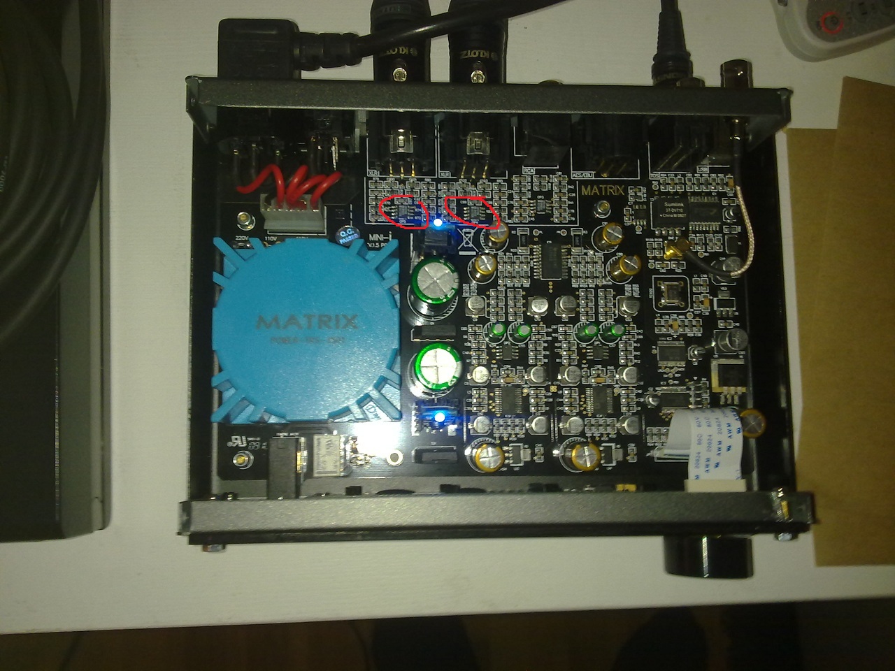

    DAC står nå på moddebordet.
    Caps, chassis, op-amper osv er under lupen i jakten på bedre lyd. Som bildet i forrige post viser så er det montert wima MKS02 film caps i paralell med eksisterende elektrolytt caps. Volt regulatorer er byttet til newclassD. Chassis blir tweaket ved at alle skruer blir erstattet av skruer av messing og flatene blir dempet med bitumen. OP-ampene er det litt verre med da disse er smd monterte. Men de får duge inntil videre (OPA275). Planen er å bruke to AudioGD opa Sun V2 på hver sin balansert utgang.

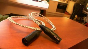

    Signalkablene er ferdig flettet og loddet. Pluggene blir kanskje byttet til noe bedre etterhvert, men dette lyder veldig bra.

    DIY svalander flettet sølv i bomull balansert med "negativ-polaritet signal" liggende rundt "pos-pol signal" og ground i flett.
    Bassen fremdeles litt party aktig, men åpenheten i mellomtonen og toppen var slående. Dette passer i mitt system. Lydbildet er fremdeles ikke på plass.
    DIY svalander dobbel flett.
    Som over, men høytalerene har "forsvunnet" i lydbildet.
    Så dette fører til at internkablingen i pre-ampen blir dobbel flettet sølv :)

    Modder som står for tur i Matrix`n (ikke nødvendighvis i denne rekkefølgen):
    1. "class A OPA"-mod
    2. Bytte transformator
    3. Bytte diverse caps

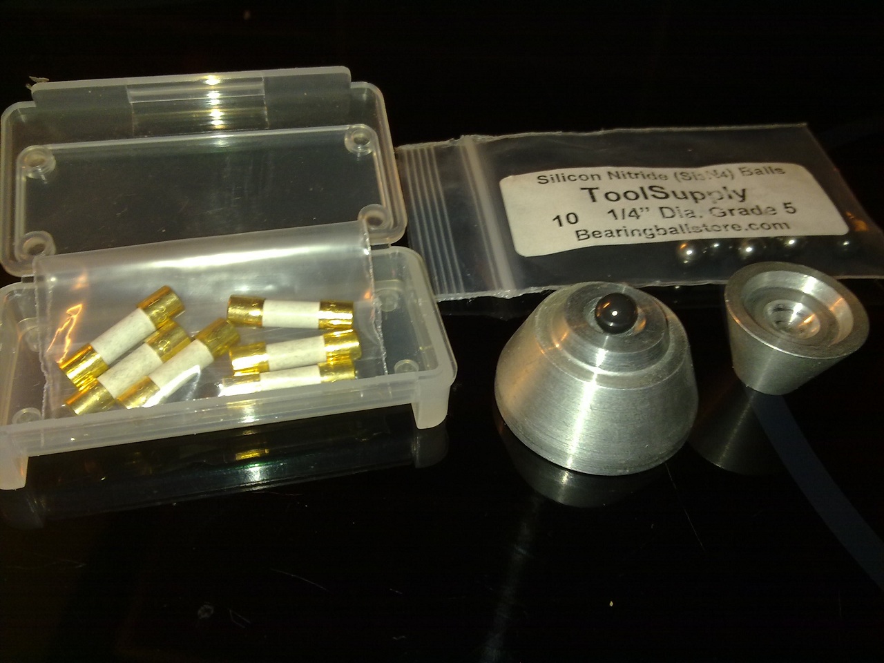

    Sikringer og nye kuler til cold ray

    Det var ett aldri så lite løft med nye sikringer og kuler. Mørke stemmer og overgangen mellom bass og mellomtone element virker mer sømløst. Diskantområdet er vesentlig mer detaljert uten å bli hard i klangen. Liker det jeg hører.

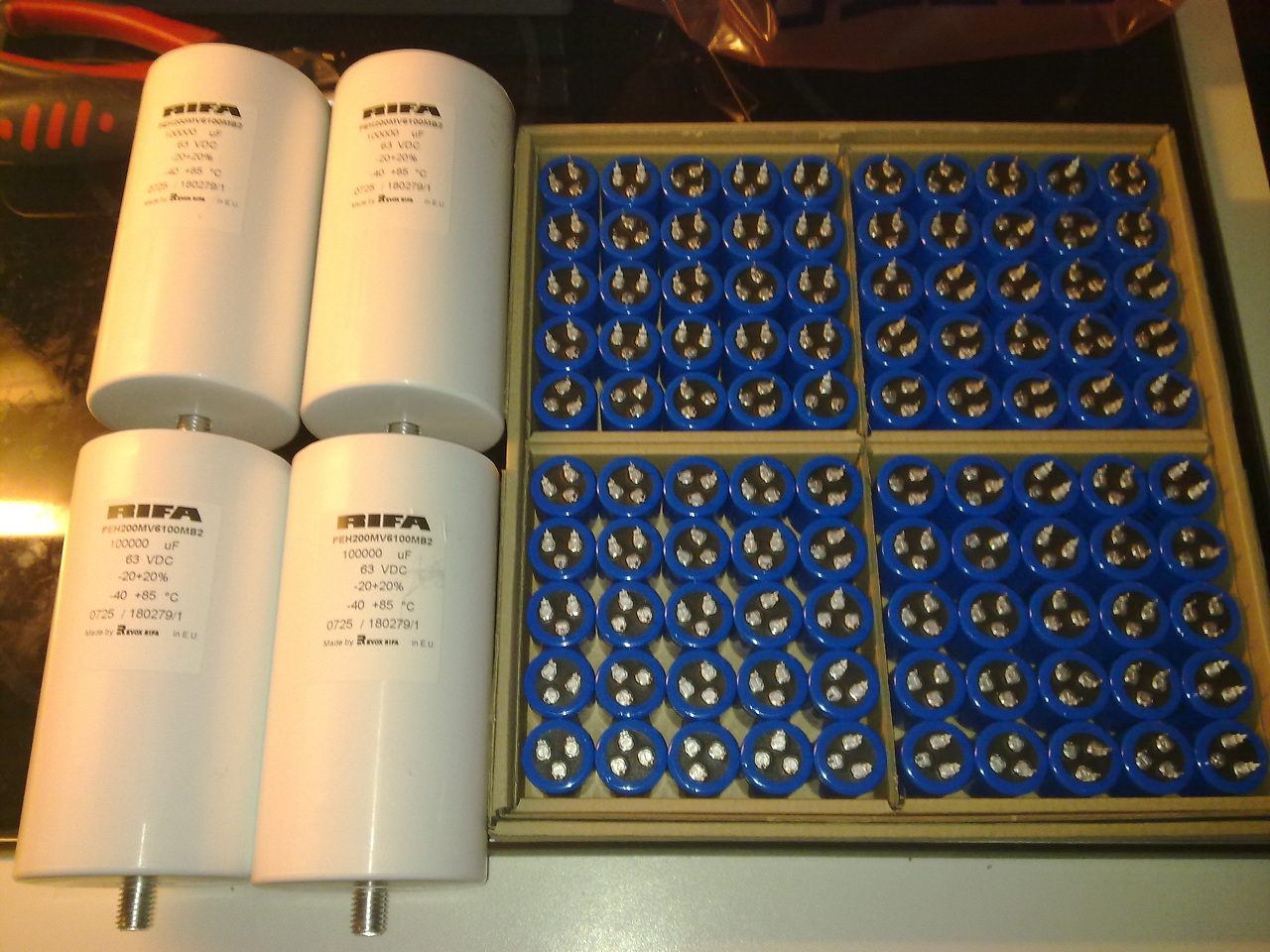

    Nei steike, var det du som fikk kjøpt de 95 Vishay 2200uf 63 volt fra Elfa ?
    Jeg fant de i listen, men når jeg la de i handlevognen så var de utsolgt.
    gwikse
    10.02.2006
    1.091
    253
    gWikse`s system
    Når jeg kjøpte mine 100 var det 210 på lager hos elfa.
    De skal brukes i effekt-trinn når jeg kommer så langt. ;)

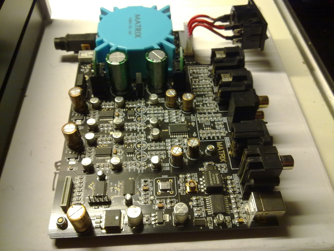

    Ser du har gjort endel endringer med Matrixen, hvor ligger ferdighetsnivået for å klare noe slikt? Ikke minst lønner oppgraderingene seg ?
    Forøvrig et flott system!
    gwikse
    10.02.2006
    1.091
    253
    gWikse`s system
    De mods jeg har gjort så langt har vært enkle å gjøre. Du bør kunne litt om lodding, men kreves ikke allverden. Ett greit sted å begynne om du er ny er denne guiden: http://www.epemag.wimborne.co.uk/solderfaq.htm
    Om det lønner seg blir vel mer opptil hver enkelt å vurdere. Jeg mener selv lyden har hevet seg endel. Å sette på filmkondiser koster ikke mange kronene, å bytte ut regulatorene kostet litt mer men gav imo også god valuta for pengene.
    Det skal sies at jeg kun bruker den som DAC. Ser i din signatur at du også bruker den med hodetelefoner. I den sammenheng ville jeg heller tittet på dedikert forsterker som f.eks. Lehmann bcl clonen Matrix M-stage eller diy prosjektet Lovely cube.

    Takk for linkene, den er ikke min primære head-fi forsterker, det er en Beresford så en egen hodetelefon amp er helt klart på trappene :) Matrixen gjør en alt for god jobb til og bli stuet sammen på kontoret.

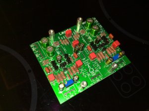

    Venter i spenning på om jeg blir en av de "heldige" som får tak i en B2 snart. Mens jeg venter lager jeg modell av det så jeg kan få en oversikt.

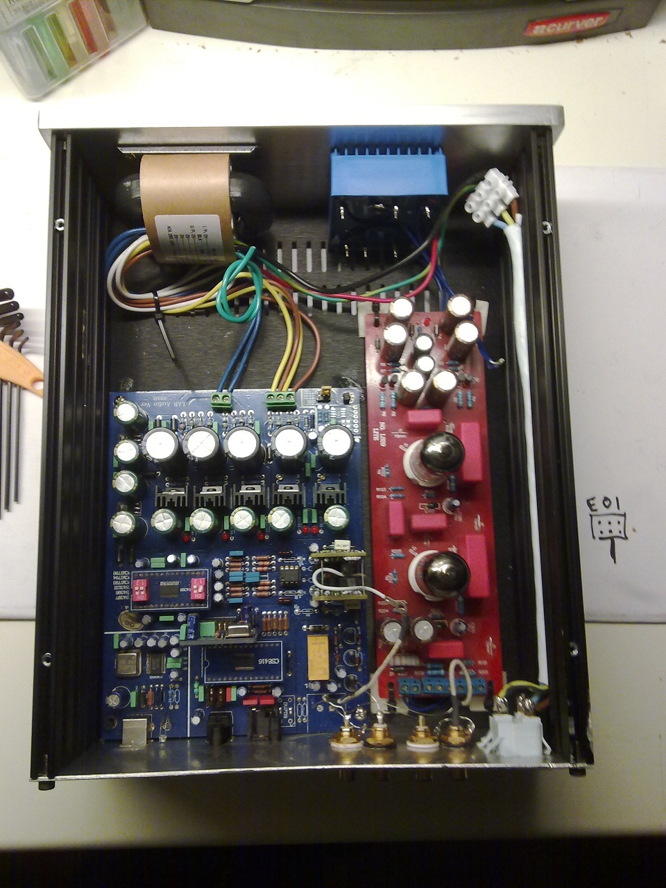

    Legato`en er så og si ferdig. Jeg har ikke montert opa og rele på ballsie konverteren enda, da jeg skal ha socket til opa.

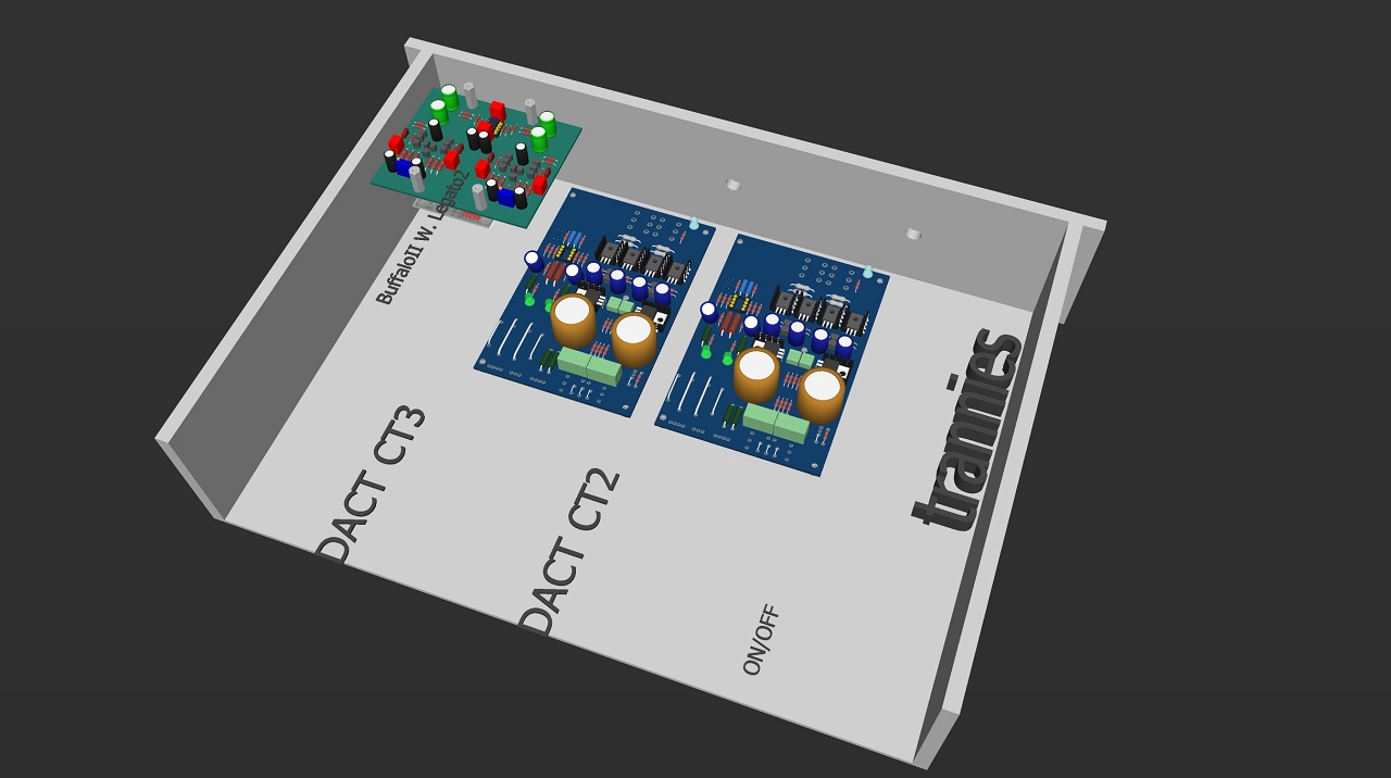

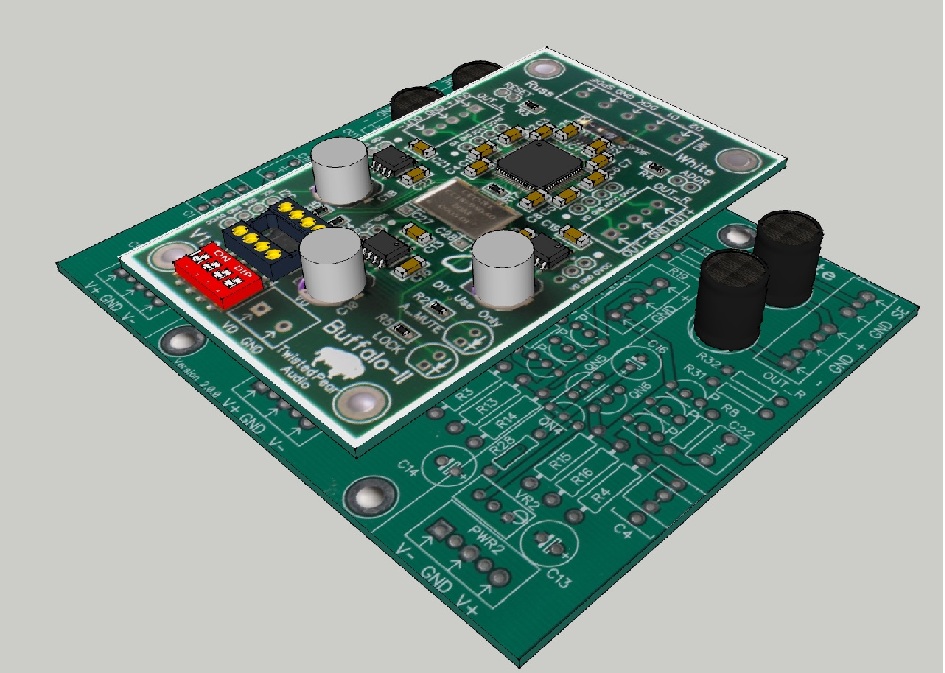

    Ny dac til hovedannlegget blir en Twisted Pear Buffalo II, Trident regulatorer, Legato IV stage og Placid Shunt regulated power supply.
    Lang ventetid på modulen men men, kommer vel i April en gang. Mens jeg venter får jeg tid til å planlegge nøye i 3d.

    Har endelig funnet ut av disse op ampene. Første gang jeg bestilte fikk jeg en opa sun V2 og en opa Earth. Jeg sendte tilbake feil og sitter nå med en Sun V2 (den siste jeg bestilte) og en opa Earth. Så nå står valget mellom å bestille en sun eller en earth eller begge. Eller å bestille to Burson eller to NewclassD.
    NewclassD har flere fordeler over de andre alternativene da den er basert på smd komponenter og dermed er endel mindre enn burson og audio-gd sine, bruker mindre strøm og passer rett i socket i Lovely cube uten mods og får plass i det orginale chassis.
    Jaja, time will show.
    Vurderer nå å få plass til Buffalo II dac`en i samme chassis.
