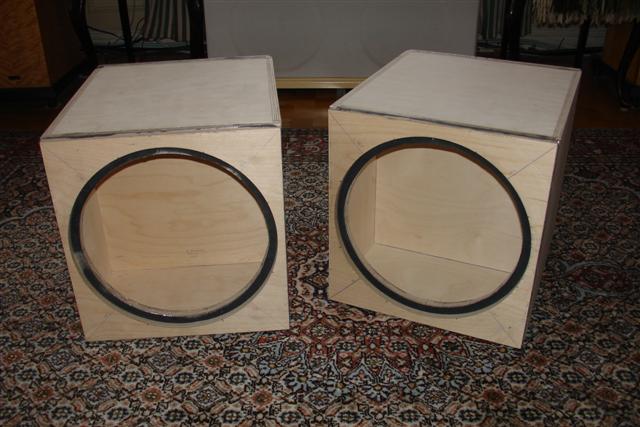

    Da har benet grodd og litt av backlog'en på jobb unnagjort, så nå skjer det endelig noe praktisk her:
    Bafler til bassene. En sandwich av 12 mm kryssfinér med 1,5 mm aluminium på hver side, limt med hard epoxy - den sorten som trenger 24 timer for å herde. Deretter nye 12 mm kryssfinér foran, limt med elastisk "gummilim" (svart Tec7) for å gi litt constrained layer demping i sandwichen. Det limsjiktet får også være pakningen mellom element og kabinett for å få det lufttett der.

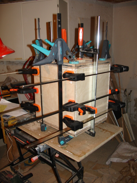

    Jeg visste det jo fra forrige prosjekt, men fikk en oppfrisker nå: Det tar tid å lage innvendige avstivere. Kort statusrapport:
    Brukte 12 mm kryssfinér innvendig også for å bruke opp litt kapp, gjerrig som jeg er. Lyden av å sette ned den løse baffelen på betonggulvet var interessant. Det låt som å sette ned en skiferplate, omtrent. Knoketesting på ferdiglimt kasse tyder også på at denne er rimelig stiv. Bevares, den er alt annet enn "død", men resonansfrekvensene ligger milevis over noen frekvens disse høyttalerelementene trenger å bekymre seg om. De Gnurkene jeg bygget for en tid siden hadde såpass tynn avstiving på sidene fremme ved baffelen at det var en hørbart "hulere" lyd fremover langs kasseveggen. Ikke sånn her, låter stivt og hardt hele veien.

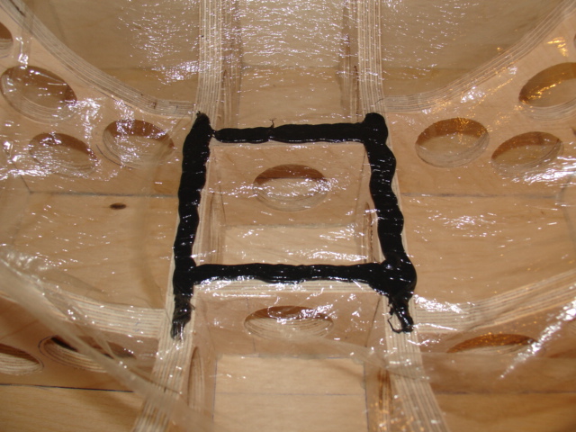

    Kanskje dette er en opplagt detalj, men baksiden av bassene trenger en passe fast kobling mot de innvendige avstiverne uten at noe kommer i for mye spenn og slår seg vrangt. Løsning: Jeg skar til avstiverne med 0,5 - 1 mm klaring til baksiden av elementet, la en stripe Tec7 elastisk lim på kontaktflatene, la et flak vanlig Gladpack plastfilm oppå, og skrudde elementet fast. Noen timer senere hadde limet blitt til en passe fast, passe elastisk og akkurat passe tykk kontaktpute. Det viste seg også at Tec7 ikke fester til Gladpack, så det var bare å dra av filmen og bruke den om igjen på neste element. Hendigere enn å skjære til biter av selvklebende asfaltplater.
    Kan også nevne at det er usannsynlig godt skruefeste i de aluminium-kryssfinér-aluminium sandwichplatene. Ikke noe MDF-problemer her, nei. Bare å dra til skruene med den elektriske drillen.

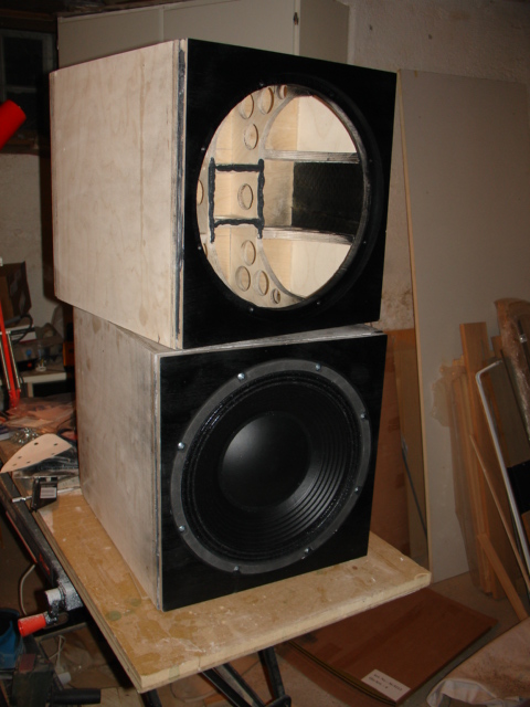

    Og derrr var de første kubene ferdige. Til og med et 0,8 mm borehull i hver baffel for å hindre at elementet bruker opp slaglengden sin på å leke barometer. Jeg limte et flak asfaltplate på midten av hver sideplate innvendig, fordi jeg syntes at "knoketesten" ga litt vel livlig lyd i det området. Asfaltplaten tar ned amplituden og Q noe, sånn på øremål, men reduserer ikke resonansfrekvensen så mye at den kommer inn i arbeidsområdet for elementet. Langt ifra.
    Her med en dusj svartmaling på baflene og ett element montert til ære for fotografen. Skal bruke svarte skruer til å holde elementene på plass, disse er bare midlertidige. Den særdeles skarpøyde vil legge merke til at jeg roterte elementene 22,5 grader i forhold til renderingen. Det var for å få litt bedre harmoni mellom skruemønsteret på bass og mellombass. OK, call me Steve Jobs, men det var nå jeg eventuelt kunne gjøre en sånn justering. I tillegg er elementet senket noen millimeter for å komme midt på baffel-delen sin, og dermed få litt bedre klaring mot den horisontale skilleveggen over elementet. Da fikk jeg litt mer plass til avstivere også.
    Neste runde blir mellombasskabinettene. De blir litt mer tricky, for der er frekvensområdet sånn at både stående bølger inni kabinettet og plateresonanser er fullt mulige. Så det er knapt to parallelle flater på den delen, mye mer demping inni, og det blir en god del aluminiumplater i tillegg til kryssfinéren. Det kan (også) ta litt tid.

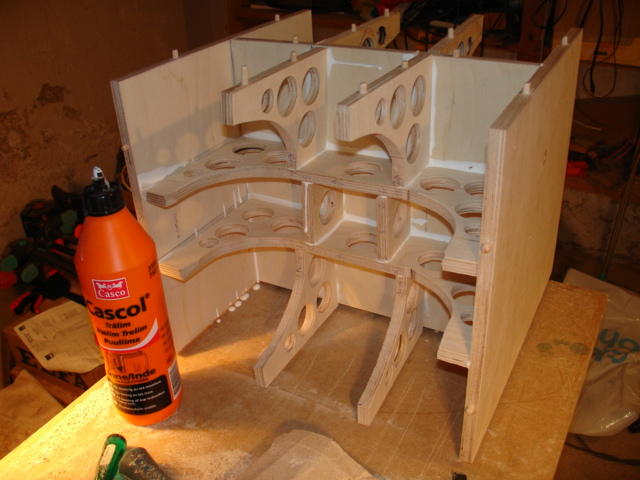

    Kassen for mellombassen blir forresten bygget sånn som Tytte71 var inne på for en stund siden, med de utvendige aluminiumsplatene limt på med epoxy etter at kassen er montert. Delvis for å få kassen stivest mulig, men også fordi det skal være en svak krumning nedover siden, og det ville ikke være så kult å slipe frem den krumningen i tynn aluminiumsplate.

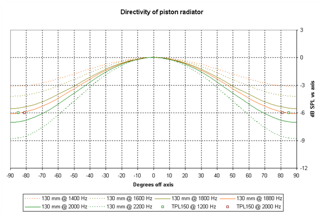

    Er litt spent på hvor du tenker å legge delefrekvensen mellom AMT'en og 6.5"??
    1500hz så har jo begge rimelig bred spredning horisontalt, over 2kHz begynner 6.5" å få smal spredning alle veier og AMT begynner å få smal spredning vertikalt. Ikke så lett å tenke seg frem til den idielle delefrekvensen som med med waveguides eller vanlige domes.
    40.512
    43.897
    Godt spørsmål. Denne blir jo en hybridløsning, ihvertfall i første versjon, med noen passive delefiltre for å kunne styre den og en subwoofer med bare tre forsterkerkanaler ut av DEQX'en. Normalt er det best å ha de passive delefiltrene ved de høyeste frekvensene, ettersom det gir de minste komponentverdiene og generelt minst trøbbel. Her er jeg såpass usikker på det du spør om at jeg vil ha en aktiv deling mellomtone/diskant for å kunne prøve meg litt frem med ulike delefrekvenser og filterkarakteristikker der.
    Hvis vi antar at 6,5"-elementet oppfører seg som en flat plate, blir regnestykket forholdsvis enkelt. OK, det er noen Bessel-funksjoner og sånt, men ikke verre enn hva man faktisk kan løse i Excel. I så fall matcher den horisontale spredningen fra 6,5" med det som er oppgitt i databladet for AMT'en ved ganske nøyaktig 1800 Hz. Et fjerdeordens filter ser også ut til å fungere bra som et kompromiss mellom å la de to elementene støtte hverandre i et bånd rundt delefrekvensen og å tvinge dem til å operere ved så høye/lave frekvenser at forvrengningen øker. I teorien, men her regner jeg med at virkeligheten kan bli litt annerledes og at det må litt finjustering til.
    Den vertikale spredningen over det punktet vil jeg prøve å fylle ut med den bakoverfyrende diskanten. Det ble forøvrig en Seas 27TDNFW/GC fordi den går noe høyere og har jevnere frekvensgang enn varianten med metalldome som jeg hadde tenkt først. Der setter jeg en enslig kondensator i serie som et førsteordens høypassfilter, slik at den kan få samme signal som AMT'en, og får den diskanten til å rulle gradvis inn fra rundt 4 kHz, akkurat der hvor AMT'en kollapser vertikalt. Der er jeg heller ikke helt sikker på innslagsfrekvens eller hvor lurt det egentlig er med en slik bakover/oppoverfyrende sak, så det blir en vippebryter på baksiden som kan velge mellom lavt innslagspunkt (4 kHz), høyt innslagspunkt (ca 6-7 kHz), og helt avslått.

    Da mener du at de matcher i det vertikale planet ikke sant? For horisontalt sprer vell bånddiskanten rimelig mye mer da den bare er 2-3cm bred mens mellomtonen er er over 16cm bred.
    Har ikke studert databladene selv, men driver å funderer over fordeler og ulemper mellom bånddrivere og domes selv. Tenker å eksperimentere litt i de lavere prisklassene jeg da. F.eks Fountek sine bånd vs Seas sin dome med waveguide.
    Det er noen ulemper med bånd/amt, men på noen områder syntes jeg de låter bare fantastisk bra noe som syntes på målinger også. Lav forvrengning og skikkelig lav decay/ringing.
    Mener jeg leste at Snickers en gang skrev noe sånt som: Alle relevante parametere ved et stereoanlegg kan måles, det som er vanskelig er å vite hvilke parametere man skal prioritere i designet og hvilke man skal nedprioritere.
    Bruker man TPL-150H gjør man det jo litt lettere med tanke på spredningen, men man må kanskje offre litt av den ekstremt lave ringingen også? Hadde vært morsomt om noen sammenliknet de to direkte. Tangen foretrekker vel 150H så vidt jeg vet.
    40.512
    43.897
    Nei, jeg mener horisontalt. TPL150 er ned 6 dB omtrent +/- 80 grader fra designaksen ved 2 kHz. Det matcher med beregnet spredning fra en 130 mm bred sirkulær plate et sted mellom 1800 og 1900 Hz.
    TPL150H med waveguide vil stråle mye smalere enn dette, så den vil gi et bratt steg i off-axis respons ved denne delefrekvensen. Det ønsker jeg ikke.
