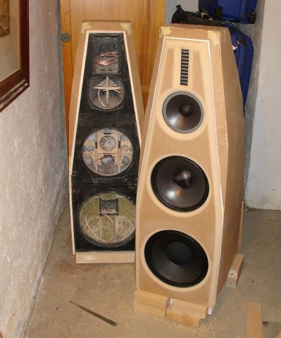

    All finéren på og fire strøk Scanox Tre Stjerner gulvlakk oppå. Trenger nok et par strøk til, men begynner å se OK ut. Forhåpentligvis er de i stua og lager lyd i løpet av neste helg hvis ikke noe uforutsett skjer.

    Bokhyllehøyttalere. :)
    Jeg tror disse pakker ganske mye krutt inn i et kompakt ytre, men det finner vi jo snart ut.

    Artilleriet er 2x 12" Beyma 12P80Nd basser (foran og bak), en 10" PHL 3440 mellombass, en 6,5" PHL 1130 mellomtone, en Beyma TPL150 diskant, og en Seas T27TDFNC/GW diskant skrått oppovervendt på baksiden. Dette er "raske" elementer med relativt høy effektivitet på 96-101 dB @ 1 m @ 1 W (unntatt Seas'en, som uansett bare er der for fill-in), men de kan behøve hjelp av en subwoofer helt nederst. Hendig nok står det allerede en 2x10" Peerless XLS-basert sub i stua. :)

    Bare for at ingen skal tro at det har stoppet helt opp:
    Vis vedlegget 323267
    Halvferdig med grillene (tre av seks). Gråpapiret som er teipet på begge høyttalere er maler for finérstykkene som snart skal limes på. Ville tilpasse grillene først, ut fra en idé om at finéren og stofftrekket utenpå grillene bygger omtrent like mye, sånn at det blir riktig til slutt.

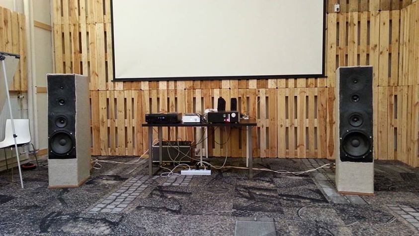

    De er ikke mine men vi har dem i klubben.

    Disse sjarmerene danskene...
    Fra en 6,5 " til en bånddiskant det er altså vanskeligt.
    Trådtittelen forteller at det er en Air Motion Transformer diskant, det er vel ikke helt det samme som en bånddiskant
    Ok så er betingelserne jo noget bedre. Jeg er en som ik kan leve med noget som ik er fuldstændigt glat og sammenhængende. Desuden skal Asbjørn have noget gas så han ik bliver endnu mere kæphøj.
    Har du en link med nærmere informasjon om disse høyttalerne?
    Ingen nytte til da de ikke kan kopieres. Senest har en B&O mand som mener de er ved at skabe verdens bedste højttalere fået det at vide af en branchemand de fleste kender. " Verdens bedste højttalere står i Københavns Hifi klub"
