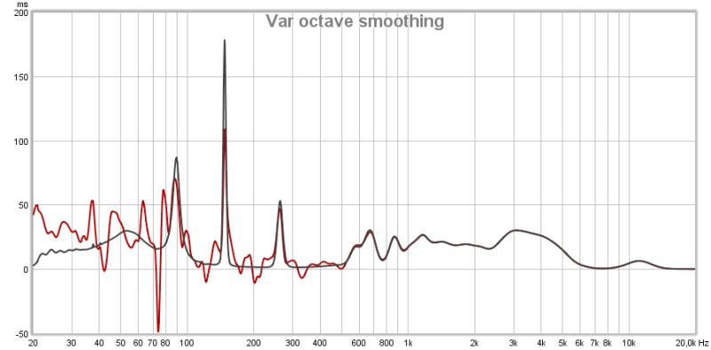

    Jeg synes denne er litt interessant. Det er gruppeforsinkelsen målt i lytteposisjon (rød) og en beregnet kurve for "excess phase" (svart), dvs den delen av faseresponsen som ikke stemmer med frekvensresponsen ved minimum fase.
    Vis vedlegget 367624
    Det sier noe om hva som kan EQ'es bort og hva man helst ikke bør prøve på. Romresonansene fra ca 80 Hz og ned er nær minimum fase og kan nulles ut med eq, men kanselleringen fra frontvegg ved 90 Hz og hva det nå enn er som skjer ved 148 og 262 Hz er det ikke noen vits å prøve på med eq. Avvikene i øvre mellomtone og diskant er heller ikke minimum fase, så de bør nok også håndteres på annen måte enn med eq.
    En annen observasjon: Jeg forsøkte forskjellige tidsforsinkelser på den bakre bassen for å se hva som best jevnet ut kanselleringen ved 90 Hz. Jeg forventet å finne et minimum et sted mellom 1,5 og 2,0 ms, men neida. Den kanselleringen ble mindre jo kortere tidsforsinkelsen ble, helt ned til null (som i målingen over). Da er spredningsmønsteret mer som enslags 35 cm tykk dipol enn en kardioide. Jeg kunne tydeligvis droppet hele DSP-greia og bare koblet elementet med motsatt polaritet av det foran. ??? Skal prøve litt mer med ulike nivåer og andre variasjoner for å forstå bedre hva som skjer her.

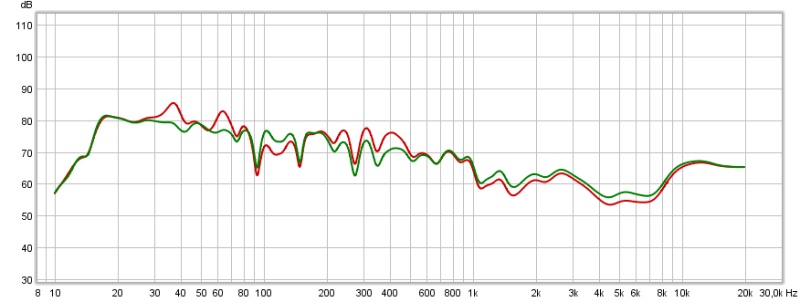

    Ny runde målinger i rommet, nå med frekvensavhengig windowing (15 cycles). Rød kurve uten eq, grønn med, variabel glatting. Litt annen respons i diskanten enn med default windowing:
    Målingen er også forlenget nederst for å se hvor dypt det går. Det er visst til 16 Hz, dypt nok for det meste, inkludert pedaltoner på kirkeorgler.

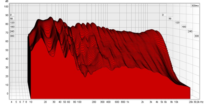

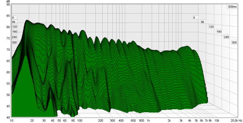

    Waterfall uten og med eq:
    Det ser ut som dette gir høyere oppløsning på hvordan ting klinger ut med tid i diskanten enn default windowing. Forskjellen på spektrumet av direktelyd og etterklangen ved 300 ms er interessant. Det har noe med spredningsmønster å gjøre, kombinert med absorbsjonen i rommet. Ikke helt i mål ennå, ser jeg.

    Veldig kjekt du deler eq-prosessen med oss Asbjørn. Alltid interessant å se hvordan andre tenker og tilnærmer seg problemstillingene. For vannfalket hadde det kanskje vært mer intuitivt/leselig om du begrenset vertikal skalering til 40-50dB.
    Blir spennende å se hvordan du konkluderer med frekvensavhengig gating. Har brukt lite tid på dette selv og det krever nok en del eksperimentering siden måleresultatet endrer seg fort mye ved beskjeden reduksjon i antallet sykler.

    Takk for det! Jeg synes det er like greit å vise hvordan det ser ut underveis og ikke bare det ferdige resultatet, selv om det er ting her som ikke akkurat er som jeg forventet. Kanskje noen andre har innsikt å dele.
    For vannfallene er jeg mest interessert i hvordan spektrumet endrer seg som funksjon av tid, så jeg vil gjerne ha så mye å gå på skalamessig at jeg kan se hele frekvensgangen hele tiden. Tilfeldigvis passet det bra med defaults i REW. Hvis jeg i stedet klipper ved f eks 40 dB forstår ihvertfall ikke jeg like mye. Fortsatt glattet til 1/6 oktav:
    Frekvensavhengig windowing ser ut til å være en god ting, selv om jeg bare har gjort denne ene måleserien. Det virker som eq-pådragene som ble gjort ut fra disse målingene gir subjektivt bedre resultat når jeg stuer vekk mikken og lytter i stedet.

    Selvfølgelig bruker du fra 0-100dB hvis det passer deg best. Selv bruker jeg normalt 50dB range (under det nivået som skal studeres). Enig at om du kutter ved 40dB SPL absolutt, som gir 30dB range ved 1kHz, så forsvinner mye av informasjonen.
    Det som blir interessant å følge med på hvor du havner ift. målevinduets vidde og hvilke effekter du erfarer underveis. Som sagt så opplevde jeg tildels store forskjeller i respons ved relativt små endringer i vindusstørrelse. Nå skal de også sies at jeg prøvde med noe kortere vindu enn 15 sykler i forsøket på å isolere bort det meste av refleksjonene.

    Min plan er å først tune inn dette sånn tålelig bra med dagens forsterkeroppsett før jeg bygger fler forsterkerkanaler og tar i bruk begge DEQX'ene. Hele kardioidegreia kan jo testes ut med tre forsterkerkanaler pr høyttaler, som jeg såvidt har begynt å eksperimentere med. Når alle forsterkerkanaler er tilgjengelige har jeg tenkt å bruke FIR til delefiltre og automatisk høyttalerkorreksjon på hvert enkelt element. Det vil også korrigere løpetidsforskjeller mellom elementene. Grunnen til at høyttalerne har loddrett baffel heller enn tilbakelent er nettopp at den tidskompensasjonen hele veien er tenkt gjort i DSP. Jeg ser ikke noe direkte problem med at hvert enkelt element og høyttaler gir en flat frekvens- og faserespons, nesten uansett hvilken måte den har kommet dit på.
    Utfordringene er tildels å ha nok headroom til å kunne gjøre noe med det som behøver gjøres noe med, å la være å forsøke på å korrigere noe som ikke kan korrigeres (f eks dype nuller), og å ikke sette opp så bratte filtre at det oppstår nye problemer med pre-ringing og støygulv. Det bør være håndterbart. Håper jeg.
    I dette oppsettet er det ikke mulig å gjøre en "høyttalerkorreksjon" som inkluderer rommet uten videre. Subwooferen tar samme signal som frontbassene, mens de bakre bassene har en separat DSP-kanal. Skulle man gjort en invertering av den summerte responsen fra bassystemet må jeg kjøre begge de to kanalene gjennom en tredje DSP-kanal og gjøre korreksjonen i denne. Et par andre problemer med det er at frontbassene går høyere enn Schröderfrekvensen, og at subwooferen er summert mono fra begge hovedhøyttalere. Det er ikke opplagt at resultatet i det hele tatt lar seg invertere. Det er vel mer opplagt at det ikke gjør det, med dype kanselleringer ved enkeltfrekvenser fra 90 Hz og oppover. Forsøk på invertering av romresponsen bør holde seg under den første kanselleringsfrekvensen, vanligvis mot frontvegg ved 80-100 Hz.

    Takk for hyggelig besøk! Det er alltid nyttig å få en "second opinion" fra noen med litt andre erfaringer enn en selv. Nærfelt/panorama er definitivt en designavveining hvor jeg har valgt stort & bredt. Likevel synes jeg presisjonen i plassering av instrumenter i tre dimensjoner ble bedre enn jeg hadde forventet. Spesielt dybdeperspektivet overrasket meg litt.
    Utfordringen i mellombassen er at stuegulvet vibrerer ved ca 100 Hz og fungerer som en gigantisk plateabsorbent, i tillegg til kanselleringen fra frontvegg ved ca 90 Hz. Det vil antagelig være nødvendig med en ikke-flat eq-boost i det området for å gi tilstrekkelig nivå i direktelyden til at den summerer seg subjektivt flatt med etterklangen, men uten at det blir en gigantisk festkul av det. Høyttalerne er ihvertfall bygget for å ha enormt headroom gjennom det frekvensbåndet, og forsterkerne vil heller ikke være noen begrensning. Finjustering følger. :)
    Du kan ha mer rett i dette enn du aner.
