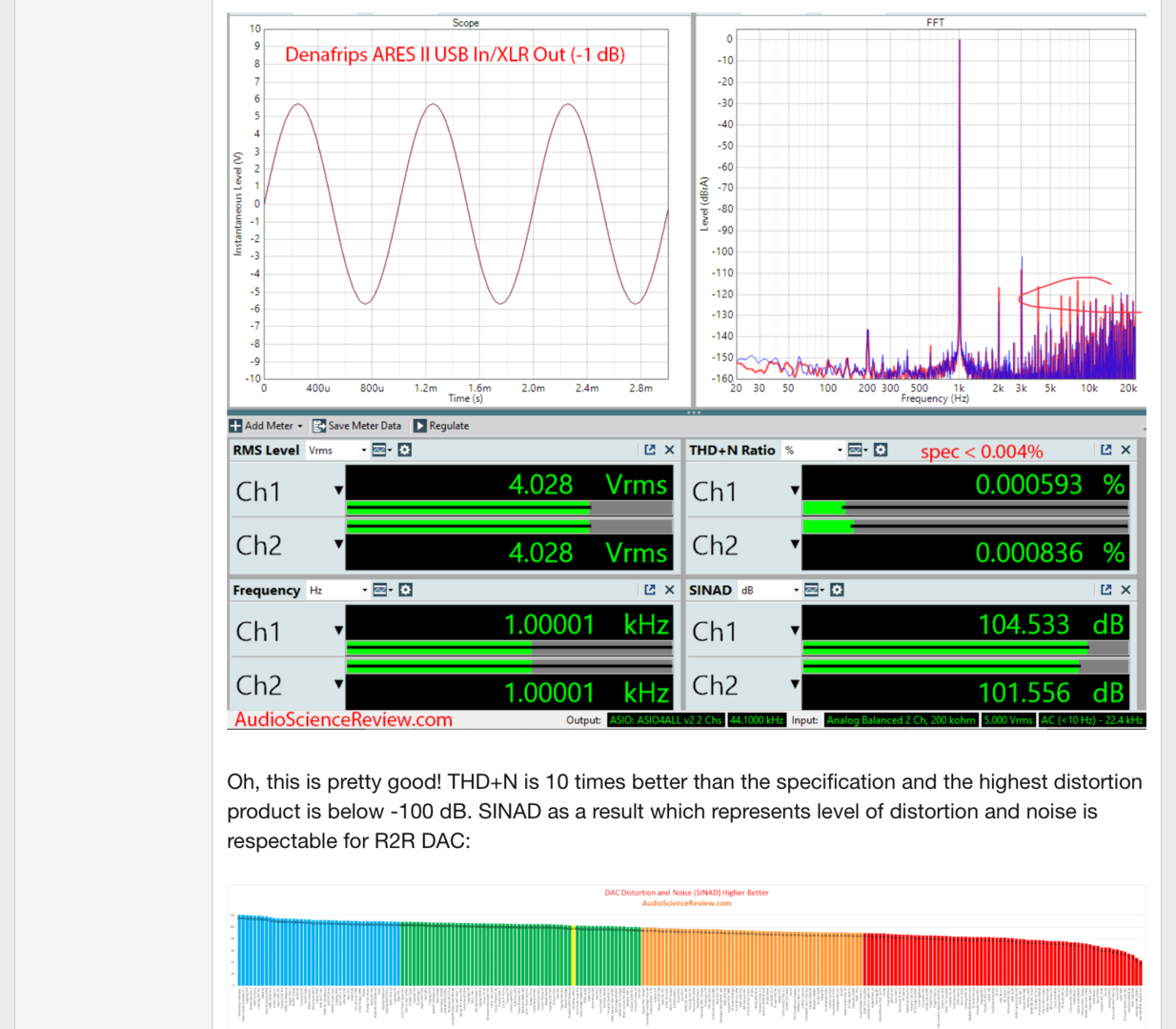

    Amir testet Tambaqui ved 4,37 V og ofret formodentlig 3 dB SNR på den måten:
    Ikke så mye annet enn det og prisen å utsette på den.

    Tror ikke @bia har sagt hvilken DAC han har bestilt, men ifølge anleggstråden har han tidligere hatt Denafrips Ares og Pontus. Det finnes tall på Ares også:
    Ikke så mye galt med den heller. Mulig Amir var heldig med eksemplaret (R2R-DAC’er vil være veldig følsomme for komponentvariasjon), men høyeste forvrengningskomponent der er tredjeordens ved -102 dB eller deromkring. Ganske stor forskjell i forvrengningsnivå og -spektrum mellom kanalene, som man kanskje skulle forvente. Det er litt mye nivå på høyereordens forvrengningskomponenter, spesielt i den ene kanalen, men neppe hørbart.
    Støygulvet er lavt, så SNR blir 120 dB og 20 bits oppløsning. Filteret har omtrent samme avrulling som i Tambaqui og E40, relativt mykt uten store avvik i audiobåndet. Litt målbar reaksjon på jitter, men langt fra hørbart.
    Jeg er nokså sikker på at det målte eksemplaret låter likt med Topping E40 og Tambaqui, men jeg ser også at dette eksemplaret er langt bedre enn Denafrips’ egen spec. De lover 90 dB SINAD, denne har 102 dB. Det er firegangeren bedre. Ved oppgitt SINAD vil den være på overgangen mellom røde og orange stolper i Amirs rangering, omtrent som en Soundblaster Omni, Google Pixel eller Samsung S8.
    90 dB SINAD kan tenkes å være hørbart, avhengig av forvrengningsspektrum og signal. I det målte eksemplaret er f eks åttendeordens harmoniske høyere enn andreordens. Det er litt uheldig, siden en grunntone ved 440 Hz da vil produsere overharmoniske ved bl a 3520 Hz, midt i ørets mest følsomme område. Der er øret ca 10 dB mer følsomt for den forvrengningskomponenten enn for grunntonen, og det hele begynner å nærme seg nivåer som kan gi hørbar «personlighet» i lyden.
    Jeg tipper de har tatt høyde for komponentvariasjon der, slik at de fleste eksemplarene ligger godt innenfor spec, og at de slipper å skrote de få som ligger nær toleransen. Spredningen vil være ca normalfordelt rundt et eller annet gjennomsnitt. Vi vet ikke hva det gjennomsnittet er, bare at gjennomsnittet av de to kanalene i denne er 103 dB SINAD. Standarddavviket ser ut til å være ca 1,5 dB ut fra de to datapunktene. Det ville være logisk å legge spec ca 3 standardavvik unna gjennomsnittet, her 98,5 dB med veldig lite data å gå på.
    Når Denafrips likevel har lagt spec ved 90 dB tipper jeg Amir hadde litt flaks med dette eksemplaret. Men jeg tipper også det vil være større sjanse for å kunne høre forskjeller mellom en håndfull eksemplarer av Denafrips Ares enn å høre forskjell mellom det eksemplaret Amir testet og en Mola Mola Tambaqui.
    Om lydkvalitet er poenget og man ser bort fra «eierglede» og sånt ville jeg beholdt Toppingen som evig god nok, evt beholdt den Denafripsen man allerede var fornøyd med for ikke risikere å få et dårligere eksemplar i loddtrekningen med komponenttoleranser neste gang.

    Her er data fra en annen "helt tilfeldig" valgt produsent :)
    Mistenker faktisk at sparsommelig med spesifikasjoner for produkter er med å trigge kjøpelysten hos enkelte, evt å oppgi holder mange borte forståelig nok.
    Uansett, de ser da fine ut og låter helt sikkert supert.
