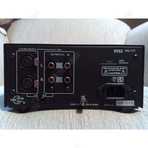

    Balansert vs RCA?
    Kan noen kort redegjøre for pros & cons i forholdet balansert vs RCA?
    Balansert kabling har for med aldri vært noe tema, da mine forsterkere ikke har hatt dette.
    Men CD-spilleren har balanserte utganger og SRM-007tII balanserte innganger, så da må/bør det prøves.
    Noen anbefaling til balanserte kabler (fabrikat/spesifikasjon/DIY)?

    XLR
    XLR vs. RCA
    Se gjerne (deler av) Wikipedias artikkel "XLR connector".
    Kort og muligens ufullstendig:
    • XLR er laget for profesjonell bruk der man har lange kabelstrekk, ofte i elektrisk støyfylte omgivelser, store kabelbunter, patchepaneler og andre uhumskheter
    • XLR gir profesjonelle sikker, låst tilkobling
    • XLR er kretsteknisk mer komplekst både i sender og mottager
    • XLR gir generelt ikke noe ekstra ifht. RCA for normale hjemmehififormål med relativt korte kabelstrekk, lite elektrisk støy osv.
    • Det kan allikevel være forskjeller fordi enkelte utstyrsprodusenter prioriterer eller er flinkere med enten XLR eller RCA som dermed er best på deres utstyr
    • XLR har typisk høyere signalstyrke enn RCA. Dette kan føre til at noen rapporterer forskjeller som egentlig kun skyldes signalstyrkeforskjeller
    STAX
    Men CD-spilleren har balanserte utganger og SRM-727tII balanserte innganger, så da må/bør det prøves.
    Noen har skrevet om positive effekter ved XLR-mating av STAX. Se dog oven- og nedenfor.
    Kabelvalg
    Begynn gjerne med noen laget for de profesjonelle. De er typisk solide, driftssikre og mye annet positivt. Asbjørn har skrevet at det er langt mindre (små eller ingen?) forskjeller på XLR-kabler i motsetning til RCA-kabler.
    To XLR-pinne-/koblingsstandarder
    Det finnes to XLR-pinne-/koblingsstandarder for audiobruk. Den gjeldende EIA Standard RS-297-A som typisk ble benyttet i Europa og visstnok Japan, og en annen foreldet som ble benyttet i USA.
    Min STAX SRM-007t har både XLR- og RCA-innganger. XLR-inngangen følger ikke ovennevnte standard, men isteden den eldre amerikanske. Pinnekoblingen er tydelig markert på dens bakside. Hvis jeg har forstått rett, gjelder dette en god del STAX-forsterkere, men jeg vet ikke om det også gjelder de nyeste.
    Mine kilder med XLR-utganger følger EIA Standard RS-297-A. Dermed må jeg benytte kryssede XLR-kabler. 4SOUND Hagstrøm lagde dem mens jeg ventet.
    4SOUND Hagstrøm i Bergen og andre musikkbutikker som selger instrumenter, PA-utstyr, studioutstyr m.m. har ofte eget verksted. Disse kan også lage kabler etter behov. Ofte reterminerer de ene enden av en ferdig kjøpekabel.
    Eksempel:
    Tidligere i år trengte jeg kryssede XLR-kabler (pinne 2 og 3 er krysset). Verkstedmannen hos 4SOUND Hagstrøm tok en ferdig 3 m XLR-kabel, kappet den i to og terminerte de to nye endene med pinne 2 og 3 krysset. Det hele tok kun noen ganske få minutter inkl. verifisering med elektronisk kabeltester. Jeg betalte (vel) kun for XLR-kabel + 2 (ekstra) XLR-kontakter.
    Hvis man har nødvendig kompetanse og utstyr, kan man selvsagt også lage slike kabler selv basert på en passende signalkabel. Ofte brukes profesjonell mikrofonsignalkabel.
    Tillegg:
    Baksiden av en del STAX-forsterkere med XLR-inngang. Nede til venstre finner man et symbol som viser hvordan XLR-pinnene er koblet.
    STAX SRM-007t
    STAX SRM-007tA
    STAX SRM-007tII
    STAX SRM-727II
    ptb
    27.11.2008
    15.490
    19.787
    Takker for god (og som alltid) utfyllende info.:)
    Må tydeligvis sjekke koblingsstandarden først da på CD-spilleren (Meridian, hvilket jeg vil tro har fulgt EIA standarden) i forhold til SRM-007tII. Antar det er samme standard nå, da det utfra bildene over ser ut til at (den eldre) SRM-007t avviker fra SRM-007tA/tII/-727II.

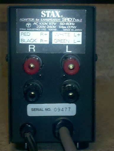

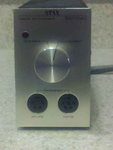

    Driverboksen til mine Lambda Pro (SRD7SB MKII) tror jeg er ferdig. Det er lavere volum på den ene kanalen. Finnes det noen rimelig driverboks å oppdrive, eller må jeg regne med å betale det hvite ut av øynene? Alternativet er å få den fikset.
    barathsec
    22.05.2012
    1.280
    597
    Der hvor gjøken alene galer i full Stereo
    Spørs hva du legger i med "det hvite ut av øynene" skal du ha nytt fra Stax ligger disse ifra veil ca 4300,- det kommer også nå og da noen for salgs her på Torget, uansett har jeg villet kontaktet Tor på Lyric Hifi for priser og eventuellt reparasjons muligheter på din SRD-7 driver..! 8)
    baluba
    18.02.2009
    24.485
    15.014
    Kopervik og Bergen
    Skal jeg bruke et offisielt verksted så blir det kanskje like greit å kjøpe nytt til 4300. Den prisen var ikke så skremmende som jeg fryktet. Men en rimelig reparasjon er likevel aktuell.
