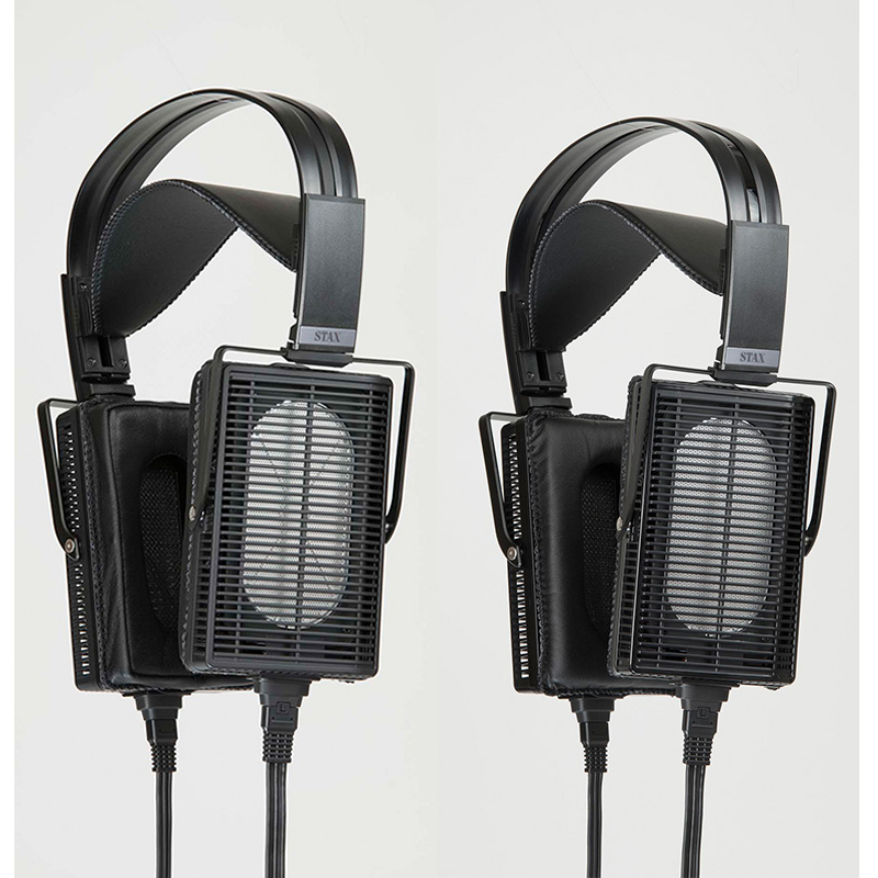

    Stax har kommet med Limited utgaver av SR-L300 og SRM-323XBK skal komme i løpet av februar, L-300 kommer i kun 800 utgaver, og 323XBK kommer i 300 utgaver, Stax er 80 år i år og kanskje vi får se noen nye modeller også..! :)
    Etter å ha lest litt så ser det ut som om SR-L300 kommer med de samme elektrostatelementer som er brukt i SR-L700..!

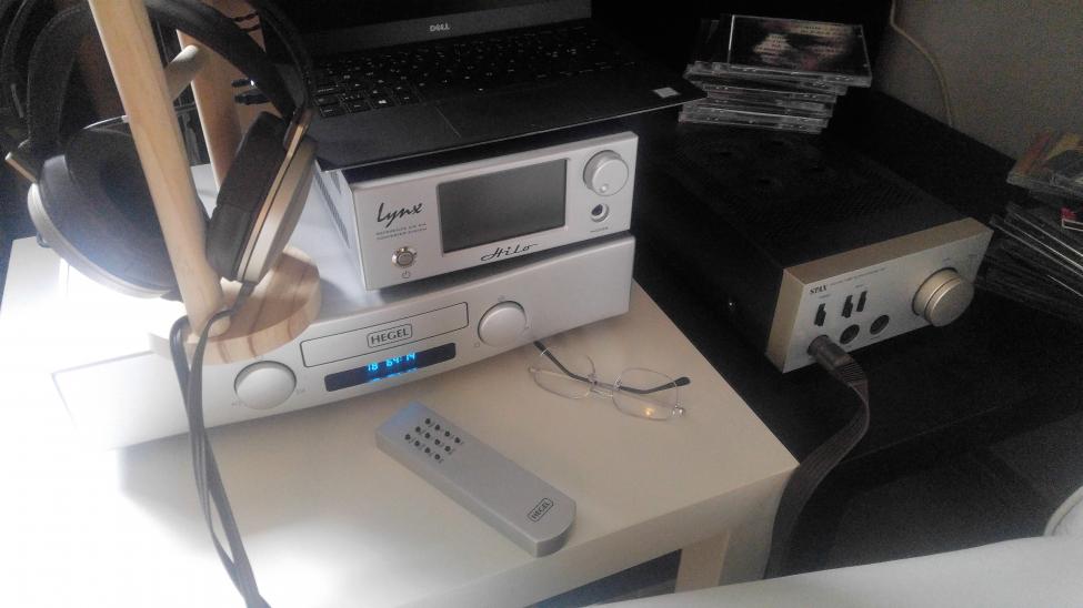

    Dog er denne forforsterkeren en Cambridge Audio Dac Magic Plus, og jeg bruker dette oppsettet som et lite pc-anlegg der en pc og en Bluesound Node er tilkoblet sammen med noen aktive pc-høyttalere i tillegg til Stax. Men Dac Magic Plus har jo ingen skikkelig jordingsskrue, så jeg forsøkte bare å skru ut den ene skrua på chassiset og putte jordingsledningen mellom og stramme skrua slik at ledningen holdes fast. Er det en bedre måte å jorde dette skikkelig?
    Når det gjelder strømkurs, så har jeg forsøkt med jordet skjøteledning fra badet. Men denne SRM-1/MK 2 er kjøpt fra Japan og er laget for 100 V AC, så den går via en spenningsomformer som fulgte med. Uttaket på spenningsomformeren er en flat dobbeltisolert Euro-plugg, så den vil vel kanskje ikke påvirkes av jordet eller ujordet stikkontakt?
    SRM-T1 som jeg har i hovedanlegget er laget for 230 V og har en vanlig apparatkabel, men i dag var det betydelig mindre støy enn jeg registrerte i går. Det er mulig at denne støyen kommer og går. Jeg prøvde med jordet skjøteledning fra badet, men forskjellen var så liten at jeg må langtidsteste det for å kunne trekke noen konklusjoner. Kanskje var det en tanke mindre støy med skjøteledningen, men jeg er ikke sikker. Uansett har forforsterkeren i hovedanlegget en skikkelig jordingsskrue, så jeg skal uansett putte en jordingsledning mellom den og SRM-T1. Det kan uansett ikke skade.
    Det er helt klart SRM-1/MK 2 som er "verstingen" av disse to når det gjelder støy, men det kan jo tenkes at problemet ligger i spenningsomformeren, eller at jordingen til Dac Magic Plus ikke blir god nok.
