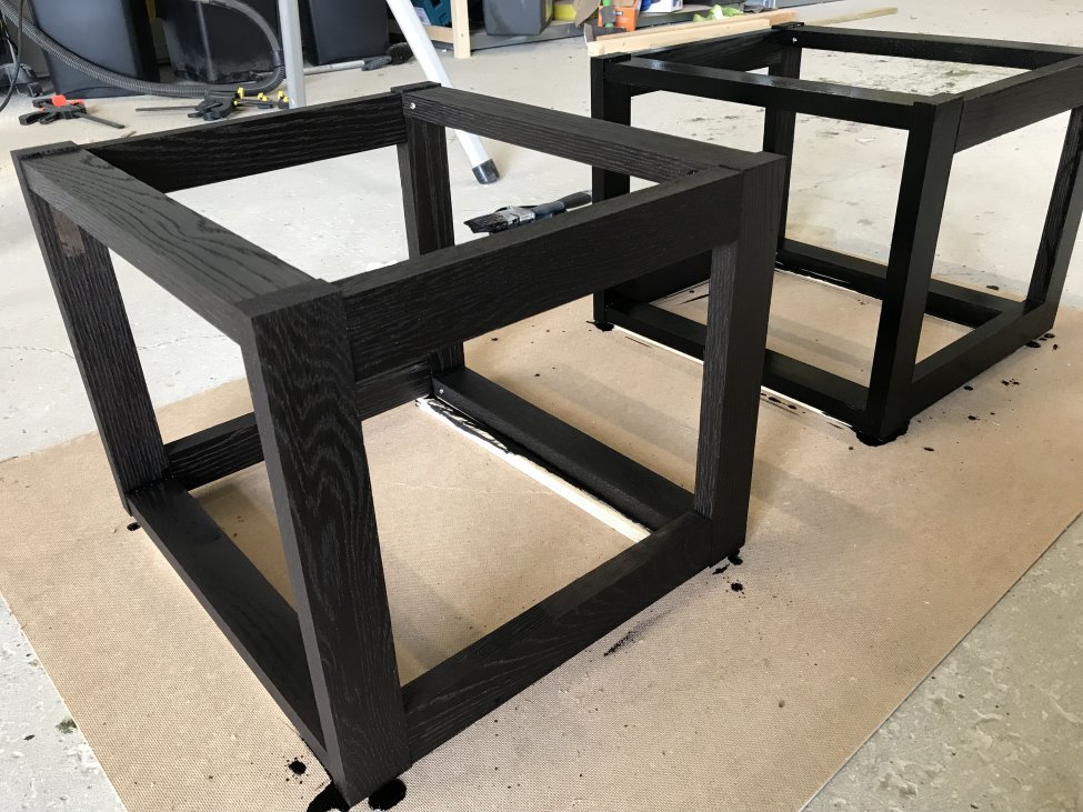

    Stativ til Harbeth 40.2
    Har da endelig fått laget meg skikkelige stativer til høyttalerne, etter noen år med midlertidige stativer.
    Har benyttet rettkant eikespiler i 4.5x2.1 cm og beiset ett strøk med Herdins ekte beis (ibenholt) - etter tips fra denne tråden. Høyden er 33 cm. Benytter møbelknotter under og en variant med litt mer friksjon opp mot ht. Designet er lettere inspirert av Tonträger, men enklere og vendt 90 grader slik at den smale rammen vender fremover. Både kona og jeg er godt fornøyde. Lydmessig kan jeg ikke tenke meg at det skulle være noe mer å hente.

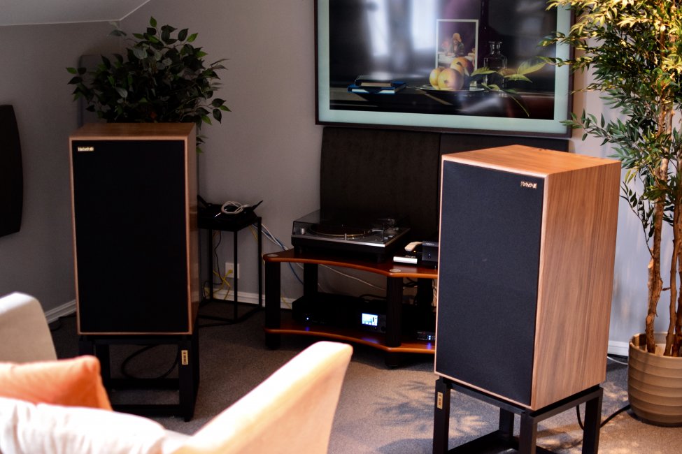

    Flotte høyttalere og stativene er jo nesten like fine som dine selvlagde OES ;)
    Hvilke kostnader hadde du med dine, hvis vi ser bort fra arbeidstimer?

    Høyttalerstativer gjør-det-selv til Harbeth 40.2
    Ref #2711 Liotheles
    Takk for hyggelig kommentar. Ikke helt sant at de er like fine som Tonträger, men fine nok med ganske begrensede snekkerferdigheter - så er man fast bestemt på å gjennomføre så går det:)
    Høyttalerstativer gjør-det-selv til Harbeth 40.2, ref innlegg #2688 her i Harbeths vennetråd
    Brutto mål: selve ht mål i parentes
    H: 33.0 cm
    B: 42.2 cm (43.0)
    D: 38.0 cm (39.0)
    Eikespiler (glattkant eikelist kjøpt på Montér) i 4.5 cm x 2.1 cm, total lengde:
    8 meter + kapp. Tenk 9 meter.
    Husker ikke prisen, lenge siden jeg kjøpte, men la oss si ca 1500-2000kr + 50-80kr for Herdins ekte beis (sort/ibenholt) kjøpt på Obs Bygg (bestillingsvare) + trelim/skruer
    Hvorav:
    Høyde totalt: 264 + kapp
    Bredde totalt: 304 + kapp
    Dybde totalt: 232 + kapp
    Kuttes:
    H: 8 x 33.0 cm (endte på 32.8)
    B: 8 x 38.0 cm (42.2cm - 2 x 2.1cm )
    D: 8 x 29.0 (38.0 cm - 2 x 4.5 cm)
