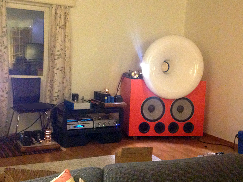

    Hatt besøk av EHED. Ganske interessant å møte en tilnærming svært ulik den jeg er vant til, men slik ser det ut i stuen min nå - iallefall et par dager.
    Deqx som pre - ncore til mellomtone og ncore til diskant. Phase'n holdt stand i bassen
    H.R
    14.12.2008
    8.155
    6.808
    Jessheim | Ullensaker
    Vanskelig å si eksakt. Mest da ting ikke var i vater her når vi startet.
    Gikk fra biamp med ncore i bass og mellomtone til triamp med phase i bunnen. Ncore var ingen høydare i bassen hos meg for å si det forsiktig, men det har ikke mye annet vært da. Det virket lett å skru seg vill og det var marginer som fikk ting til å låte livløst og dødt til noe som virket interessant. Rommet er utfordrende fikk jeg høre og det er det sikkert.
    Uansett, en dag å skru lyd i ei stue til en man i tillegg ikke kjenner preferansene til er nok ikke en enkel øvelse. Fikk låne et par dager slik at fruen får hørt litt så får vi se om det er noe å titte nærmere på.

    Spennende dag i dag H.R!
    Takk for noen hyggelige timer med mye testing, koblinger og målinger:)
    Må si jeg er imponert over systemet ditt og at du tør å gå dine egne veier for å få din egen sound og noe dere trives med.
    Systemet har et heftig overskudd og kan kline til med hva det skulle være, men jeg var kanskje mest imponert over hvor bra det spilte på lavt volum.
    Litt uvant å sitte på såpass lang avstand, men det gjorde at man, som du nevnte, fikk litt mer avstand til musikken og kunne sitte på 10.rad og nyte.
    Det som var litt vanskelig var å finne ut hvordan man skulle måle i dette rommet. En ting var å måle horna på 1m avstand etter at du fjernet delefiltrene. Da fikk vi en ganske nøytral kurve på mellomtone og diskant. DEQX'en ble programmert, men når vi skulle måle systemet i sweetspot, er det veldig mye forstyrrende elementer som vindu rett bak, lang avstand til høyttalerne langs nakne vegger, etc. Dette førte til en veldig jojo frekvensgang og jeg slet litt med å prøve å justere lyden etter det du mente manglet/var for mye. Det ble litt bedre når vi målte foran bordet, og vi nærmet oss kanskje litt mer dine idealer?
    Systemet er foreløpig ganske nøytralt tunet og jeg tror du ønsker litt mer trøkk, og det er fullt mulig å få til med litt jobbing tror jeg.
    For min egen del var det veldig nyttig å få testet systemet mitt mot horn som er ganske spesielt å måle og tune. Jeg fikk en god følelse av at det er fullt mulig å få til noe med et digitalt system også på horn, men trenger kanskje litt mer jobbing enn ellers. Nå må jeg si at rommet også var litt vanskelig og man kommer gjerne ikke i havn med helt nytt system på 1 søndag ettermiddag i ukjent rom?
    Blir spennende å høre hva madamen sier. Du får hilse og takke for vaflene og takk for flasken med godsaker. Skal prøves en dag jeg skal slappe av i godstolen:)

    Jaja – da var vi tilbake til normalen igjen, i alle fall nesten.
    Var nok mest spent på å teste ut ncore selv om jeg var rimelig kritisk til ncore. Synes uansett å teste ut ting som dette er nyttig, hvem vet – kanskje dette er så bra som noen hevder?
    Vel i bassen hos meg var det ikke veldig mye sprut. Det var en tam dunkelyd og låt rett og slett ikke bra. Hvorfor det er slik vet jeg ikke. Med 2x15’’ på hver side som jeg vet er glad i kraft. Kan det ha noe med følsomheten på elementene å gjøre? Om ncore trenger mer motstand. Vel jeg vet ikke.
    I mellomtone derimot så låt ncore tonalt riktig så bra. Veldig detaljert og overrasket positivt. Dette ville hatt noe for seg hadde det ikke vært for at det støyet slik. En blanding av sus og høyfrekvent piping. Det var så ille at når anlegget sto på uten musikk så var det ikke til å være i stuen. Selv 845 ampen jeg hadde var mer støyfri når jeg fikk den og det sier sitt. Sikkert noen som sier – ncore støyer ikke – vel det gjør de om følsomheten på høyttaleren er høy nok.
    Testet med og uten jordet kontaktpunkt, gjennom strømfilter og uten – ingen avvik i støyen. Da jeg hadde totalt tre bokser som oppførte seg likt så må det være noe i konstruksjonen. Switchmode strømforsyning har jeg hørt av andre at den kan frembringe den slags støy. Synes lyden ncore var såpass bra at dette ønskes å testes ut med annen strømforsyning. Ser ikke bort fra at dette kan være et alternativ å vurdere sterkt.
    Deqx. Vel der tror jeg rett og slett man trenger mye tid for å tune til. MASSE tid. Det å tro at man kan komme i mål på 1-2-3 på hornsystemer er nok ikke det letteste. Ting er høyeffektivt og det er marginer som skal til før ting stikker av eller henger etter. Det har en mer utfordrende frekvensgang og er neppe like lett å tolke det man leser. For EHED var dette første forsøk på horn. Det er veldig lett å gjøre gull om til gråstein her, på samme måte at man kan få veldig god lyd tror jeg.
    Vi har dog avtalt å teste videre med deqx ved en senere anledning. Mest fordi konseptet er spennende og det å konkludere på det grunnlag som jeg har nå ville være feil. Det å kunne justere delefilter rett i preampen gir fordeler. Det gir mer sprut i elementene ved å fjerne delefilterkomponenter i høyttalere. Man kan med enkle grep flytte delepunkt og steilhet, og man kan EQ’e om nødvendig. Når jeg omsider fikk god bassrespons så måtte vi EQ en del. Så da gikk den lettflytende bassen som med sitt relativt store volum og portåpning fra å bare være der til å få kasselyd. Er det dette jeg har reagert på hos andre som EQer bassen mon tro?
    Derimot lett EQ i mellomtone gjorde noe godt i lytterposisjon synes jeg. Jeg vil anta at bruker man tid nok så vil man kunne få et riktig så bra resultat ut av dette.
    Blir uansett morro neste gang nå som inntrykkene har falt litt på plass, dog med mine vanlige amper.

    riktig. Og jeg må innrømme at deqx gjorde mye bra. Ble overrasket rett og slett. Den hadde mer for seg en jeg hadde trodd.
    Da EHED ville teste den hos meg tenkte jeg - jaja dersom han får noe ut av det så er det greitt for meg. Viktigste for meg er å sjekke ut ncore.
    Interessant nok er det deqx som virker mest spennende for meg her om jeg liker det eller ikke.

    Jeg oppfatter det som du faktisk mener at ncore kunne vært et alternativ til tradisjonelt hornforsterkeri hadde en fått støyen under kontroll. Kan en få et bedre skussmål ? jeg mener low power amper er nok best på lydkvalitet totalt sett, og ncore kunne vært med på leken ?
    Ligger problemet i støy fra powersupply eller oppstår støyen pga konstruksjonsprinsippet ?
    Alle andre sine erfaringer kommer jo fra tradisjonelle 88 db saker , takknemlig for at du deler dine inntrykk.
    At noen forsvarer ncore med basert på følelser kan neppe brukes mot dem, det er vel alltid en del av opplevelsen, og hvis man har forskjellige opplevelser blir det vanskelig og diskutere seg frem til enighet. Uansett har denne vesle saken skapt enormt mye debatt - kun overgått av 300b ? det må jo være en årsak til det.
    At deqx kan være en vei til godlyd overrasker meg ikke, selvom jeg har valgt det bort denne gangen også, har jeg også hatt den erfaringen vedr overgang fra passive løsninger at det ble mer dynamikk,. ( dvs passiv til aktiv digital deling), men det må brukes med en nennsom hånd - akkurat slik du beskriver. For noen ligger kansje valget i om platespillern fortsatt skal ha en plass i anlegget .

    Lite lurigt att bedömma ncore, eftersom alla är DIY-byggda, och därmed kan en sak som brus variera kraftigt. Hur såg detta bygge ut? Har du någon bild?
    Jag vill bara kolla så att inga kardinalfel gjorts i bygget.
    SMPS eller linjär nätdel?
    Jordning gjord enligt Hypex rekommendation? (de flesta hemmabyggarte gör inte det utan säkerhetsjordar chassit från IEC-in)
    Balanserad signal in?
    Hur långa högtalarkablar, och av vilken kvalitet?
    Jag har kört mina ncore med Burmester-försteg, då var det tyst. Med Marantz AV7005 massa brus, den verkar felbyggd på XLR. Så det gäller nog att försteget är "riktigt" balanserat/jordat.
    Högtalare jag kört ncore på med fantastiskt ljud och inget brus/missljud: Burmester 961 mk3 och JBL 4429

    Jeg kan jo kanskje svare på dette:
    Vi testet to forskjellige bokser.
    En med 2 Ncore moduler og en SMPS600, litt dårlig layout på internkabling, balansert inn med de gamle Ncore signalkablene. (Min egen prototype stereo forsterker).
    2 monoblokker med fokus på ryddighet i kabler: Balansert inn med ny Ncore signalkabel på ca. 8cm, intern 3kvmm høyttalerkabel fra Alphawire på 10cm twistet. Neutrik sølv XLR-plugger og nettbrønn fra furutech.
    En ting som kan slå inn her er jordet chassis på begge kabinettene?

    Kult at du er "open-minded" H.R og gjør deg erfaringer utenfor konsensus.
    Ang støy så går det an å senke gain i nCore ved å lodde ut en motstand (eller noe i den duren). Vet ikke om det har noe for seg, men skulle vel gi litt bedre s/n ratio.

    omsider. Endelig kom det nye rør på plass. Får ta en tur til vestfossen og kjøpe meg et sett til når jeg har fått på sommerdekkene mine.
    disse blokkene liker jeg virkelig godt. De har fått en makeover inni seg, og blitt tyste så dette er en fryd.
    Så regner med at ting bare blir bedre fremover når rørene har fått varmet seg opp over noen dager.
