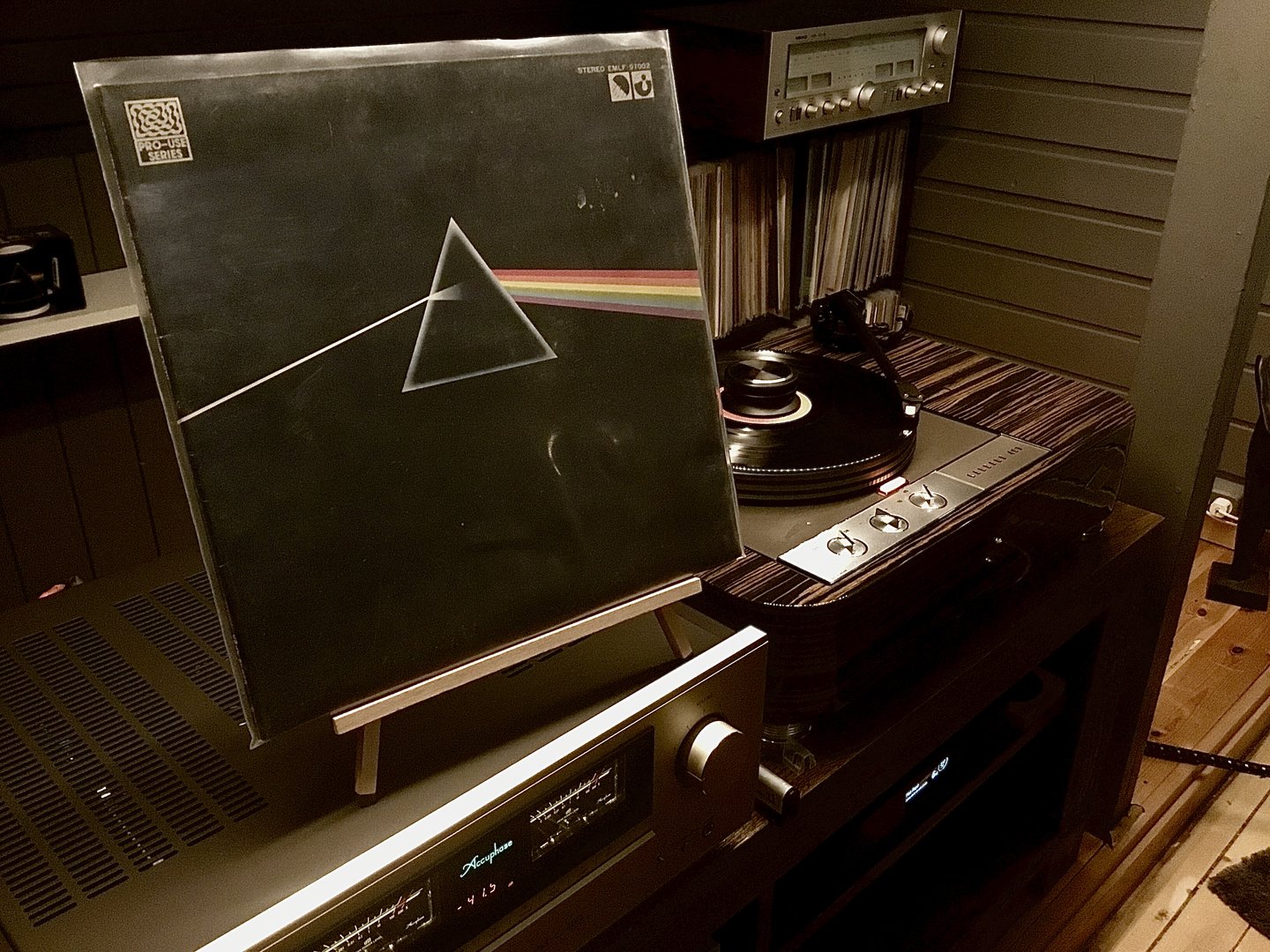

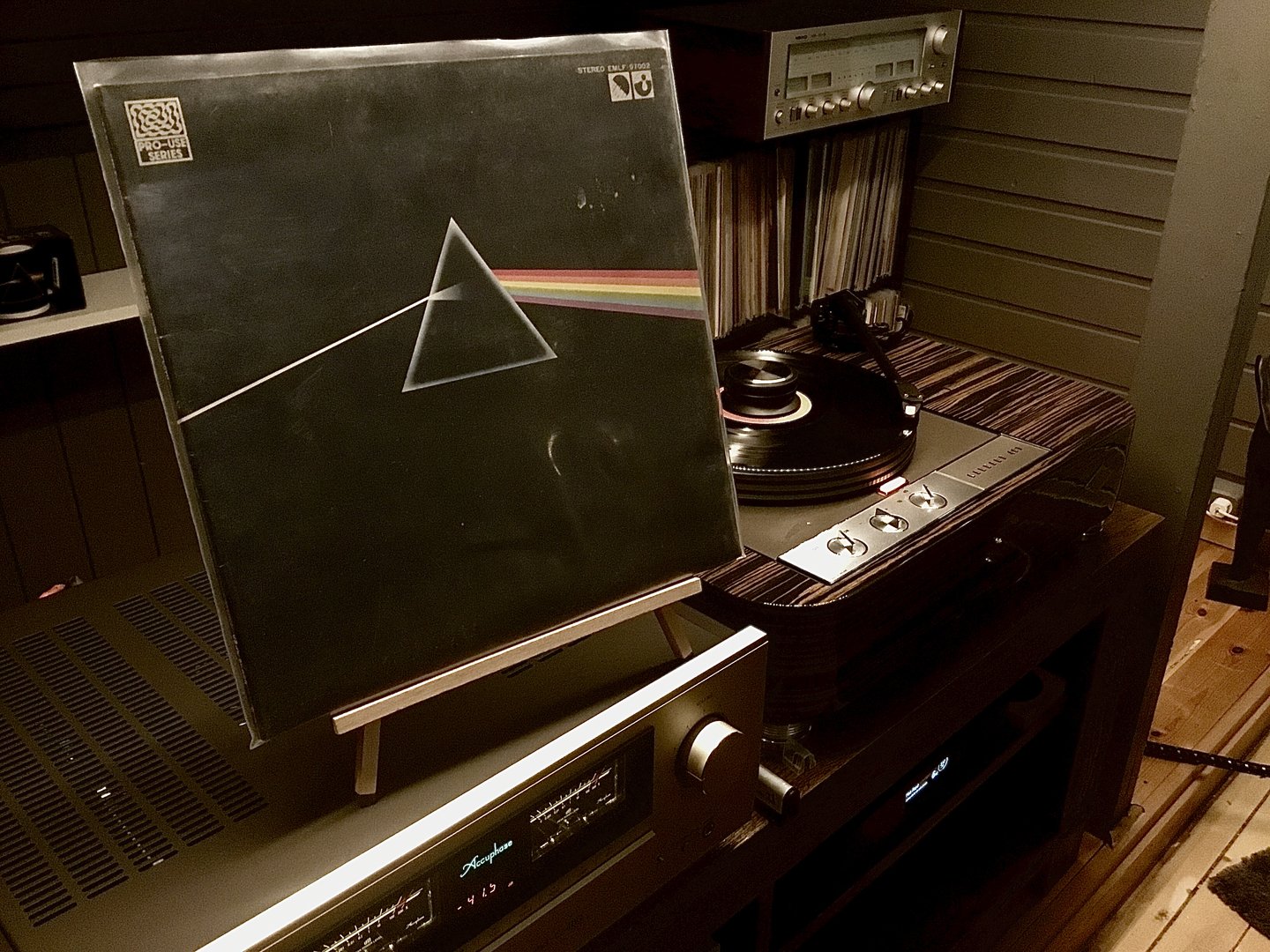

Er bare "litt" misunnelig på den OveFeirer stereo hørsel. Speakers Corner utgaven av denne låter utrolig bra Vis vedlegget 780889

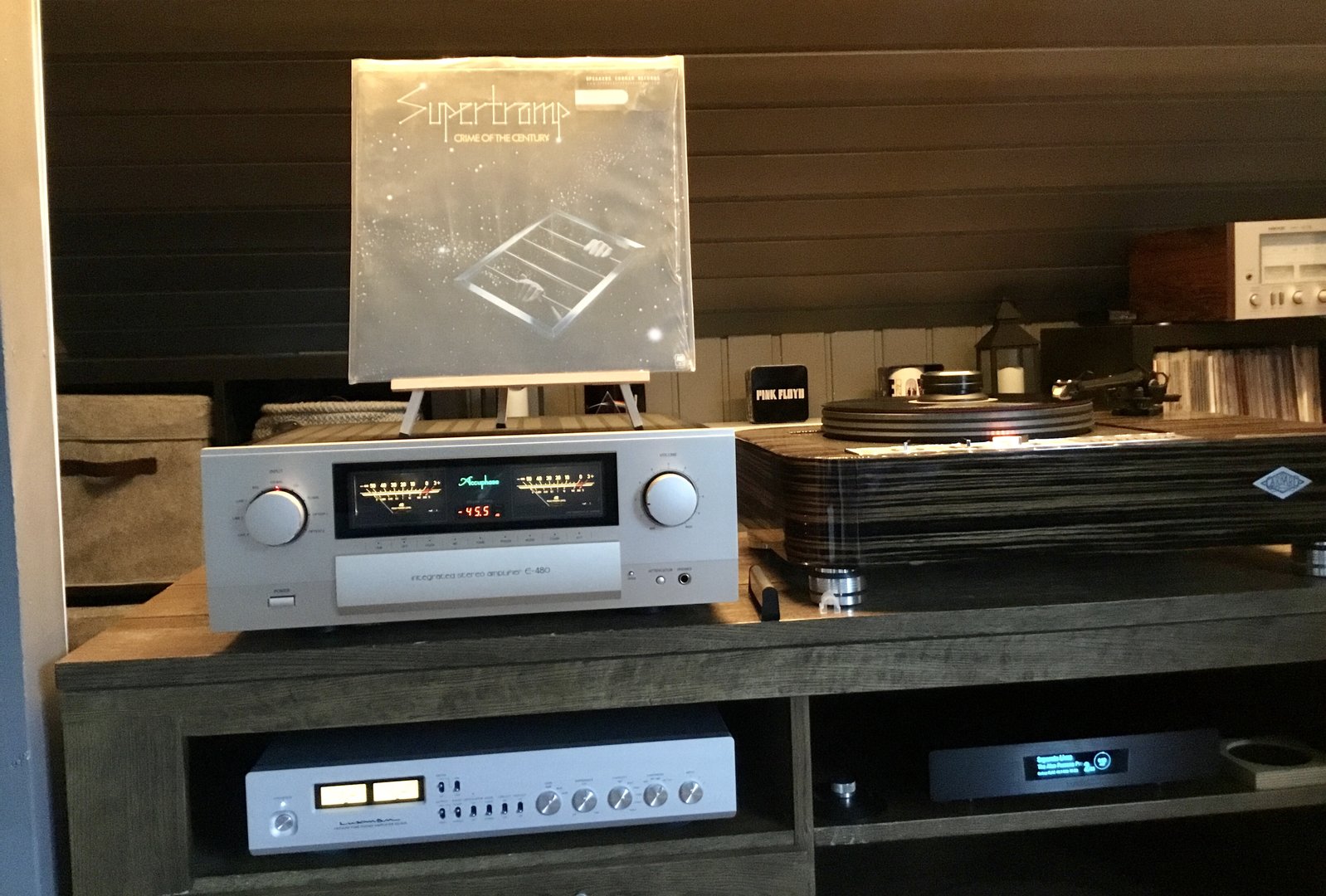

Hehe, viktig å kose seg med musikk man selv liker!Den måtte jo bare komme Vis vedlegget 780940
Spennende! Den skiva har jeg ikke hørt før. Er det U2?Den måtte jo bare komme Vis vedlegget 780940

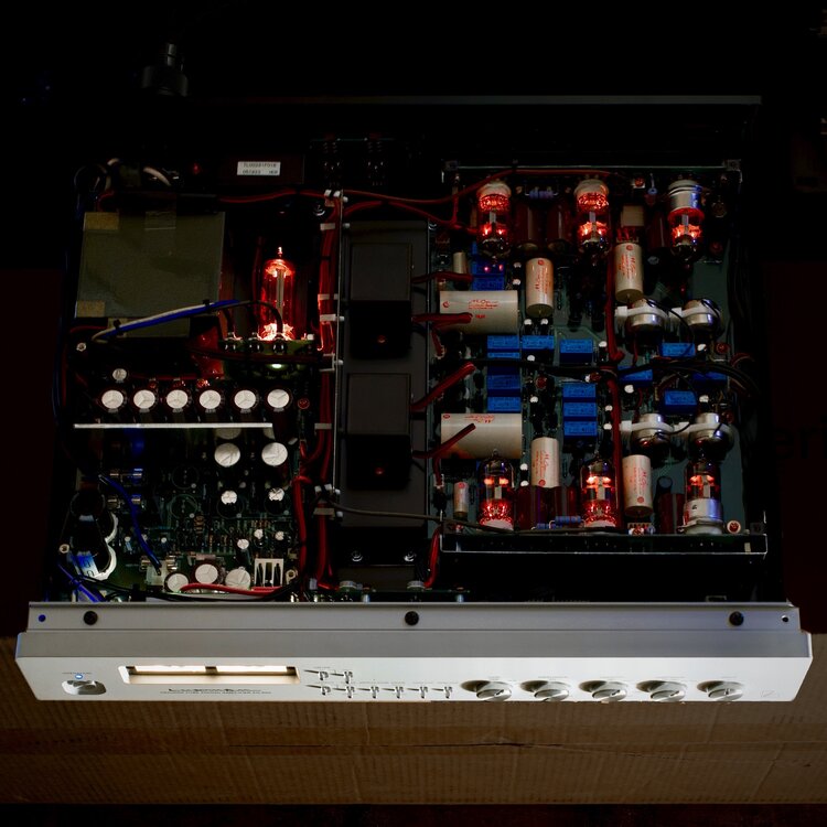

Er det forskjell på tøt a? (annet enn gainforskjeller). Spøk til side, er det de originale JJ- røra som sitter i nå?Klar for litt rør testing i RIAA. Må bare spille noen plater med JJ rørene først. Greit å kunne sammenligne. Vis vedlegget 780938
Det er "Lars Vaular - Tolker Eggum". EVOs nye favorittSpennende! Den skiva har jeg ikke hørt før. Er det U2?

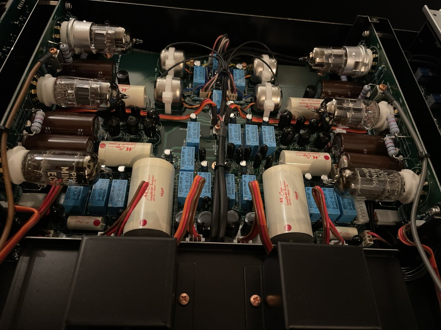

Nå har jeg satt den inn igjen. Men ja det ser sånn ut,skal se på det i morgen.kan du nappe ut ax-rørene og ta noen nærbilder?
står det ingenting på dem?
ser ut som de to borteste er brukt med adapter.

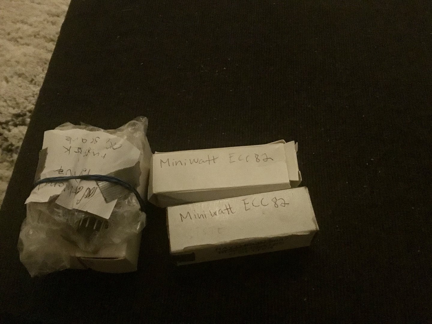

Der står det 4XJJ 12ax7 her er det 2 og noe annet rartStår det ikke noe på rørene eller i brukermanualen?
Det er jo ikke umuligECC83 x 4 pieces, ECC82 x 2 pieces,
and EZ81 x 1 piece
Om du da ikke har fått et skall med Crosley innmat
Forrige (og eneste) eier hevder denne aldri har vært åpnet. Kanskjel @SteReoFil vet om det kan være originalt?tipper forrige eier har satt inn 2 stk 6eu7 eller 6n2p, ergo adaptere.
mange driver og leker med disse variantene som 12ax7-erstattere.
hiv ut rukkelet og sett to stk 12ax7 der, du.
eller bare la det være hvis du er fornøyd (og det var du jo helt til du begynte med rørrullingstyr).
