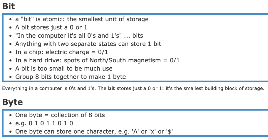

    Først, BIT-RATE og BIT-DYBDE er ikke det samme.
    Så kommer det inn noe helt annet også... S´en, som står for SECOND.
    128kbps mp3/320kbps mp3 og alle andre kbps mp3 eller datafiler... For det første er dette kbps (ikke kbit som du skriver i siste innlegg. Ingenting som heter 128kbit mp3.) KPBS! KILO BIT PER SECOND. Kilo=1000. 1000bit per sekund, 128kbps = 128000 bit per sekund. Altså en enhet for DATAMENGDE og TID.

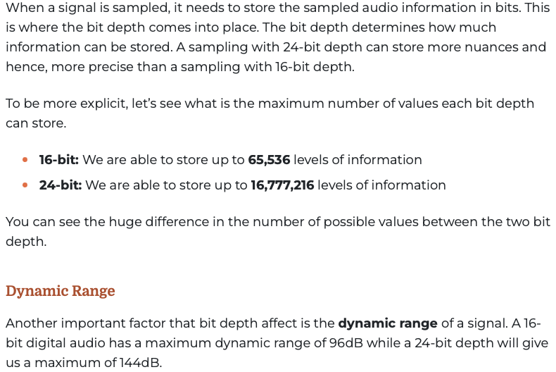

    Bit-dybde: 8bit, 16bit, 24bit, 32bit, osv.... Her er det ingen S bak bit´en, og dette er en ren anvisning på hvor stor "containeren" er. Hvor mange nivåer av informasjon filen kan ha.
    Vis vedlegget 925734

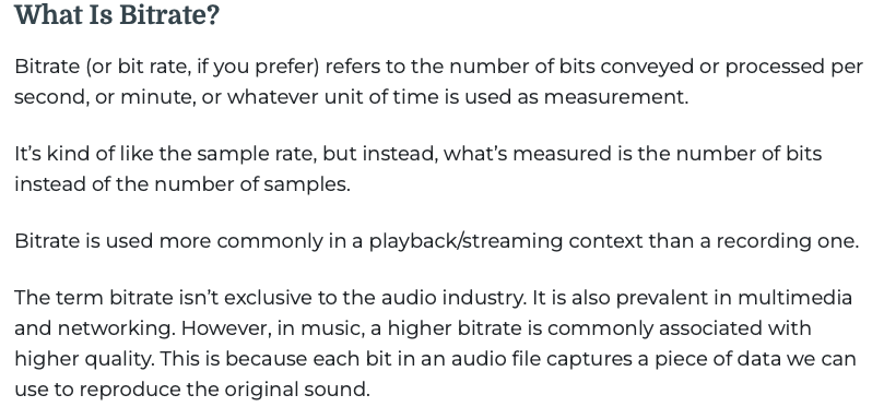

    Så da... Hva er bitrate?
    Vis vedlegget 925735
    For å toppe heile driten kan man også smøre på meeeeeeed:
    Vis vedlegget 925736
    Så til spørsmålet ditt om 128kbps mp3 har nok i seg til å fylle en 16bit/44,1khz... Så nei, den har faktisk ikke det, MEN de "jukser" seg til det. For å komme ned i en kompresjon på 128kbps, så må den bl.a. kutte all informasjon over ca. 16khz. Nå kan det jo diskuteres om det har noe å si, spesielt på folk litt opp i åra som uansett ikke hører så høye frekvenser, men det er bortenfor poenget. Uansett er ikke kompresjonen så dum at den bare kutter alt over og sender det i søpla. Først komprimerer den signalet, så alt (eller, det aller meste i alle fall) havner under ca. 16khz, SÅ kutter den alt over. Når denne så spilles av igjen, så blåses det jo opp til 16bit/44,1 (somregel), og man har igjen informasjon over 16khz (forutsatt at encodingen er gjort korrekt), men det blir liksom aldri det samme som det var.

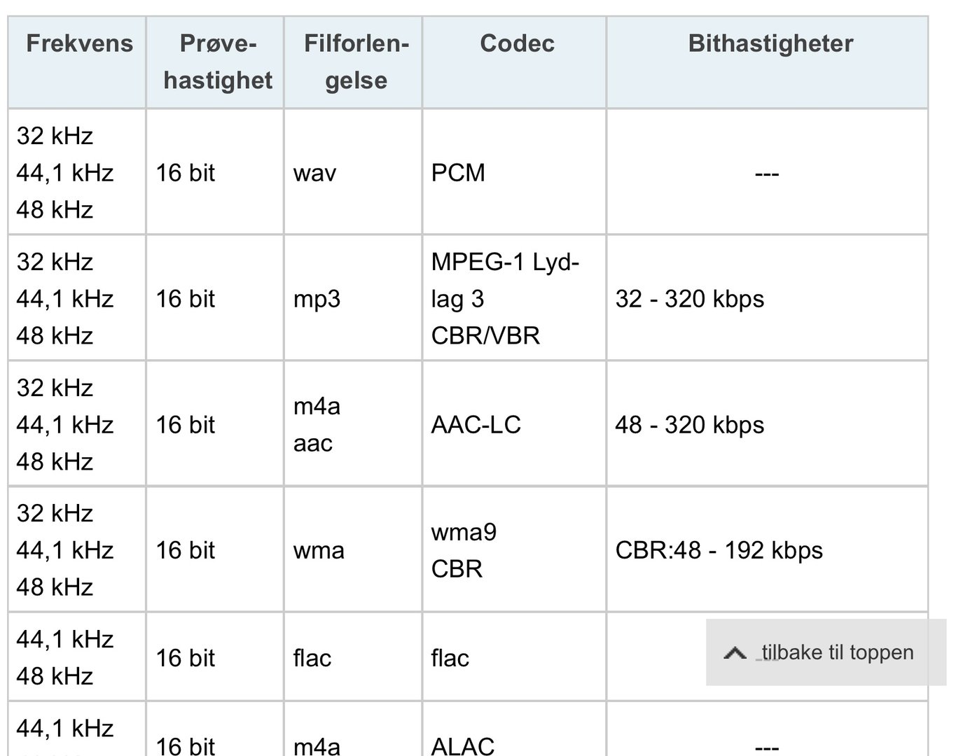

    Her er en ufattelig lettlest oversikt om det er interessant.
    Vis vedlegget 925789
    Tabellen manglet bare oversikt over hvor stor datamengde som går tapt. I noen tilfeller kan tapet ikke høres, fordi det er «tom informasjon» som mistes og i andre tilfeller er det meget hørbart - altså man må slette hørbare data for å nå ned i bitrate. Det er ikke værre enn det. Hvis en en lydfil med 48khz sample rate og 16 bit dybde (i stereo) komprimeres til 32kpbs mp3, så mistes 98% av dataene. Hvis det er et vanlig musikksignal, så vil det trolig høres grusomt ut, men hvis det bare er en sinustone på feks 100hz så vil den kunne gjenskapes perfekt. Hvis en 44,1khz/16 bit fil skal skaleres ned til 320kbps så mistes i utgangspunktet 77% av datamengden. Ved et enkelt musikksignal kan endringen i noen tilfeller ikke høres.

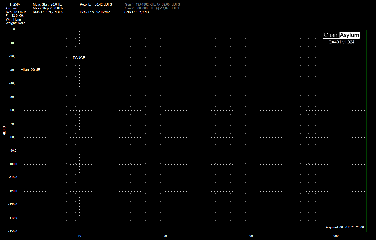

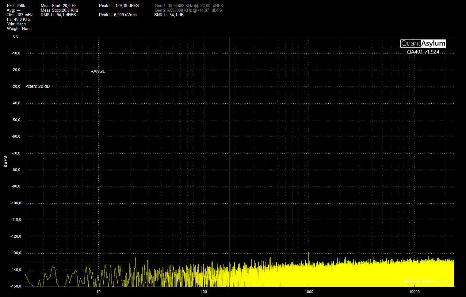

    Det bildet gir meg ikke så mye, et bilde av sannsynlighetsfordelingen for nivåene i hermetikken hadde vært lettere å lese og sammenlikne mht dynamikken.
    Referanseramma for bitene (LPCM) er 0 dB full scale (aka dBFS), dvs det absolutt høyeste signalnivået som kan kodes før digital klipping, og alle signaler som ikke er FS er nødvendigvis lavere enn FS, dvs negative tall for dBFS. 0 dBFS er det digitale nivået for spesifikasjonen av signalnivå ut av DAC/CDspiller. Har du et signal ved -70 dBFS, så er det -70 dBFS enten det er 24 bit, 16 bit eller noe annet, og den eneste forskjellen mellom 24bit og 16 bit er teoretisk støynivå. Dersom det ikke skulle være slik, men la oss si at -70 dBFS ved 24 bit plutselig skulle bli -50 dBFS ved 16 bit så har man plutselig en dynamisk kompressor i bittreduksjonen som også har noen andre mindre heldige bivirkninger (forvrenging). Dynamisk kompressor og bitreduksjon er heldigvis helt ulike verktøy.

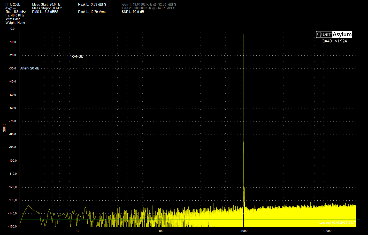

    Her er et bilde av en nær ideell 1k Hz tone med 16bits oppløsning og 0,5 bit dither:
    X-aksen er 2 til 25k Hz, y-aksen er fra 0 dBFs til -150 dBFS. Signalnivået er -3,2 dB. 0,5 bit dither gjør at støynivået øker med 3 dB, men det fjerner [edit: sytematiske] avrundingsfeil i kvantifiseringen til 16 bit. Signal støyforholdet her er -90 dB, eller -93,2 dBFS, mens støygulvet ligger å plasker rundt -130 dBFS. Det eneste som skjer dersom dette i stedet var et teoretisk perfekt 24-bit signal er at støygulvet (det gule feltet under -130 dBFS) dropper ned med ca 48 dB. Som vi også kan se så er støygulvet lavt nok til å kunne kode signaler nede ved -120 dBFS, selv om disse signalene vil ha et negativt signal støyforhold.
    KJ
    Referanseramma for bitene (LPCM) er 0 dB full scale (aka dBFS), dvs det absolutt høyeste signalnivået som kan kodes før digital klipping, og alle signaler som ikke er FS er nødvendigvis lavere enn FS, dvs negative tall for dBFS. 0 dBFS er det digitale nivåe for spesifikasjonen av signalnivå ut av DAC/CDspiller. Har du et signal ved -70 dBFS, så er det -70 dBFS enten det er 24 bit, 16 bit eller noe annet, og den eneste forskjellen mellom 24bit og 16 bit er teoretisk støynivå. Dersom det ikke skulle være slik, men la oss si at -70 dBFS ved 24 bit plutselig skulle bli -50 dBFS ved 16 bit så har man plutselig en dynamisk kompressor i bittreduksjonen som også har noen andre mindre heldige bivirkninger (forvrenging). Dynamisk kompressor og bitreduksjon er heldigvis helt ulike verktøy.
    Vis vedlegget 925818
    X-aksen er 2 til 25k Hz, y-aksen er fra 0 dBFs til -150 dBFS. Signalnivået er -3,2 dB. 0,5 bit dither gjør at støynivået øker med 3 dB, men det fjerner avrundingsfeil i kvantifiseringen til 16 bit. Signal støyforholdet her er -90 dB, eller -93,2 dBFS, mens støygulvet ligger å plasker rundt -130 dBFS. Det eneste som skjer dersom dette i stedet var et teoretisk perfekt 24-bit signal er at støygulvet (det gule feltet under -130 dBFS) dropper ned med ca 48 dB. Som vi ogspå kan se så er støygulvet lavt nok til å kunne kode signaler nede ved -120 dBFS, selv om disse signalene vil ha et negativt signal støyforhold.
    KJ

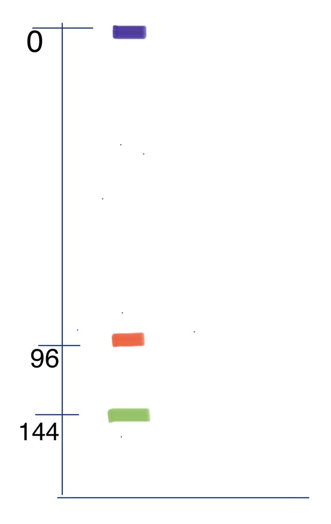

    Har laget en enkel graf, det er ikke lagt inn støy. Legges det inn en tone på merkene vil vel lilla ha samme nivå i både 16 og 24bit, men grønn blir lavere enn rød?
    Dette er vel uavhengig av hvor høyt det spilles i rommet. Stemmer dette er det vel ikke teoretisk umulig det jeg opplever?

    Ved skalering fra 24bit til 16bit blir volumet høyere ved 16bit, se bilde 2
    Kan det ikke være så enkelt som at grønt punkt blir flyttet til rødt punkt ved skalering fra 24bit til 16bit.
    Rødt punkt blir flyttet til grønt punkt ved 16bit til 24 bit konvertering?
    Stemmer det viser det isåfall at ørene er til å stole på.
    Nei. Skaleringen mellom 24 og 16 bit endrer ingen ting på de relative nivåene i forholtd til 0 dBFS.

    Her er en 24 bit sinustone ved -130 dB FS
    Her er samme tone i 16 bit med triangulær dither
    Som vi ser så er det så vidt tonen stikker over støygulvet, og signal/støy-forholdet er minus 34,1 dB. Dvs at signalet er 34,1 dB under støyen, som i beregningen av signal/støy-forholdet er RMS verdien for frekvensene mellom 20 og 20k Hz.
    Vis vedlegget 926113
    Vis vedlegget 926115
    Jeg har brukt dBpoweramp sin batch-konverter til å konvertere mellom 24 og 16 bit. Filformatet er wav. Som vi ser har også min bitreduksjon «jukset» litt med nivåene der -130 dB i 24 bit er -130,42 dBFS, mens det samme signalet i 16 bit blei til 129,18 dBFS (inkl dither).
    KJ

    Utfra bildet ditt. Kan ikke et 24bit signal gå ned 20-40db mer enn 16bit før det treffer støyen?
    Ligger signalet nedi -140db på 24bit, bør det heves til -120db i 16bit for å unngå støyen?
