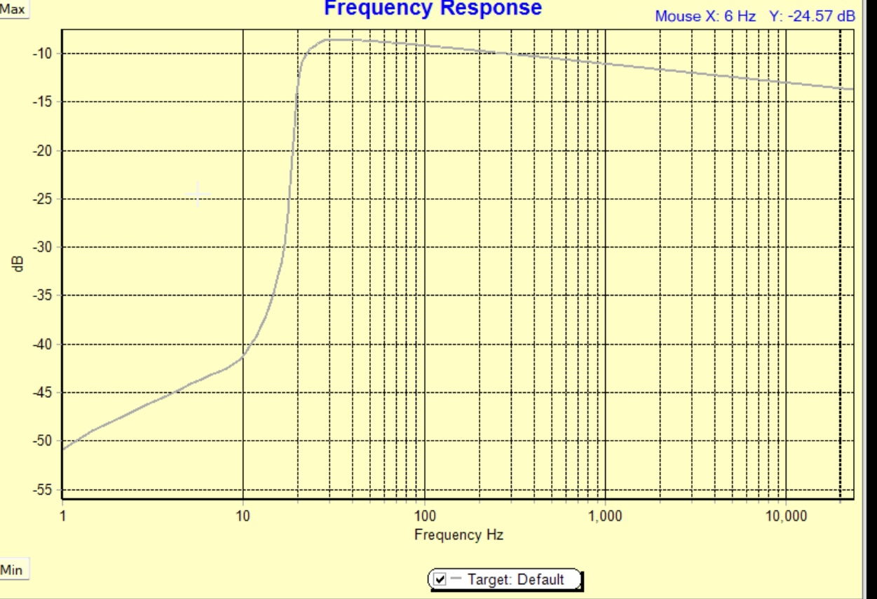

    Da har jeg klunka litt på audiolense. :) Til og med lært meg å zoome ut, den som har klart det uten å lese seg opp skal få medalje!
    Kan noen gi meg noen enkle råd? Jeg skal bare bruke det i 2 kanaler, er det da fornuftig å stoppe korriger over 250hz, og er det target med 1,5db helling fra 10-250hz som gjelder? Har dere noen kjekke tipse som er lurt er jeg mottakelig for alt! 😋

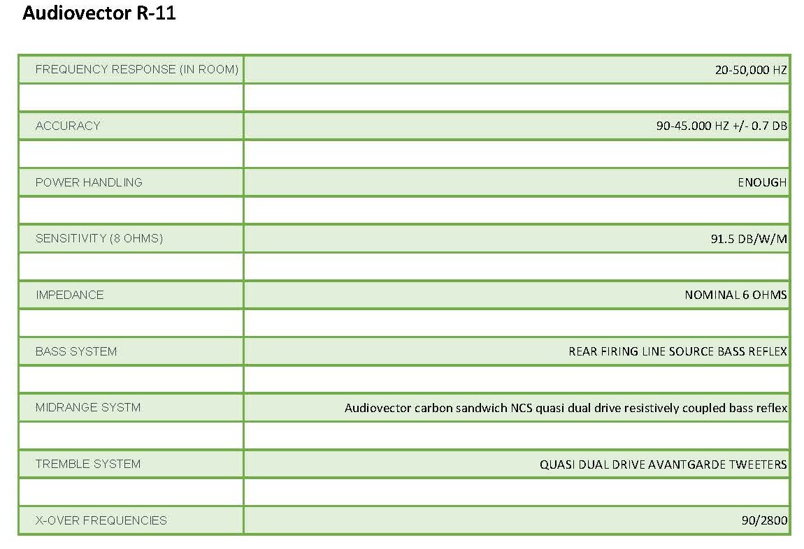

    ....Jeg skal bare bruke det i 2 kanaler, er det da fornuftig å stoppe korriger over 250hz......
    Hvilket frekvensområde dekker de bakovervendte elementene i fronthøyttalerne dine?
    Hva benytter du som Midbass?
    Hvilken løsning endte du opp med for måling/korreksjon?
    L
    larsmartin
    I utgangspunktet spiller høyttalere midbassen
    Subber deles på 90hz
    Har brukt REW, men skal prøve Audiolense.

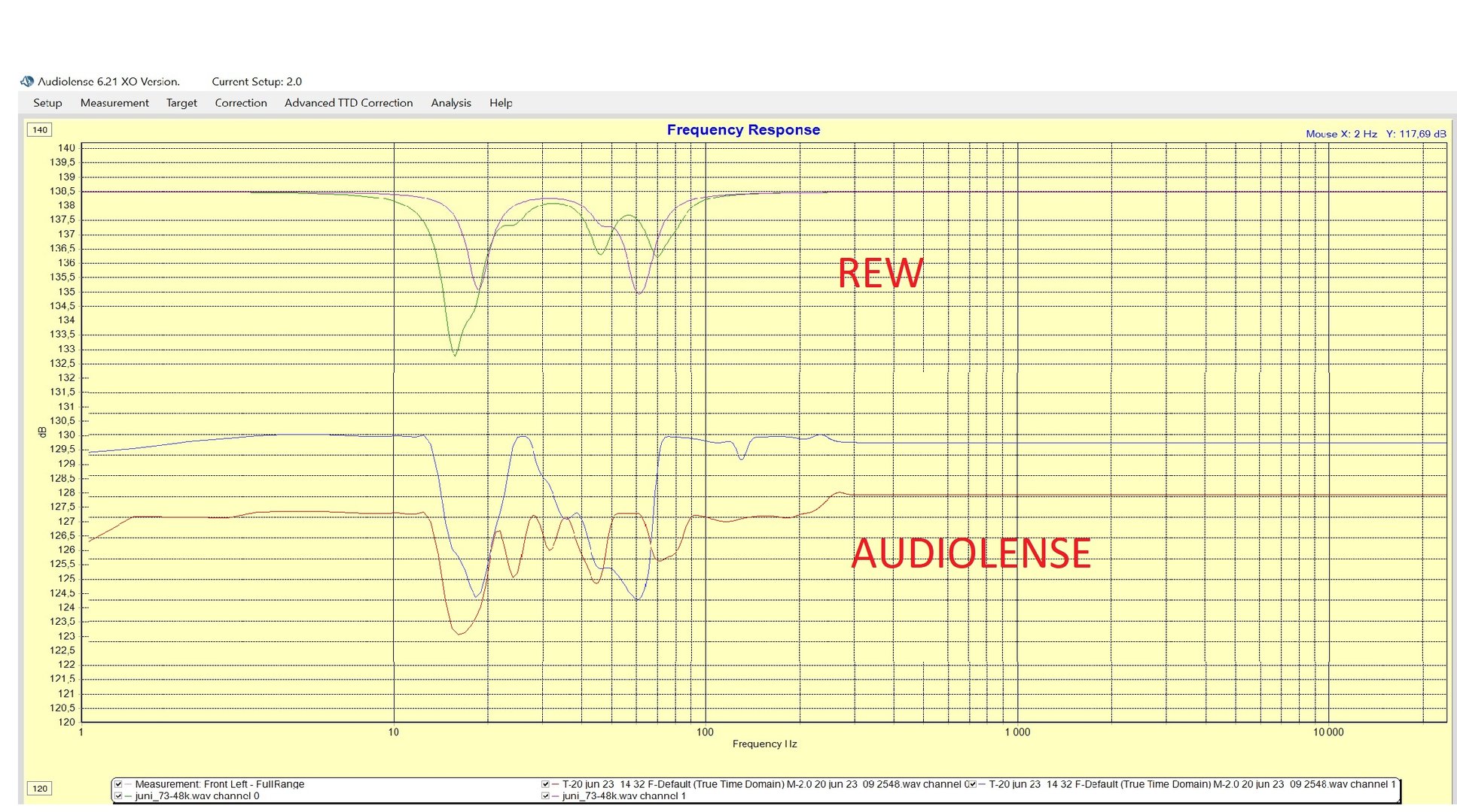

    Jeg har rattet og holdt på. Det tekniske gikk greit, installert med Asio driver på mic og dac.
    Prøvde filter opptil 800hz for å høre om det låt bedre med audiolense, men gikk fort ned på 250hz her også.
    Jeg fikk ikke ønsket kapp i toppene fra 10-200hz på audiolense, target flytter seg etter toppene til en viss grad selv,
    i rew kan jeg fritt stille høyden på "kappet" og samtidig beholde linjen videre.
    Legger ved 2 filter, ett fra audiolense og et fra rew. Vet ikke om det er mer bak filterene, men det virker det til å gjøre tildels samme jobb.
    Filter er noe forskjellig pga jeg ikke fikk det som jeg ville i audiolense.
    Med justeringene vi gjorde når du var her. I hovedsak dele subber på 90hz og disse finjusteringene er nok det beste så langt. Ikke samme party faktor, men hører oktavene i bassen bedre.
    TrompeteN
    27.07.2013
    2.349
    4.680
    Vis vedlegget 929385
    Det virker som en veldig god start det. Det er en helt annen måte å lage filter på enn i REW, men siden det er FIR involvert og nok Taps har det potensielt større muskler. Visningen du bruker er uvant så det sier meg ikke så mye, men jeg kan vise mer når jeg kommer innom.
    Det er bare en analyse av ferdig wav-filtere. Disse tapsene er endring filtert gjør.
