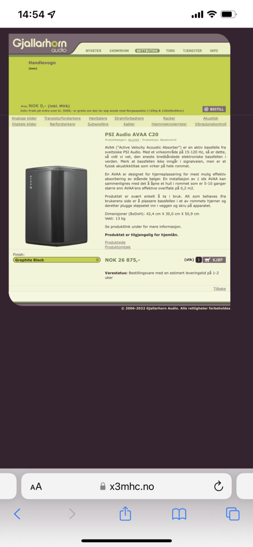

    Det blir litt mye glava i stuen. 😅 Alan har tilbydd tidligere å låne en aktiv demper, det er kanskje et forsøk verdt. Ellers får jeg teste litt eq i roon. Det er mulig å lage filter i rew å legge inn i roon, det er kanskje det optimale om en skal justere lyden ut og ikke dempe..

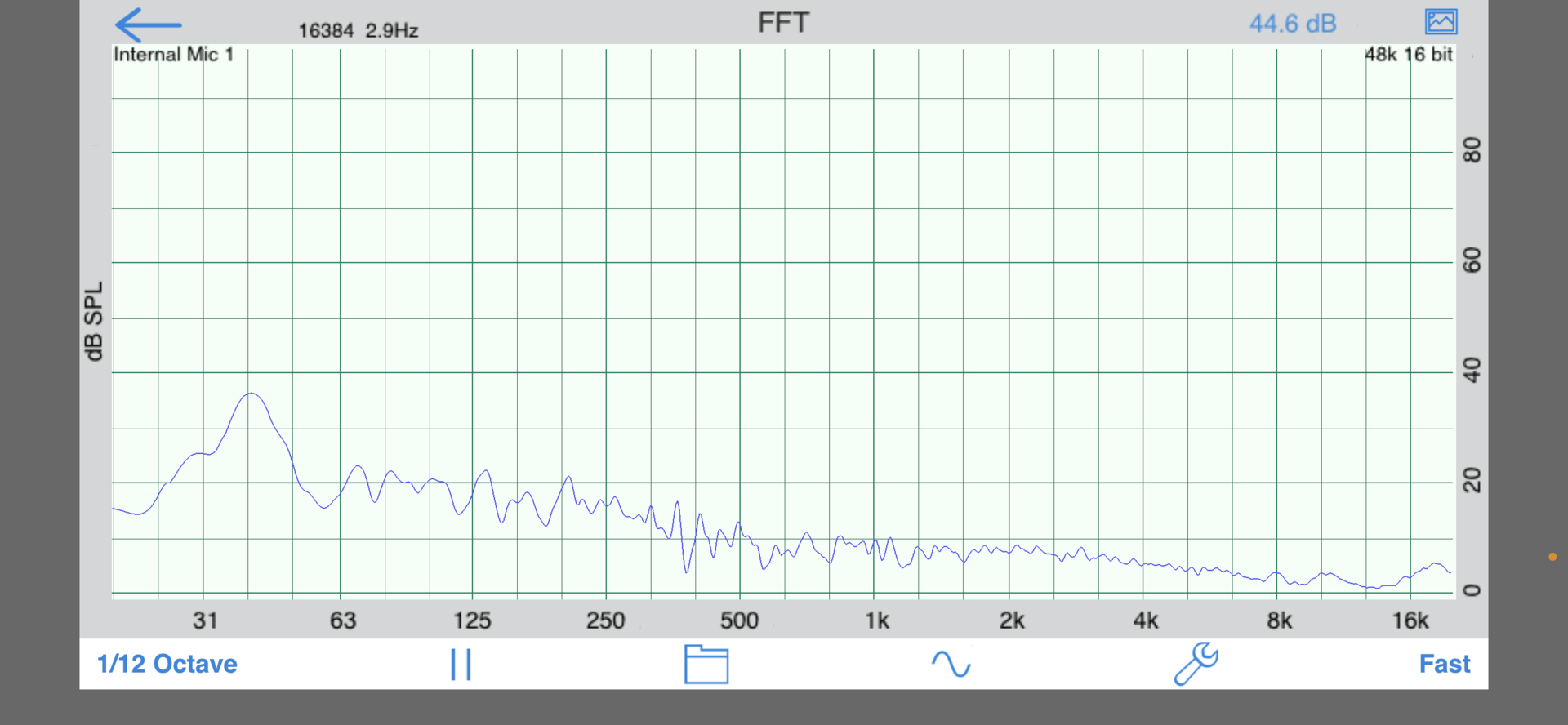

    Det må være micen som lager disse feilene du nevner, Kommer opp uansett, støyen på målingen tatt ute ute er nok trafikk.
    Målt i gangen uten ventilasjonsanlegg i området.

    Takk for det! 😃 men om kartet stemmer er det noen mil til deg fra Tønsberg? Bor du i sjusjøen området?
    Se på målingene over, det er støygulvet i stua. Mic er kalibert osv, men kanskje liggi litt for tilgjengelig for barna. 🥹 Det må være noe feil, her er måling med telefon med intern mikrofon.

    Da er mye gjort! 🤓 Det ser ut til målingene er litt feil og det ligger et støygulv/feil. Hva tror du det kan være? Støyen måles selv med propp, puter og dyner over micen. 🙄
