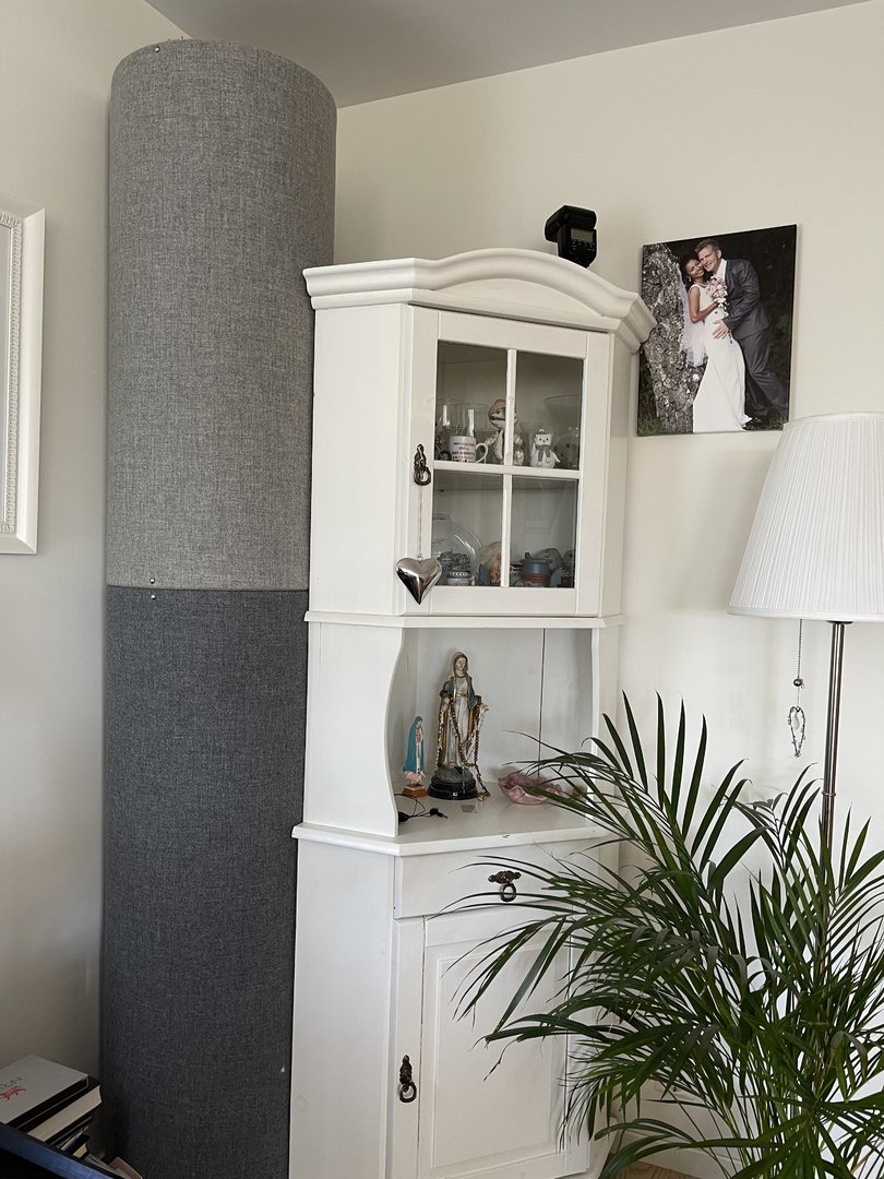

    Skal den bassfella stå sånn permanent? Det ser i så fall ikke helt bra ut ...
    L
    larsmartin
    Veit ikke ennå, er i planleggingsfasen med hjørnet. Kanskje trekke 30cm duk i forlengelse av sidene av skapet og fylle isolasjons bak. Funker overraskende bra med glava på bassen syntes jeg..

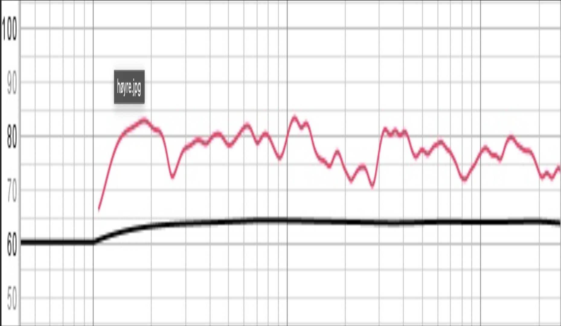

    Kan du dele grafene med en y-akse på 45-105dB?
    Og gjerne 20-20,000 på X da. 😊
    Gjorde et forsøk på klipp ut, strekk litt og paste inn til vi venter på mer bilder fra TS
    Selvsagt bare opp til 2.6khz.
    Uten DSP er vel dette et helt ok resultat? Har et relativt "bredt" søkke der som er ca 10dB nede ift. en evt. trendgraf.
    Så nå at den bassfellen står langt ute på siden og dermed ikke så synlig. Trodde den stod i hjørnet rett ved venstre høyttaler :) Det hadde ikke vært så bra (estetisk sett). Men må si jeg synes du har en tolerant frue i huset (y)
    Vis vedlegget 811530
    Ser helt normalt ut ja. SBIR / dip pga refleksjoner fra 150-300hz, som jo er veldig vanlig.

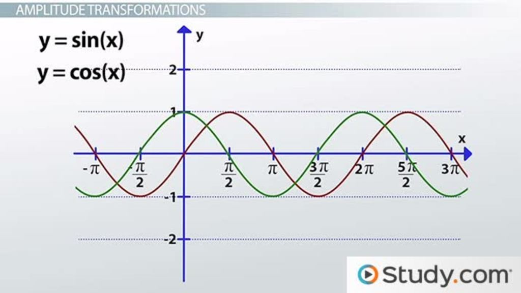

    Om vi først kikker litt på fase. Her er en sinus og en cosinus:
    Som du ser er de to kurvene forskjøvet i forhold til hverandre. Forskyvelsen er akkurat 90 grader. Men om vi tenker oss tid på X-aksen og at tiden er null der Y-aksen krysser så ser vi at den ene starter i null mens den andre starter på 1. Dette med ulikt startpunkt er egentlig en forutsetning for faktisk fasedreining uten forsinkelse, men det finnes egentlig ingen logisk riktig måte å gjøre dette på.
    Dersom du vender det ene signalet 180 grader vil man få en fasedreining der begge starter i null men går hver sin vei.
    Dersom vi ser på en fasedreining som en ren forsinkelse vil man for eksempel kunne starte den ene kurven i T=0 og den andre i T=1. Forskjellen på T=0 og T=1 kan regnes om til en faseforskjell mellom de to signalene, men faseforskjellen er ulik for hver frekvens.
    Til slutt, dette Hilbert-filteret er en litt snodig sak som faktisk klarer å knekke ut 90 grader fasedreining ved alle frekvenser ved å kalkulere cosinus til alle frekvenser individuelt. Så vidt jeg vet et resultatet av et Hilbert-filter en delay som er akkurat -90 grader for hver frekvens, så den er altså en frekvensavhengig forsinkelse.

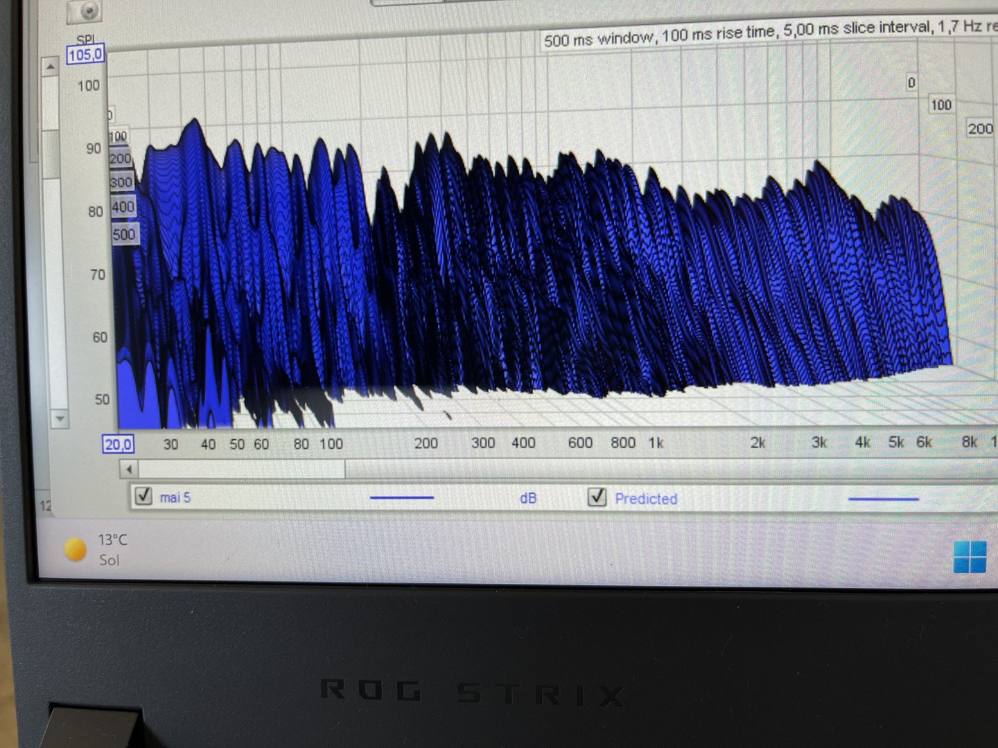

    Her ser du problemet uglattet, venstre er fin vel? men høyre har de dippene, sammen blir det ok.
    Skaffer noe isolasjon så kommer nye målinger..
    høyre og venstre
    venstre
    høyre

    Det ser jo egentlig ikke helt hårreisende ut på den høyre+venstre-målingen der. Litt lite energi mellom 2-300hz men det gjelder jo alle målingene og der er vel ikke subbene involvert.
    Hva er det som oppleves som problemet sånn helt konkret?
    L
    larsmartin
    Vet ikke helt hva som plager meg, føler alltid en sang er best på 1 innstilling. 😅
    Dippen på 300 er over subbområdet, uten subb går den mer jevnt nedover, men må jo ha det jeg har i bunnen for min del.
    Evnt ett par sigberg subbere som tar den deepen?
    Har en topp på 50hz som kan være greit å bli kvitt?
