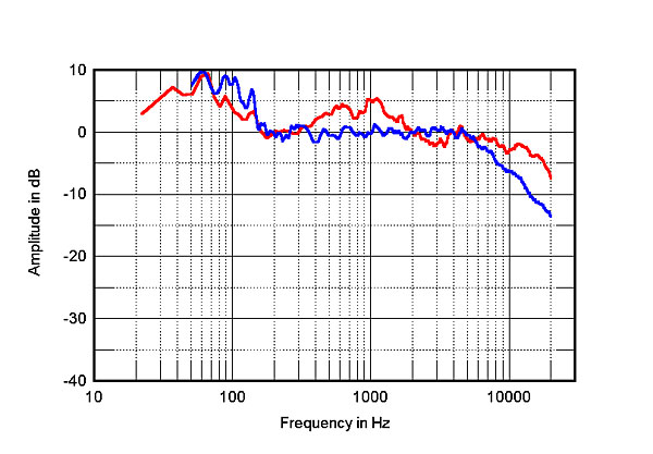

    Hifipressen lever først og fremst på eufori over avvik i frekvensrespons. Sammelikn den subjektive beskrivelsen og målingene av R 8 Arreté hos Stereophile.
    39.515
    41.260
    De skal være glad de ikke måler og publiserer skikkelige direktivitetsmålinger i begge plan i tillegg.
    Disse Arreté-høyttalerne er nokså komplekse skapninger, med bakoverfyrende mellomtone og nedoverfyrende isobariske basser, men de er fortsatt passive uten DSP til å forme strålingsmønsteret. Det ville vært interessant å se en slik direktivitetsmåling. Jeg har ikke funnet noe slikt, dessverre.
    Stereophile har heller ikke et fullstendig spin-o-rama, men deres måling i lytterommet er kanskje beste indikasjon på spredningsmønsteret. Poenget med hele øvelsen er tross alt lyden som til slutt kommer frem til lytteposisjon. Frekvensgangen der ser slik ut (rød kurve, Magico M5 i blått for sammenligning):
    Det er et 5 dB løft sentrert på 1 kHz, formodentlig fra den bakoverfyrende mellomtonen, og 10 dB ved 50 Hz hvor bassrefleksresonansene ligger. 7 dB differanse mellom 1 kHz og 3 kHz er ganske mye. Man kan gjette på at den bakoverfyrende mellomtonen summerer i fase ved 1 kHz og i motfase ved 3 kHz.
