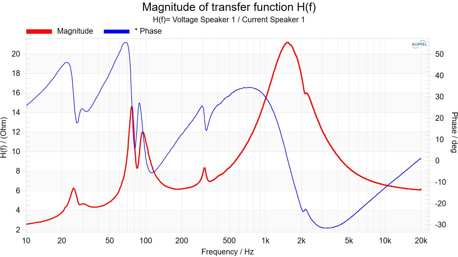

    Erins audiocorner kommer med en test av en HT til ca 120k. Første "teaser" er fase og impedans.
    Vis vedlegget 1070932
    Hva sier dette oss?
    "Testvinner" flere steder.
    Liten toveis med bassrefleks og kabinettresonans ved ca 310hz?
    Edit: og en liten peak helt lavt i bassen. Hmmmm. Det virker litt rart hvis den doble toppen omkring 70-90hz er midbass med basstefleks og så to paralellkoblede sub-basser under (lav impedans og lukket kammer). Rare kurver må jeg si.
    Det lille hakket like over 2khz tyder også på en resonans eller liknende.
    39.501
    41.244
    Hva sier dette oss?
    Ikke så veldig mye. Det er den elektriske impedanskurven i magnitude og fase. Det kan si noe om hvordan høyttaleren er konstruert og hvordan den påvirker effektforsterkeren, men mindre om hvordan den låter.
    Resonansene er snodige. Det er en dobbel resonans ved 80/100 Hz. Det er mer typisk for en akustisk gitar med koblet resonans mellom lokket og luftvolum/lydhull. Resonansene ved 25 og 300 Hz er også litt rare. Jeg tipper noen har vært litt kreative her med å bruke to forskjellige andreordens resonanssystemer i bassen, avstemt slik at øvre resonans i det ene systemet nesten treffer nedre resonans i det andre. Kompakt treveis med bassrefleks mellomtone?
    Resonansen for bassen(e) ligger rundt 80-100 Hz (liten tass, eller to separate bassreflekser?) og fasen like over dipper bare såvidt under null grader. Den er induktiv gjennom hele bassen og krever mye strøm for å gi noe slags dypbass. Tingen er derimot litt kapasitiv i diskanten, så det kan være litt «personlighet» ved at bass og diskant påvirker effektforsterkeren såpass ulikt.
    Delefrekvensen til diskanten ser ut til å være nokså lav. Resonansen like over ved 2 kHz kan umulig være noe positivt. Ikke godt å si hva det er, men en liten resonans der kan potensielt gi hørbar farging, og dette er i ørets mest følsomme frekvensbånd.
    Det vil være interessant å se mer om hva dette er for noe, og om hvordan de merkelige elektriske egenskapene påvirker lyden ut av den. Jeg ser ikke helt hvordan den bassløsningen kan gi tilnærmet flat frekvensgang nedover. Om noe ville jeg forventet en markert «festkul» ved 80-100 Hz og kanskje subjektivt litt fremhevet nedre diskant, dvs en innebygget hengekøye/loudness-profil.
    Jeg tipper dette er noe som forsøker være «annerledes» for å bruke forskjelligheten som argument for høyere pris, ikke nødvendigvis tilstreber korrekt lydgjengivelse.

    Børresen X3 - Full test med komplette målinger kommer men han har allerede sagt at han liker lyden.
    Da var vi ikke langt borte i beskrivelsen.
    Aha. Bånddiskant forklarer kapasitansen øverst, og det var bassrefleks i mellomtonen også, ja.
    Jeg ser noen lyttere forteller om veldig bra stereoperspektiv (waveguide rundt bånddiskanten kan ha noe med det å gjøre, men kanskje også med resonansen ved 2 kHz), en varm klangbalanse med et løft i midbassen, men lite egentlig dypbass, og nokså kresen på forsterkere. It computes.

    Det er noen ganske voldsomme resonanser her. Det er en bassrefleks tunet til ca 39Hz. Over og under burde det vært to ganske høye rene topper. Av en eller annen grunn er det en forstyrrende resonans ved 28Hz og en helt utrolig kraftig en ved 86Hz. Den ved 28Hz må være en parasittisk resonans ifm porten med mindre dette er en gigantisk høyttaler. Den ved 85 kan være en portresonans eller en vertikal kabinettresonans. Sistnevnte ser jeg på som mest sannsynlig, og det vitner om at man har glemt helt bort å dempe kabinettet. Resonansen ved 310Hz er også markant. Dette er nok mer sannsynlig portresonanser. Det finnes en håndfull triks for å unngå slikt, men her har man visst ikke benyttet seg av noen av dem. Dette er jo ekstra kritisk i 2-veis høyttalere som dette åpenbart er. Resonansen ved 2khz ligger åpenbart inne i diskantens arbeidsområde. Vi må anta at dette er en utilsiktet resonans som følger av geometrien rundt båndet.
    Noen ganger kan det være lurt å ta frem en målemikrofon før man slipper et produkt ut på markedet.
