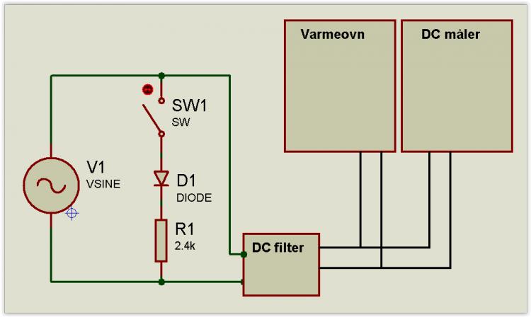

    Simulering av måler for DC på strømnettet
    Jeg kommer nok ikke til å klare å la være å lage en krets som måler DC offset på nettet. Jeg har ikke funnet noen som lager dette på internett. Er det noen som har hørt om det?
    Vel, for de som er interessert, så kan jeg jo vise her hvordan DC på nettet oppstår med noen simuleringer.

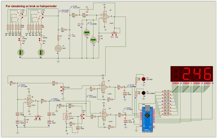

    Til venstre ser man to 6-pols switcher (SW1 og SW2). Med disse kan jeg velge hvor stor motstand som kobles inn i serie med dioden og dermed hvor skjevhet jeg lager på "nettet". SW1, D1 lager DC-offset ene veien, og SW2, D2 lager offset andre veien. Jeg kan velge å aktivere eller deaktivere de to med SW3 og SW4.
    V1 er 230V spenningen. Den er koblet til "jord" i ene enden. Dette er IKKE "jord" som i stikkontakten, men jord som "0"-referanse for resten av kretsløpet. Hele denne kretsen er dermed tilkoblet en fase på nettet så her er det best å holde fingrene unna!
    R4 (1 ohm) simulerer resistansen som er i nettet. Hva denne er i praksis vil variere. Jo lavere den er jo mindre fare er det for DC.
    R1 og C1 er de to komponentene som kobles opp for å gjøre målinger med lavere spenninger over C1. Ved 50Hz tilsvarer 10uF 318 ohm og det vil gå bare 230/40318= 5,4mA i denne målekretsen. All DC vil bli liggende over C1 og det er der vi måler.
    Kretsløpet til høyre er et andre ordens lavpassfiler med justerbar forsterkning. -3dB ligger på 0,25Hz og 50Hz blir dempet med 74dB. Vi kan dermed måle DC uten at 50Hz rippel blander seg for mye inn.
    På bildet over ser vi at jeg har koblet inn SW3 med en resistans på 40 ohm i serie med dioden og vi får en DC offset på -2,46V.
    Øverst ser vi kurveformen på:
    Først: 230V det er ikke så lett å se den lille 2,46V offseten på så så høye amplituder
    Andre: Her er kurveformen målt over C1. Her kan man lett se offseten sammen med 50Hz signalet. Det svinger rundt -2,46V
    Tredje: Her ser vi responsen etter filteret. Vi ser at det har en innsvingningstid på ca. 3 sekunder, men 50Hz er nå borte og vi sitter igjen med "ren" DC offset på 2,46 volt.

    Så må dette gjennom litt signalbehandling:
    Denne kretsen fortsetter mot høyre fra filteret på de forrige bildene. Jeg forklarer ikke alt her, men jeg kan si at spenningen fra filteret blir delt opp i to spenningsområder og også flyttet fra +-2,5V opp til 0-5V slik at både positiv og negativ DC kan leses av med en mikrokontroller som bare kan lese positive spenninger. Det er altså to måleområder, ett som klarer +-50mV DC offset og ett som klarer +-2,5V DC offset. Dette for å gi mer nøyaktige målinger av lave DC-verdier.
    Disse to måleområdene går så inn på to 10-bits AD konverere på mikrokontrolleren for avlesning. Denne masserer så dataene og sender de ut på 4 7-segment display.
    Jeg har skrevet koden slik at den bytter måleområde automatisk hvis DC offset kommer utenfor 50mV.
    To lysdioder indikerer om måleområdet er over eller under 50mV DC. Rødt hvis over 50mV og grønt hvis mindre enn 50mV
    Her er hele kretsen i drift med kode 7-segment og det hele. Akkurat her er DC-offset -38,8mV og vi har grønt lys.
    Her er DC offset 2,46 volt og vi har rødt lys.
    Dette ser jo ut som det virker i teorien og i simulering. Nå gjenstår det "bare" å lage kretskort, teste, justere og bli kvitt støy som "real life" gjerne har mer av enn en simulering :(
    Så får vi se om dette i det hele tatt lar seg gjøre. Jeg har aldri laget et mikroprosessor-system som skal ha en "live" 230V fase som referanse. Her må det isoleres godt!
    Det kan hende at man bør erstatte det første aktive filteret med et par passive filtre og sette inn en optokobler før man jobber videre med signalbehandlingen etterpå. Det høres litt bedre ut egentlig...
    Jeg skriver mer når jeg har kommet videre.

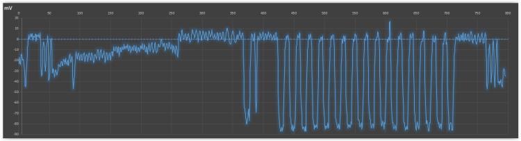

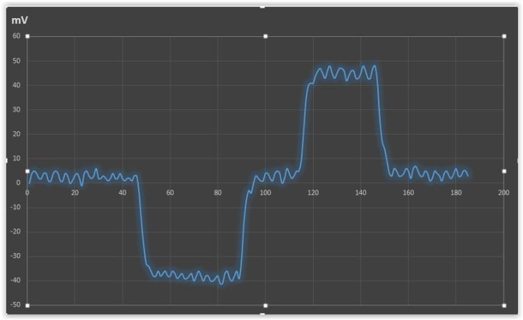

    Jeg har hatt suksess så langt med testingen av designet mitt. Jeg er såpass "heldig" at jeg har DC på nettet mitt med ujevne mellomrom så jeg kan lett se at det varierer. Mesteparten av tiden ligger det på rundt 0V men av og til får jeg ca 60mV DC. Dette er faktisk nok til at jeg kan høre en svak during fra transformatorene mine (3x500VA).
    Jeg har også laget en et kretsløp som aktivt lager DC på mitt eget nett på 40mV slik at jeg kan kalibrere kretsen.
    Jeg fikk faktisk en idè om å legge inn en funksjon i kretsløpet som aktivt går inn å genererer DC i motfase av det som kommer på nettet.
    Man kan jo tenke seg at man kan gjøre dette inntil 100mV, og hvis DC på netter kommer over dette så kan systemet sjalte inn DC-sperre kondensatorene ved behov. Jeg skal se mer på det senere.
    For å skille 230V fra resten av kretsløpet har jeg bestemt meg for å bruke optokoblere. Det blir for "grisete" å ha live 230V som en del av et kretsløp med mikroprosessorer, display etc. Først prøvde å lage et opplegg som skulle drive optkoblere direkte, men måtte gi opp. Kildeimpedansen på målekretsen er for høy selv om man går opp på kraftigere kondensatorer og motstander. Et design basert på MOS-FET'er ble også testet ut, men det ble for komplisert til at det var hensiktsmessig. Så jeg må beholde første ledd i kretsen (lavpassfilteret og opampen) sammen med live 230V. Men ut fra denne skal det komme en lineær ( IL300 ) optokobler som skiller resten fra farlige 230V spenninger. Denne er i bestilling og jeg kommer tilbake med mer når denne er på plass. Der ikke noen i Kongsberg som har en i skuffen sin??

    Måling av DC på nettet
    Jeg føler jeg "hi-jacker" denne tråden litt, men det dreier seg tross alt om DC-filter så jeg håper jeg blir tilgitt.
    Jeg har optimalisert kretsløpet og har nå fine stabile målinger "in real life" og ikke bare simuleringer :). Eneste problemet som står igjen er at opampen oscillerer litt siden alt er montert på koblingsbrett. Dette løser seg når den får skikkelig avkobling på et kretskort.
    DC på nettet blir integrert over C1. (plastfilm). Dette går så inn på en lavpassfilteret bestående av R14,R13,C3 og C4. Hjertet i dette lavpassfilteret er en AD8620AR opamp. Den koster over 100 kroner, men yter også deretter og har under 0,1mV offset. Den sørger også for 6 ganger forsterkning med R3 og R12. For å drive optokobleren IL300 bruker jeg den andre opampen i AD8620-pakken. For å kunne håndtere både positiv og negativ DC-offset trenger man både positiv og negativ referansespenning (+- 2.5V). Dette lages av to stykk TL431 som har svært stabil spenning uavhengig av temperatur (50ppm).
    På andre siden av optokobleren genereres det en spenning fra 0 til 2.5V over R24 og RV2 som leses av på en mikrokontoller med 10 bits oppløsning. Det er på denne siden av optokobleren også viktig med stabile spenninger som lages med TL431 samt en LM317 for 5V til mikrokontrolleren.
    Med releet RL1 kan jeg via mikrokontrolleren bytte måleområde fra +-170mV til +-1V.

    Mikrokontrolleren leser av data og sender ut disse på en serielinje ca 2 ganger i sekundet. Den utfører også en digital lavpassfiltrering for å stabilisere målingene ytterligere. Jeg gjorde en liten test i dag, men det var (dessverre) ikke mer enn ca. 4mV DC på nettet i dag. Jeg koblet derfor inn min hjemmesnekrede "DC-på-nettet-generator" som lager ca. 40mV DC på mitt nett. Se resultat under av praktisk måling og data hentet ut fra mikrokontroller og plottet i Excel.
    Vi ser tydelig når jeg satte inn min DC generator og også når jeg snudde polariteten på den. 40mV begge veier. Nøyaktigheten til systemet ser ut til å være godt innenfor de 2-3mV jeg ønsket. Dette er lovende :D
    Videre har jeg lyst til å lage et system som viser offset med 7-segment og også mulighet for å slå av og på DC filteret med en fjernkontroll. Jeg vil også legge inn en ABX-test funksjon slik at man med fjernkontrollen kan teste seg selv om man virkelig klarer å høre forskjell på lyden om filteret er aktivt eller ikke. (Harepus, du kan få låne det og så får vi se hvem som får rett ;) )

    Her er en måling som viser 800 sekunder med DC-måling på nettet mitt i kveld. Det er tydelig at det er en eller annen bruker i nærheten som lager 80mV DC ene veien med noen sekunders mellomrom fra omtrent 350 sekunder til 700 sekunder. Jeg kan tydelig også høre at transformatorene knurrer litt ekstra når disse peakene kommer.
    Hmm.. kanskje det er vaskemaskinen ???
    Ja. Det var vaskemaskinen :mad:. Selv om den står på en annen kurs enn jeg har her på kontoret. Skal jammen gå inn og måle direkte på den kursen en dag! Det er en 2 år gammel maskin fra Elektrolux som har "soft start" av motoren. Den snur retningen ca hver 10'ende sekund med 10 sekund pause. Det sitter altså en slags inverter der som belaster nettet skjevt. Makan!
    Nå blir det innkjøp av vaskebrett til kjerringa!

    Da har jeg hatt DC-sperren Audiomix laget til Liotheles på en kjapp test. Vi hadde ikke så mye tid, med fikk verifisert alt virker etter hensikten.
    Her er testoppsettet. Varmeovnen (60 ohm) var tilkoblet en 3A variac slik at vi kunne regulere strømtrekket ut fra DC-filteret. Dioden og motstanden brukes til å aktivt LAGE 40mV DC på strømnettet.
    Med variacen på 3A hadde vi 180 volt AC og dermed 540W kontinuerlig strømtrekk fra DC-filteret. Med dette strømtrekket klarte filteret å fjerne all DC på nettet og vi målte rundt 0mV med min DC måler. Så fort vi satte filteret i "bypass" så kom de 40mV tilbake.
    Siden variacen min ikke gikk høyere koblet vi varmeovnen (900W) rett på DC filteret og det var nok til at diodene begynte å "slå inn" og 20mV DC klarte å snike seg gjennom. Ved enda høyere effekt 1300W (5,5A) så kommer all DC gjennom og vi målte 40mV etter DC filteret også.
    Vi har dermed bevist at 11000uF (to stk 22000uF i serie) og to dioder i serie klarer minst 3A uten at DC slipper gjennom og at ved 3,8A så har spenningstapet over kondensatorene blitt såpass stort at diodene begynner å lede.
    11000uF har en motstand på 0.29 ohm ved 50Hz. Med 3,8A strøm gir det et spenningstap på 1,1 volt og det rimer veldig bra at to dioder i serie begynner å ta over ved akkurat denne spenningen. Teori og praksis stemmer altså i dag også :)
    Den bypassbryteren Audiomix hadde montert er en veldig god ting. Nå kan Liotheles slå av og på filteret og jeg håper at han kan skrive litt her om hvilke inntrykk han av lyden i sitt anlegg med filteret av og på.
    Mvh Armand
