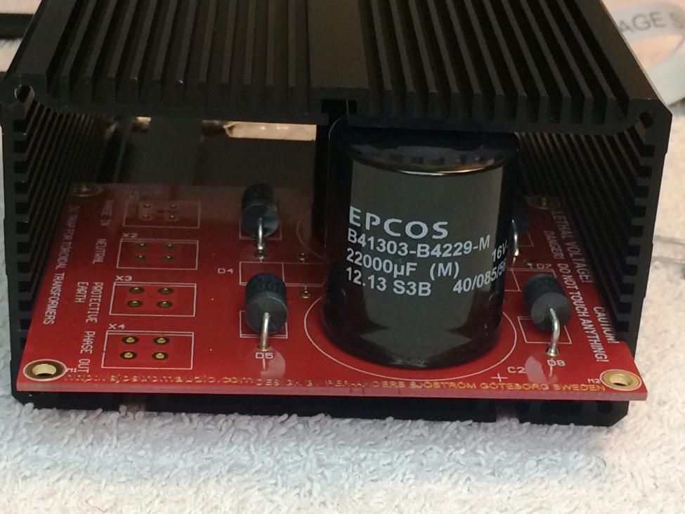

    De boksene, har de "spor" på innsiden som pcb passer inn i ?
    De har spor som passer til PCB, men ikke til disse fra Sjøstrøm.
    De er for små.
    Lag et "gulv" av plast fra isbokser. Sørg for at kortet ikke får anledning til å danse rundt i boksen.
    Det er live nettspenning over alt!
    Ser nå at kortet kan monteres på tvers. Da vil det passe ganske bra i sporene i boksen.
    Litt lim i hvert hjørne for å sikre at det holder seg på plass.
    Vis vedlegget 357888
    Det var slik jeg mente ja, sitter kortet godt i sporet?
    Jeg har tre stk montert i ei Bada strømpadde men den er ikke så plasseringsvennlig så jeg er på utkikk etter en annen løsning.

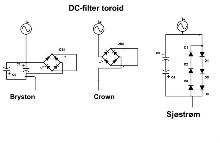

    Hei,
    vekker denne til live igjen i forbindelse med mitt Zappulse-selvbygg som har vært plaget med støy fra ringkjernetrafo. Jeg laget min egen versjon av LC audio sin tidligere versjon (1 kondis + TVS-diode), men det ble ikke særlig proft. Etter litt lesing og guggling ser jeg at ulike varianter er blitt mye diskutert. Har prøvd å oppsummere 3 populære varianter under - Bryston og Crown, som jeg forstår er kommersielle design, og Sjøstrøm sin som er DIY/byggesett. Tilgi eventuelt mine kretskunnskaper og gratisprogrammet for kretstegning...
    Kan noen forklare (til en som ikke er elektroingeniør) hva som skiller disse prinsippielt? Hvorfor bruker Crown ikke kondiser, og hvorfor kan man alternativt velge å ha de 2 kondisene enten i antiparallell eller back-to-back?
    Forstår jeg det rett i at "korslutning" av en likeretterbro er det samme som å ha 2+2 enkeltdioder i antiparallell?
    *Sjøstrøm sin åpner for 1+1 eller 3+3 dioder
    På forhånd takk!
    PS: Takk til interessante tester og betraktninger fra Armand m.fl!

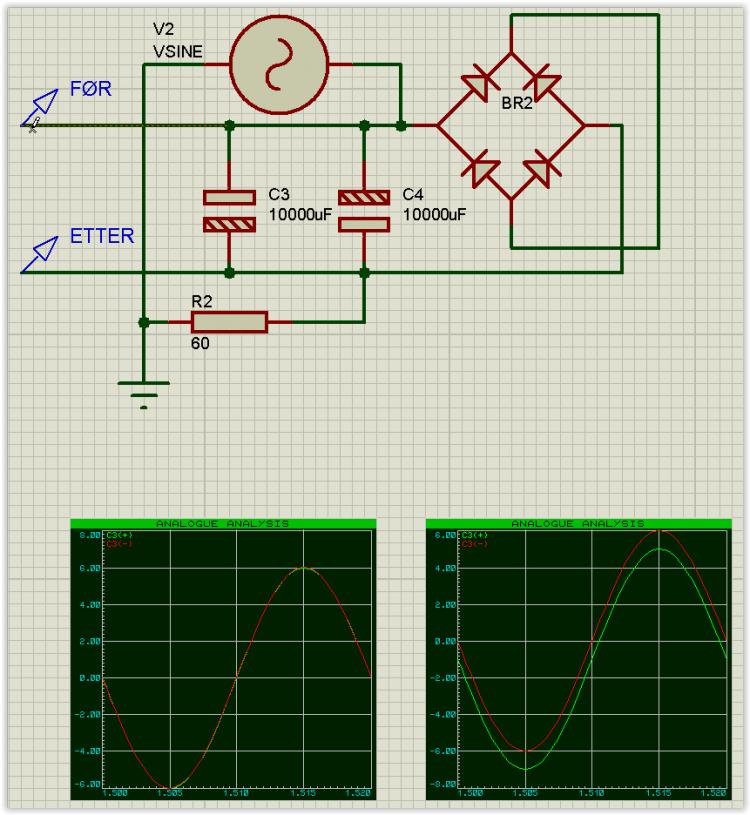

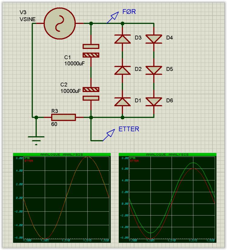

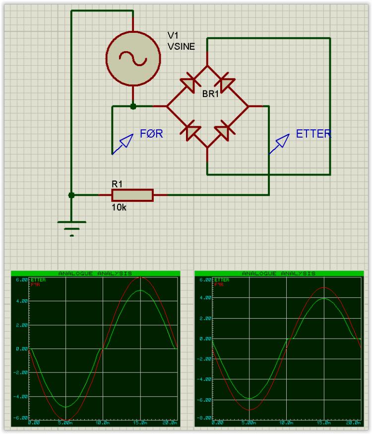

    Simulering av DC filter
    Jeg kan ikke skjønne hvordan Crown filteret kan fjerne DC
    Bryston virker fint. Ulempen er at en av kondensatorene vil få inntil 1V (2 stk. dioder på 0,5V) spenning over seg feil vei. Enten ved såpass stor DC offset på nettet, eller ved høye strømtrekk. Dette går fint siden elektrolytter som regel tåler en volt eller to feil vei en stund. Men dette er nok ikke noen god løsning i det lange løp. At de står hver sin vei gjør at begge vil få noenlunde lik "juling" med spenning feil vei.
    Sjøstrøm sin metode er den beste og dyreste metoden. Her vil ikke kondensatorene bli belastet med spenning i feil retning. Av samme grunn kan man dermed også tillate seg å bruke flere dioder. Med flere dioder i serie kan kondensatorene utsettes for høyere spenninger og dermed høyere rippelstrømmer. Man må derfor holde tunga rett i munnen i forhold til hvor stor belastning man utsetter filteret for og beregne slik at kondensatorene tåler lasten. Bruker man for kjipe kondensatorer vil disse kunne bli varme og bli ødelagt.
    Under har jeg simulert de tre løsningene. Jeg har simulert med en vekselspenning på bare 6V(peak) i steden for 230V for å frem forskjellene tydeligere. Den venstre grafen i hvert bilde viser uten DC på nettet, og den høyre med 1V DC.
    Crown: På venstre graf ser vi at vi taper 1V selv uten DC på nettet. På høyre graf ser vi at DC slipper rett gjennom diodene og sinusen svinger fra +4V til -6V . Det eneste denne kretsen gjør er altså å senke 230V med 1V og samtidig lage litt forstyrring av sinuskurven rundt 0V. En rar sak..
    Bryston. Vi ser at den grønne linjen ut fra generatoren har 1V offset. Den røde linjen viser spenningen etter filteret. Her er sinusen tilbake til normal og svinger rundt 0V til +-6V. Man taper altså ingenting i et slikt filter så lenge kondensatorene er store nok i forhold til lasten.
    Sjøstrøm. Samme resultat som Bryston, men kondensatorene lever som tidligere nevnt her er lettere liv. Ulempen er at man må ut med 4 ganger så mye penger i kondensatorer i forhold til Bryston for å oppnå like lav impedans. Jo lavere impedans jo mindre spenningstap får man når det går mye strøm.
    Mvh Armand

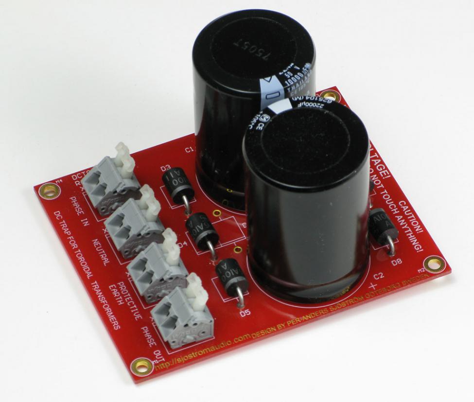

    Skulle det forresten være noen grunn til å bruke ulike kondiser i sjøstrøm sin design? I sitt eget bilde er den ene 10mF og den andre 22 mF.
    http://sjostromaudio.com/hifi_pics/hifi_100pr/dct02r0_overview.jpg
    Da blir det nok bestilling av Sjøstrøm sin, og kanskje jeg slenger med en QRV09 hodetelefonforsterker i samme slengen.

    Jammen sitter det to forskjellige kondiser der! Skarpt observert. Nei, dette er det ingen grunn til.
    Jo større jo bedre, og kondiser med høyere spenning tåler mer juling.
