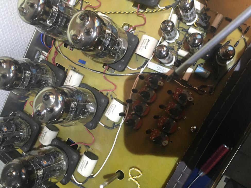

    Nå skal mannen med ti tommeltotter forsøke å reparere Joule ved telefonhjelp fra Audiomix. Jeg har min tvil, men av erfaring er det gjerne noen som kan sette sammen det jeg har plukket fra hverandre. Den ene variacen må justeres, det gnistrer når spenningen økes, typisk i det bias passerer 80. I går luktet det svidd. Ingen holdbar løsning. Går ikke dette blir det ny tur til Kongsberg, tredje runden dette, nå er jeg klar for å komme i havn.
    Tenker i samme slengen teste ulike inngangsrør på Joule. Sitter nå 5157 Jan fra GE, av erfaring er alle disse Jan-rørene, i hvert fall de jeg har forsøkt, litt kjølige i klangen. I manualen står det 5157 (12AX7). Jeg får rote i godteposen og se hvilke rør jeg har av typen 5157, hvis ikke har jeg mengder av 12AX7, men mer gain er noe jeg egentlig ikke ønsker meg.

    Forstår jeg det slik at det gnistrer fra variac? Eller er det fra forsterker. Det vet du sikkert, men rørsoklene til 6c33c er kilne greier med liten kontaktflate. Disse kan bli varme og føre til lukt om de ikke følges opp.

    Audiomix som mente det var variac som måtte «strammes», men jeg tar drøftingen med ham. Det er vanskelig å se/si om det er variac som forårsaker det eller rørsokkel, men det skjer hver gang variacen kommer i en gitt posisjon, så jeg synes det virker mest sannsynlig at det er relatert til denne. Kjenner jeg er lite klar for mer kluss nå ...
