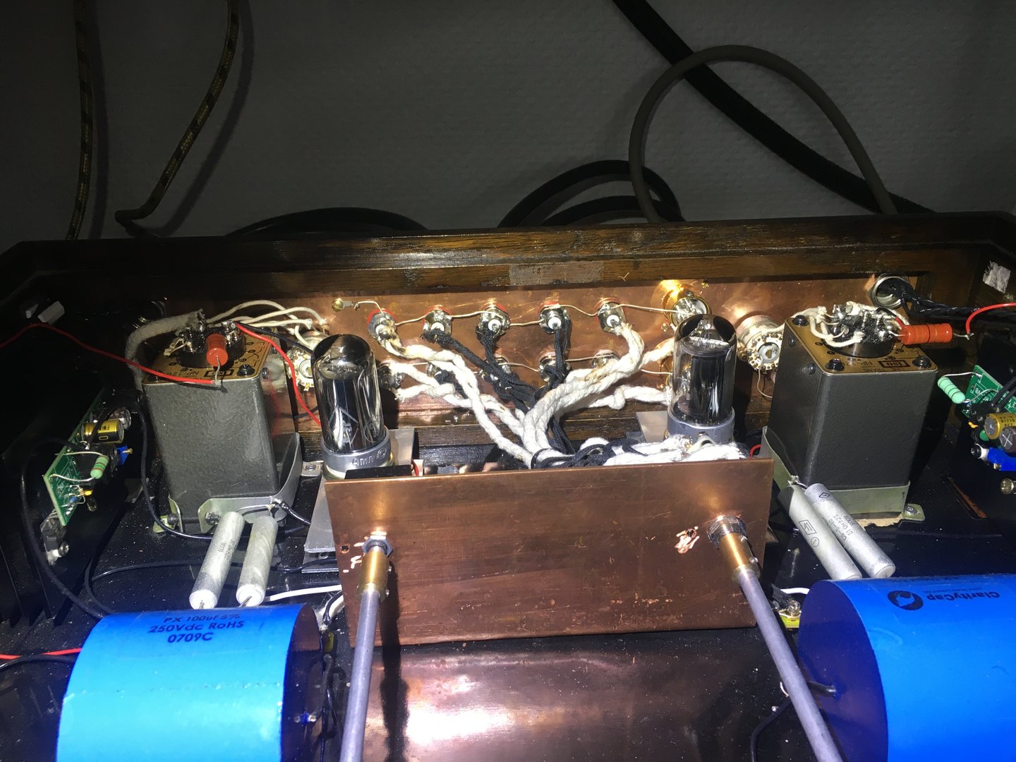

    Stod opp i dag tidlig og fant ut at møbleringen ikke stemte, fikk ikke plassert stepuper det de skulle være, bare å hive seg rundt.
    Kaos:
    Orden i rekkene:
    Innmaten etter at Duelund er fjernet og trafoer er på plass. Mer nytt enn gammelt selv om de store komponentene er beholdt.

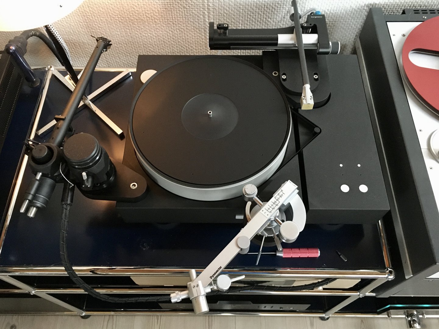

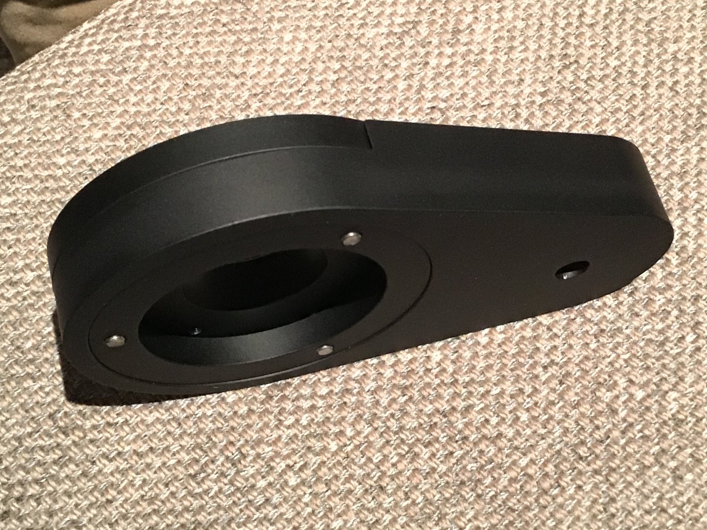

    Fikk Bergmann-armbord til Dynavector-armen i sommer. Skulle koble opp i dag. Har det glippet for Herr Bergmann, eller er undertegnede for trøtt?
    Vis vedlegget 670941
    Jeg antar den godeste Bergmann tenkte "Men hold nu keft mann, hvilken fjellape". Men han sa det ikke :)
    Tror dere 1) toppkransen er skrudd i selve armbordet slik at posisjonen på armen er låst, eller 2) at skruene er skrudd i en underliggende krans slik at det hele holdes på plass av friksjon når det hele skrus til, og at man derfor står fritt til å justere akkurat som man vil?
    Av og til er det vondt når alt stemmer og alt du skjønner er at skjønner ingenting.
    Jeg tror 2. Ellers er det vel ikke mulig å få dette plassert korrekt.
    Korrekt, men man kunne selvsagt ordnet det slik at hullene hadde fast plass dersom de stod på riktig sted. Dette er selvsagt mer anvendelig.
    Skal vente litt med å flytte rundt på armer og pickuper til jeg har preampen mer under huden.
    Enig, med fine "tenner" som griper i hverandre, istedet for runde hull, kunne man unngått å trenge hjelp av friksjon. Oppgir han et moment det skal dras til med?

    Det er ingen vits med tenner, dette låser mer enn godt nok, selv skrudd til med svak kraft. Det er ikke stoppskruer som låser, det er en øvre og en nedre krans som skrues mot hverandre slik at de griper om armbordet.
    Vis vedlegget 682162
    Men da er det vel noe som griper inn i hverandre på disse kransene hvis det ikke er friksjonen som forhindrer rotasjon?
    Hva med skruen som holder denne saken til chassiet på platespilleren. Er det noe tilsvarende der eller er det friksjon som forhindrer delen i å vri seg?

    Friksjon begge steder, det holder i massevis.

    OK. Fungerer sikkert bra, men kunne vært en ide å oppgi et tiltrekkingsmoment, eller område, for å unngå gorillaer som drar i stykker gjengene, eller noe annet, og pingler som ikke drar til hardt nok.

    Du kan ikke gjøre noen skade med for lite moment, så for lite er ingen praktisk problemstilling. Skruen som holder armbordet drar jeg til så mye at det ville holdt om jeg skulle klatret i den. Den kan jeg umulig se for meg at noen klarer å dra i stykker. Det er grove dimensjoner. For låsingen av kransen så sitter den godt selv med svakt moment, og tåler mye. Og bruker noen Hiltien så koster jo et armbord null og niks.

    Neida, for lite moment gjør ingen annen skade enn at det sannsynligvis medfører dårligere lyd, men det kan nok også for stort moment gjøre.
    At moment kan påvirke lyd er jeg enig i, men det vil i stor grad avhenge av vibrasjonenes frekvens. Og i og med at vi har en kjede med mange ukjente så vil bestlydende moment være umulig å forutse i forkant. Ulike armer har ulik vekt, pickuper ulik stivhet etc. Men jeg har jobbet mye med Dynavector-armen mht moment. Nok til å se at det nok er her man skal tune kjeden ved bruk av moment. For armbordene har jeg ikke klart å høre noen forskjell når jeg har etterstrammet. Det gjør jeg lett på en del av armene.

    Generelt synes jeg produsentene burde være flinkere til å oppgi tiltrekkingsmoment. Spesielt da på produkter hvor påvirkning av vibrasjoner enkelt kan reduseres ved å bruke riktig moment. Høyttalere og platespillere er vel kanskje der hvor dette er aller mest aktuelt, men selvsagt også elektronikk og vi ser at mange bruker mye penger på å hindre vibrasjonene å nå komponenten.
    De fleste av oss har vel sjekket skruene som holder elementene fast i kassa og opplevd at disse ikke er tighte etter noen år. Når man trekker til disse oppleves det at lyden blir bedre. Samme med platespillere hvor innfesting av tallerkenlageret og tiltrekking av feste av arm og pu påvirker lyden.
    Her synes jeg altså produsentene skulle oppgi optimalt tiltrekkingsmoment. Regner med at de i stor grad bruker momentnøkler når de monterer f.eks. høyttalerelementer i fabrikken.
    OK, dette ble vel litt OT.
