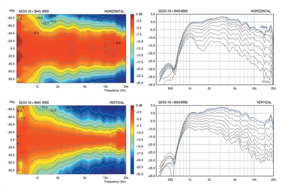

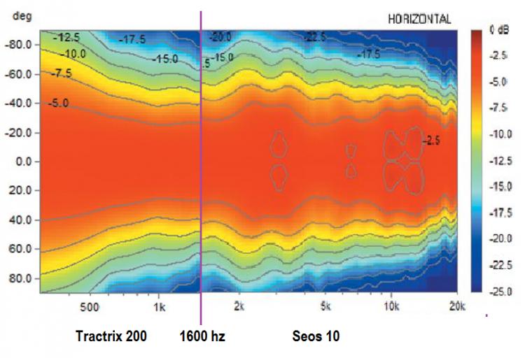

    Som hånd i hanske dette her:
    Vis vedlegget 429481
    Jeg vil tro at siden det blir mindre loobing fra 2800-3000 hz og ned til 1600 Hz så vil sammenhengen bli bedre samt at man er ute av det mest kritiske området for øret?
    Og med tanke på 200 hornet, etter tips fra Snickers, finnes det en driver som er meget god fra 350-400 hz med 2" Exit og med 5" papirmembran.

    Vis vedlegget 429482
    Dette ser meget bra ut, men ikke glem at Seosen har ulik horisontal og vertikalspredning. Den sprer ganske smalt i vertikalplanet faktisk, og det får jo den flotte matchen til å bli litt ødelagt dessverre. Jeg synes allikevel det er verdt å prøve. Det jeg liker med Seos er at de sprer såpass jevnt og uten store hopp.
    Vis vedlegget 429508
