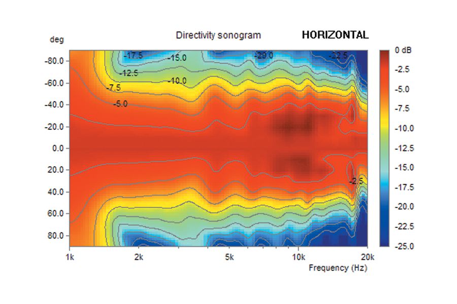

    De fleste merker har 1" drivere med liten VC, og de fleste av disse yter faktisk bedre enn de dyrere med større VC. Se på 18-sound for eksempel, 1030 og 1018 ser ut til å yte klart bedre helt øverst enn de fleste 1,75-driverne, og egentlig minst like bra, om ikke bedre enn 1095 også over 10k. Under 3k er selvsagt historien en helt annen men det er jo ikke det som diskuteres nå.
    Tror Brynjulf bestilte seg et par 1095 for en tid tilbake. Kanskje høre om han har gjort seg noen erfaringer?
    Men til det store problemet: Hvilket horn? Her vil jeg si at det er ikke så kritisk hvilken type spredning man går for så lenge den er rimelig jevn og tilstrekkelig romslig i toppen. Se på T1000 som du har:
    Og Seos 6" som er i samme størrelsesorden:
    Horisontal:
    Vertikal:
    Som du ser er det ikke bare størrelsen på hornet som betyr noe, men også profilen. Det er neppe det faktum at S6 ikke er rund som gjør forskjellen, men heller vinklene.
    Man har jo et liknende forhold med JMLC1400:
    ...som altså sprer merkbart bredere enn T1000
    Det er litt vanskelig å sammenlikne med JMLC 1000 siden det er en feil i diagrammet ved 1k. Hadde det vært filtrert ut ville man sett at også det trolig har bredere spredning enn T1000, men ikke så bred som Seos 6.
    Vel, poenget mitt er at jeg tror du har drivere som er egnet til dette allerede, og at det du trenger er å finne riktig horn. Ideelt sett burde du funnet noe som fungerte fra 2-20k, gjerne lenger, men det burde være grei skuring å finne noe som fungerer fra 2k og opp, på samme måte som det er grei skuring å finne noe som fungerer fra 1-10k.
    Etter å ha fulgt med på dine valg de siste ukene er min konklusjon:
    Du liker ikke Tractrix.
    Poenget er enkelt, tractrix er en av de horntypene som beamer ganske mye, og du har savnet noe i toppen, til og med når vi har forsøkt å kompensere for beamingen. Du har antakelig driverne du trenger for veien videre, men har du hornene?
