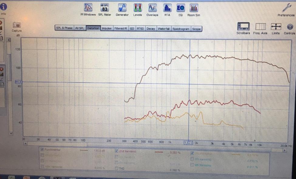

    Måler begge helt likt også på vrengmåling?
    Da er vel montering helt ok!
    Da jeg hadde feilmontert aquas i 2446 hadde jeg en skikkelig suckout @2k.
    Nå med BMSene klarte den ene 300 mens den andre ga seg ved 600.
    Det jeg prøver si er at det var store utslag på frekvensmåling og vrengmåling når noe var galt. :)

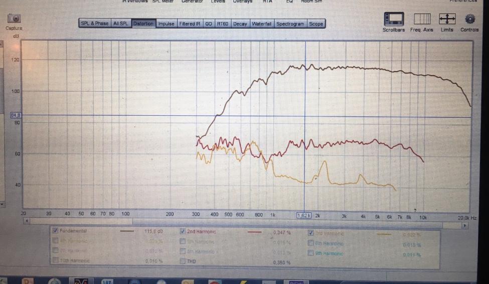

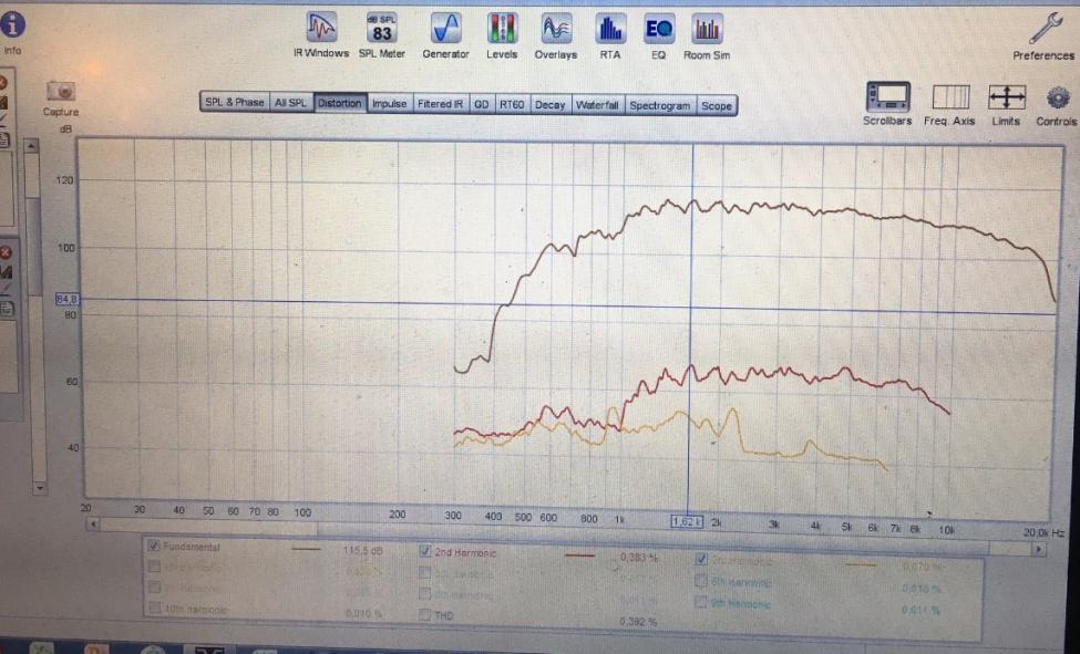

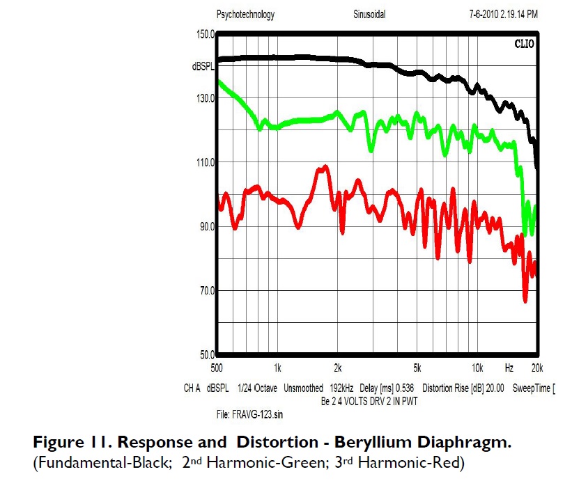

    Tilbake til topic. Slik målte hhv venstre og høyre 2450SL med Truextent i M2 (80uF + 24dB 300 Hz elektrisk).
    Nederst er produsenten av Truextent sin forvrengningsmåling som jeg tror er uten horn og i en 2446:
    http://reconingspeakers.com/wp-content/uploads/2014/06/WhitePaper_ALMA_Symposium_2011.pdf
    Vis vedlegget 430846 Vis vedlegget 430847 Vis vedlegget 430848
    Det er vel vanskelig å tenke seg noe smoothere enn dette i et tenkt oppsett brukt fra 800 hz og oppover? :)
    Fornøyd, eller frister horn-loading mer?

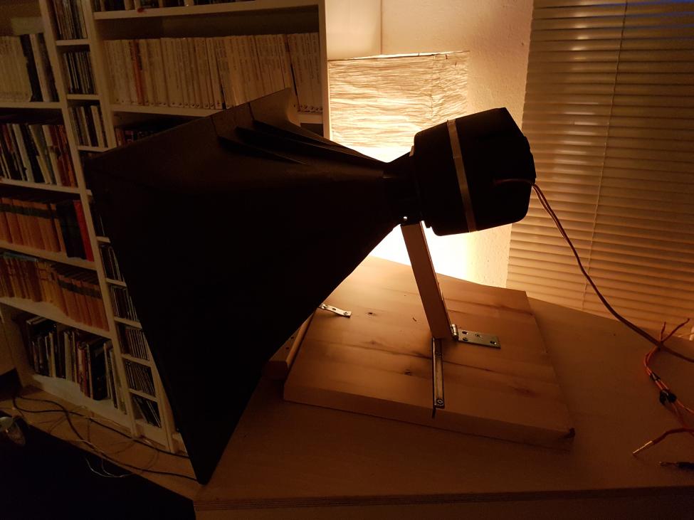

    @ Audiodidakt:
    Jeg må finjustere membranene og justere ferdig EQ før jeg kan danne meg et endelig bilde.
    Førsteinntrykket er at det er litt mer trøkk i Tractrix horna og litt ryddigere/roligere lydbilde i M2. Ikke så store forskjeller som man skulle tro. Jeg klarte heller ikke å ratte en eksepsjonell utklingning i M2 med beryllium ved første forsøk. Her er Fostex T500 best og TAD2001 nest best så langt.
    Jeg tror fortsatt at gode kompresjonsdrivere i passende horn, delt slik at de jobber i sine respektive komfortområder og med minimal bruk av EQ har det lille ekstra. Men hos meg må jeg avveie fordeler og ulemper da rommet er lite og lytteavstanden kort.
    @ oks:
    Målingene er på forrige side.

    @ oks:
    Ser det er litt forskjell.
    Jeg hadde vesentlig større utslag når det var galt hos meg. Er fortsatt litt forskjell på BMS men konkludere med at de subber i hvertfall ikke da målingene er ganske like.
    Jeg tror dine er ok, men siden OCD stadig er topic.... :) og membranene koster noen halvlitere...
    Enten bare løsne membraner så teite til på nytt.
    Alt. 2 bytte om membraner. Rengjør litt samtidig.
    Måle på nytt. Er det samme resultat er de sikkert ok.
    Blir de bedre var det kanskje noe rusk...?
    Jeg er jo egentlig amatør så kanskje andre har bedre råd..?

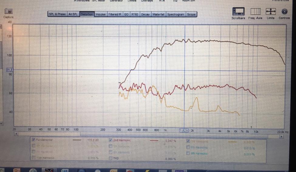

    Interesant måling av M2 horn med hhv SL og BE membran, vesentlig mer output på SL membran i toppen. Kanskje det er beste løsning dersom en ønsker en ren to vegs løsning?
    JoHoo
    20.02.2013
    4.243
    4.167
    Hvis du liker å høre på resonanser og oppbrytninger, så joda...
    Legg merke til den pene og berherskede avrullingen til be. Det er grunnen til at vi benytter den skamløst hele veien opp til 16k
    Legg merke til den pene og berherskede avrullingen til be. Det er grunben til at vi benytter den skamløst hele veien opp til 16k
    Hehe, har kun hørt med beryllium med mye EQ siden det er det jeg bruker selv, men andre som har prøvd begge deler skryter mye av SL
