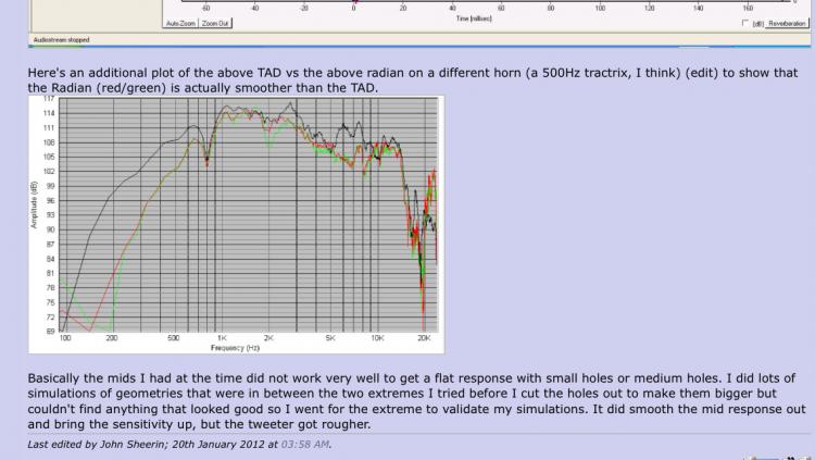

    Jeg ser at du skriver at 475 ikke trives under 2.5k osv og har også målinger som viser dette. Jeg lurer på om det kan være noe med driverne dine. De burde klare 1k fint. Har du forsøkt rense de, sjekke at membranene ligger korrekt og ikke skjevt tilstrammet osv?
    Legger ved måling fra diyaudio som ikke viser tilsvarende:

    Hornlyd;
    Vis vedlegget 430343
    Rare greier. Skal ta en sjekk til. Når det er sagt låter Radian knallbra men TAD har vesentlig mer nivå oppover

    Jeg har selv opplevd at Radian 475 spiller anstrengt/urent under 2kHz. Riktignok opplevde jeg problemer med Radian sitt alumembran, men etter det jeg har sett på bilder av be membranet, så skiller ikke det seg mekanisk fra alumembranet.
    En del av disse mindre kompresjonsdriverne er desverre billig konstruert, enten det være seg selve konstruksjonsprinsipp, kravet til pasninger og toleranser, valg av materialer, eller ofte en kombinasjon av dette. I denne kategorien finner vi også Radian 475. De er tross alt laget for å holde prisene nede for PA formål. Selv har jeg opplevd resonansproblemer rundt 1700Hz med denne driveren, noe som ga størst utslag i tredje harmoniske. Årsaken skyldes rett og slett måten driveren er satt sammen på, hvor et mykt baklokk i plast sørger for å klemme en myk membranring til driverkroppen. Skal en slik løsning være mekanisk robust så stilles det store krav til både anleggsflater, samt membranringens og baklokkets stivhet og presisjon. Selv forsøkte jeg å utbedre driveren med å pusse flater og stive og rette av flensen i baklokket. Det var delvis suksessfullt og resultatet var noe reduksjon i 3-harmoniske. Deretter silikonerte jeg membranen fast til driveren. Da var den ene driveren sånn sett kurert, mens forsøket mislyktes på driver to. Etter modifikasjon på den vellykede driveren ble frekvensresponsen mer linjær under 2k, 3dje harmoniske stakk seg ikke ut og det var heller ikke problem å bruke den under 2k. Nå vil uansett en storformatdriver av en viss kvalitet alltid være bedre i dette området, men det var ikke lenger direkte håpløst å deler 475 lavere.
    Jeg vet jo ikke om du har tilsvarendd problem med din 475, men peaken i frekvensforløpet antyder at noe ikke er helt riktig fatt. Målinger vil raskt avsløre det.

    Ok, det var skuffende for Radians del, stryker de av listen for fremtidige kjøp. :)
    Det var ikke for å henge ut Radian. De fleste fabrikatene har billige løsninger på sine rimelige drivere. Brukt med fornuft, så gjør de en grei jobb.
    En stor del av drivere til Radian er også skikkelig skrudd, med solide membranringer montert separat fra solide baklokk.
    Det var nyttig og avklarende innspill. Kanskje en ekstra klemring og forsterket bakkammer hjelper på, men det burde vært gjort av produsenten fra starten av. Be versjonen koster vel ca usd 550 over there.
    Hornlyd; dersom du ikke nå har endelig landet så har jeg Bms 4552nd som du kan låne av meg for testing av 1K-xo. Skal til Oslo i slutten av måneden.
