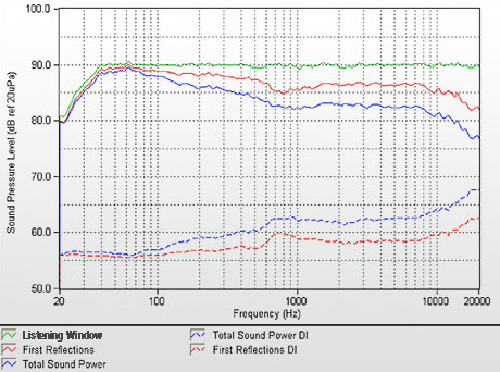

    Nå som Snickers og jeg har montert Truextent i 2450SL så tenkte jeg å teste den i M2 waveguiden mot midbasshornet delt bratt ved 800 Hz.
    Lurer på hvordan polar responsen matcher?
    Her er en kurve fra M2 brosjyren:

    kjøp deg et par 2384...also available in white :cool:
    Vis vedlegget 457176
    Jeg ligger et godt stykke unna den kurven med 2435 ja......
    Så er litt spent hva du får til !

    Har du en råmaling delt bratt ved f eks 600 Hz? Regner med at 2435 tåler det?
    Og gjerne 15, 30 og 45 grader.

    Nå låter det bra. Gøy å se polar responsen med femveis delt 100/500/2000/10000. Sånn ca like bra som M2 men bedre over 10K. Dersom M2 er i samme liga som 2384 over 10K så vil man profitere på T500, 703 eller lignende. Syretesten er å gå ut av lytterommet. Selvfølgelig er polar / power respons mindre kritisk i store rom. Om man hører forskjell å impulsrespons har jeg ikke kompetanse til å uttale meg om.
