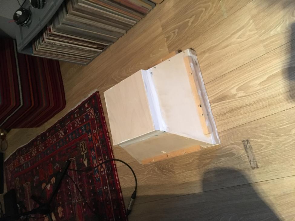

    Da har horna fått to strøk både innvendig og utvendig
    Bakken kuttet et par ordentlig tykke bakplater i bjerk.
    Så brukte jeg X-Tack7, en tykk rutelim aktig Tec7. Grusomt sterk.
    La på en halv patron pr bakplate. Fugen ble mellom 3 og 6 mm tykk.
    oks81
    29.10.2012
    12.900
    11.523
    Hjemme
    Midbasshornet ditt er mye kulere enn iphone!!!! :)
    Ta kun bilder med mobilen (eplofonen) liggende, mener de kommer riktig da.
    Er det slik at du monterer driver i bakkammer, så montere bakkammer på hornet?

    Skrur drivern i bakplata på hornet. Så putter jeg bakboksen utenpå.

    Way to go Hornlyd & Snickers!!!!!!!! :D
    Skåler med kaffekoppen! Bra du har fått orden på driverne dine!!
    Kan du fortelle litt kanskje? Var det rengjøring eller sentrering som var største issue?
    Stå på! Høsten er komt! Vi er sikkert flere som venter på midbasshødn inn i bua! :)

    Tålmodighet x 10.
    Godt lys både ovenfra og punktvis.
    Forstørrelsesglass eller som meg, veldig nærsynt og av med brillene.
    Det minst bøss MÅ bort.
    Maskeringstape i en visittkortbit, evt rødsprit, q tips, trykkluft på boks, skru og juster x10, spille sveip og sinustoner relativt høyt. Låter det rent er det rent. RTA med sinustoner viser 2 harmonisk, er det 3 harmonisl i liten grad er det som regel litt skurr.
