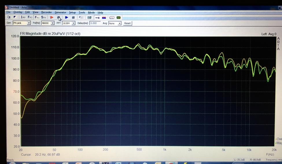

    Dette er målt 30 cm fra munningen, uten EQ, med 50 Hz 24 dB høypass:
    Vis vedlegget 511082
    Kurven ser jo helt fin ut, og "toppen" rundt 150 er trolig hornpeaken ? . Med en 12" vil drivern ha mer naturelt output i området og kortere horn ( mindre forsterkning fra hornet) - da kan man lettere dra arbeidsområdet ned til og forbi designfrekvensen , typisk FLH løsning.

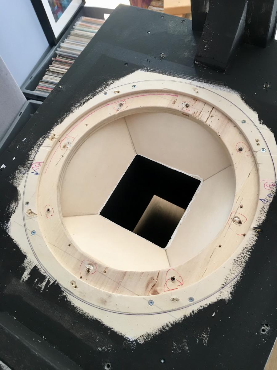

    Da er hornforlengern skrudd av og B&C 12 tommerne er på vei over fjellet.
    Kevlar har gjort en meget nøyaktig jobb:
    Vis vedlegget 511426
    Du må få slipet av de kladdene med maling og få avrundede kanter, platene ble skåret på cnc og jeg slipte hornet invendig med avslutning 600 papir for maks finish ! :)

    Ikke gjør forandringer før du har prøvd 12" :)
    En forandring av gangen tror jeg er lurt.
    Hornlyd
    Musikkglad
    01.04.2005
    20.415
    11.622
    Hvis 12» måler og låter bra så er det bra.
    Jeg vil beholde den ene med 7» og den andre med 12» under måle prosessen.
    Hornlyd
    Musikkglad
    01.04.2005
    20.415
    11.622
    La inn 950 Hz bratt lavpass som jeg bruker mot 2384 horna og prøvde å lytte etter klangforskjeller.
    Muligens ørlite fetere med 12 tommern....kanskje?
