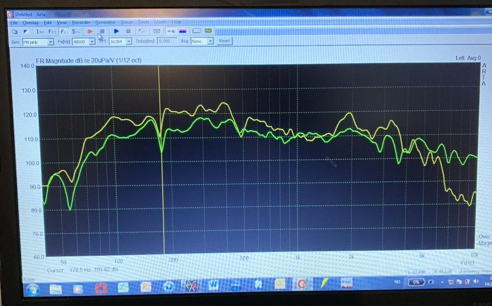

    Frekvens respons ser jo ganske lik ut.
    Men den isolert sett, forteller lite om lydforskjeller etter min erfaring.
    Om hornet er designet for B&C 12", og anslutning er gjort riktig, burde vel dette låte bedre?
    Iallefall mer uanstrengt i nedre arbeidsområde, eller?

    Tja, si det? Uansett så var Kevlars konklusjon at det var høyere «hastighet» mao detaljer/snert osv med 7 tommern.

    Det målte veldig likt, men en ser vel at EMS leverer litt mer oppover.
    Valget ender vel med hva du selv foretrekker :)
    Spisse ørene og lytte.

    Skulle du ha delt passivt tror jeg ville gått for B&C pga flatere respons i øvre deleområde.
    Men, du har DSP og kan vere mer fleksibel på deleområdet.
    Det blir hipp som happ dette om det er lite forskjell i dine ører, men det er vel ikke helt tatt ut av det blå at Kevlar har benyttet EMS? mer snert i øvre kan vel stemme?
    Tytte simulerte at det kunne bli litt ujevnheter i respons med EMS, det viser seg vel egentlig ikke være helt tilfelle?
    Teori og praksis?
    Hadde valgt EMS og sovet godt om natta :)

    Kan du skrive hva som er hva av målingene?
    Hornlyd
    Musikkglad
    01.04.2005
    20.415
    11.633
    Den med jevnest respons oppover er alltid ems lb7

    Når jeg går rundt i rommet og måler så er alltid 12 tommern noe mer ujevn.
    Ser også at den største synderen som bidrar til ujevn respons er lyttestolen ??????

    I henhold til det som permorten har nevnt med kammer fremfor driver så har kanskje EMS driveren en heldigere montering enn B&C driveren?
    Kanskje en må ta det med i beregningen?
    Dine siste målinger så ser det ut som EMS er jevnere over hele fjøla.

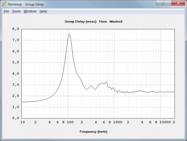

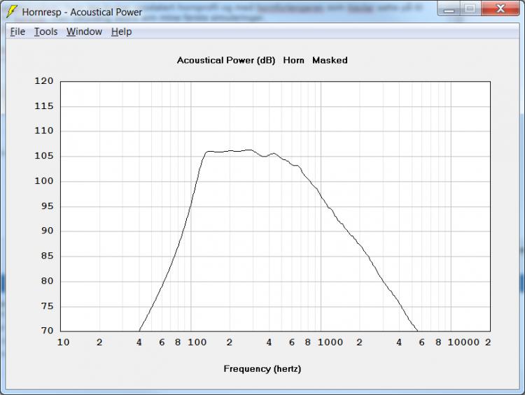

    På tide med en liten oppdatering på simuleringene. Ble alt for stort avvik mellom målt og simulert resultat til at jeg kunne la det ligge.
    Permorten stilte et betimelig spørsmål om jeg hadde fått med meg hornforlenger - det hadde jeg ikke.
    I tillegg har Hornlyd sendt oppdatert informasjon med bla. originaltegningene på hornet.
    Hornresp har noen (alvorlige) begrensninger som er viktig å ha med, som bla. at den simulerer kun akse-symmetriske horn og at rommet ikke er del av simuleringen. Skal vi ha bedre treffsikkerhet mht. simulering så må vi veien om BEM eller FEA. Dessverre er slike simuleringer så krevende at de færreste behersker teorien og har tid til å jobbe med det. Avvik i oppgitt og faktisk TS data kan selvfølgelig også alltid være en medvirkende årsak til avvik mellom simulert og målt resultat.
    Først og fremst ble jeg overrasket over hvor ulineær responsen var med B&C driveren i forhold til simulert respons. Noe av avvikene kan tilskrives rommets påvirkning på målingene, men ikke alt. Dernest målte jo EMS elementet forbannet bra sammenlignet med både simuleringene og B&C elementet.
    Etter å ha oppdatert modellen i Hornresp så bekrefter også simuleringene at EMS LB7 skal måle bedre enn det mine første simuleringer skulle tilsi.
    Har for øvelsen simulert 1pi, slik at det stemmer bedre med måleavstand og med Inlow sine egne simuleringer på B&C elementet.
    Først en oppdatering av simuleringen med originalhornet og B&C 12PE32 i 8 liter kassevolum

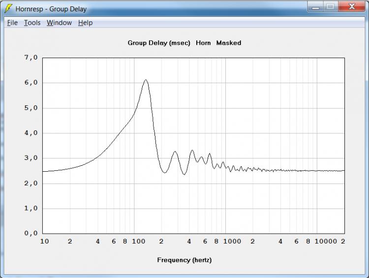

    Så en oppdatert modell med EMS LB7 (8 liter bakkammervolum) hvor jeg bruker oppdatert hornprofil og med hornforlenger som Kevlar satte på til denne driveren (har forutsatt 10cm lengde, 10x10cm throatareal og 11x11cm exitareal). Fortsatt simulerer LB7 faktisk litt dårligere enn 12PE32, men allikevel bedre enn i mine første simuleringer. Shit in shit out.
    Litt interessant å se hva som skjer om kassevolumet reduseres til 2 liter. Simuleringsmessig rydder det iallfall litt opp i frekvensresponsen. Det kan av den grunn kanskje være fornuftig å gjøre forsøk med å redusere kassevolumet ned mot 2 liter. GD ser imidlertid ut til å bli et knepp verre, så ørene må i tilfelle avgjøre hva som er foretrukket volum.

    Volumet som LB7-membranen preserverer er såpass lite at det i simuleringsøyemed ikke får så store konsekvenser om volumet er tatt med eller ikke. Kun i øvre del av passbåndet ser vi tendenser til avvik.
    Ser vi på B&C 12PE32 så er volumet vesentlig større og forskjellen i simuleringsresultat med og uten blir også merkbart påvirket i øvre del av passbåndet.
    Antakelig ville vi sett en større og annerledes effekt om vi hadde gjort tilsvarende i et FEA verktøy

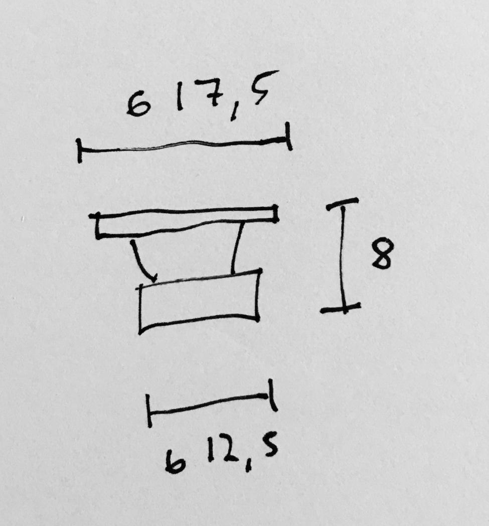

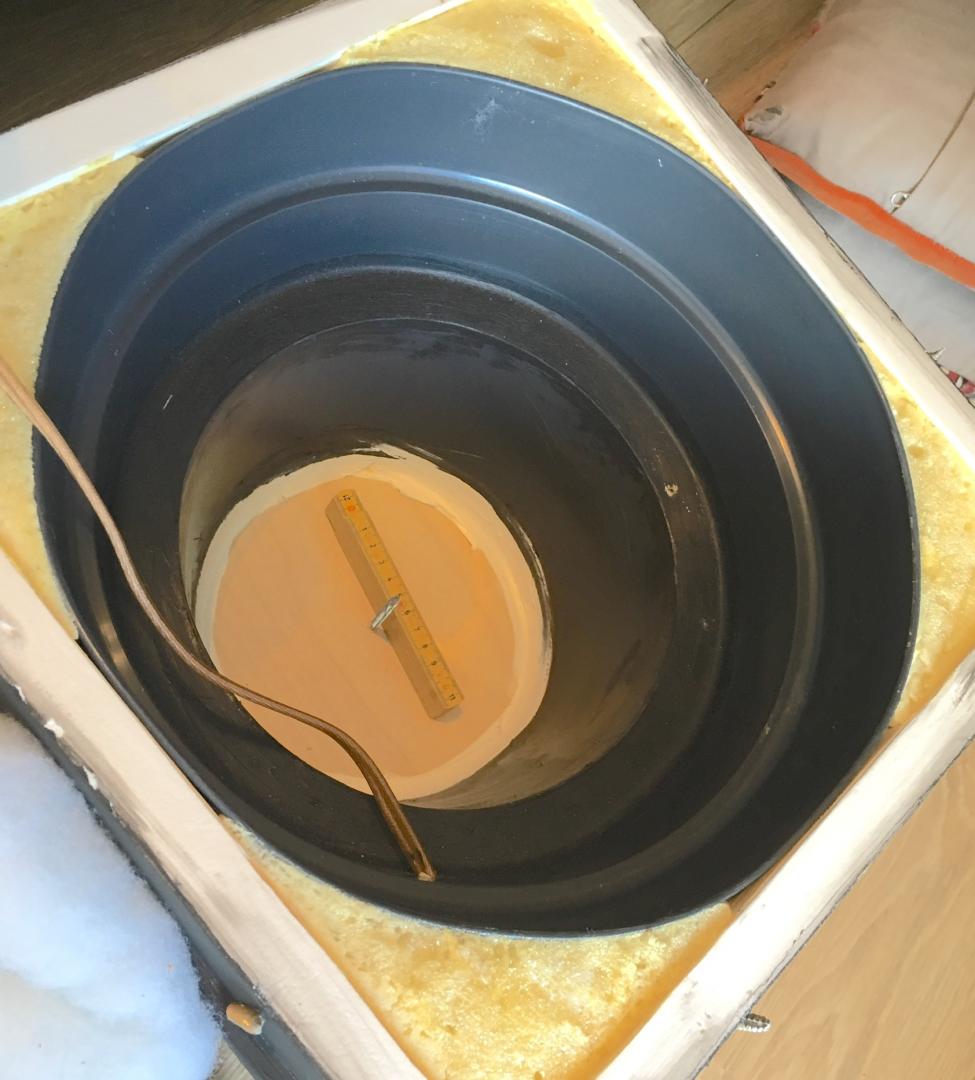

    Ifbm å redusere volumet i bak kammeret så tenkte jeg at hvis jeg legger gladpack plastfolie i bunn og kantene, fyller med byggskum og lager en plugg som jeg har putta en blomsterpotte eller lignende oppi for å lage rom til drivern?
    Hornlyd
    Musikkglad
    01.04.2005
    20.415
    11.633
    Jeg har beregnet at de respektive sylinderene ovenfra og ned er 4 + 3,5 + 4 = 11,5 liter. Driverens bakside er drøye halvliteren. Kan det stemme?
    Så var det ca 2 liter jeg skulle prøve å få den ned til?
    En annen ting er at det garantert lekker til byggskummet på siden inni bak kammeret?
    Betyr sånn sett ingenting, men jeg kommer frem til et volum i eksisterende kammer på 12,5 liter minus volumet som elementet okkuperer. Igjen, hvis skissene dine er korrekte. Det som betyr noe er volumet du ender opp med. Jeg har kikket litt nærmere og kanskje er i underkant 2,5-3 liter et greit sted å starte.

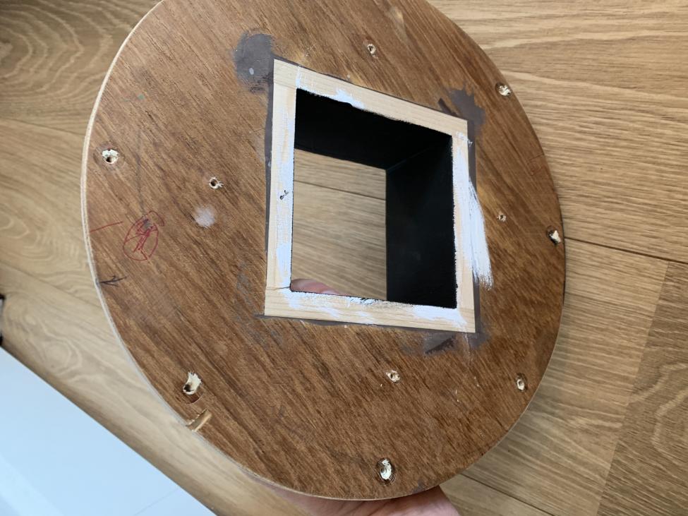

    Hadde det vært opp til meg så hadde jeg laget et justerbart kammer.
    Du kan jo f.eks. skjære ut ringer i mdf eller kryssfiner og stacke disse sammen med et lokk på enden. For sammenføyning av ringene og lokket, kan du bruke 6-8stk gjennomgående gjengestenger og et ørtynt lag silikon mellom ringene. Innerdiameter på ringene kan være Ø150mm. cut-out diameter til driveren er Ø146. Den ringen som ligger an mot baksiden av baffelen kan ha større ytterdia enn de øvrige.
    For å redusere mengden arbeid kan du skjære ut de første ringene (de som ligger an mot baksiden av baffelen) i 21mm platetykkelse. De bakre ringene kan være f.eks. 12mm tykke. Baklokket kan med fordel være tykt. Med et utgangspunkt i 7 stk. 21mm ringer og 2 stk. 12mm så ender du på 3,14 liter. Fratrekk for elementet (0,5 liter?) og du er nede i 2,6-ish liter nettovolum. Ringene i 12mm kan tas bort en og en, eller du kan legge på flere. hver Ø150mmx12mm ring okkuperer 0,27 liter.

    Du kan presslime de fire første ringene for å lage et solid anker for gjengestengene. Fire ringer, hver 21mm tykke, tilsvarer omtrent dybden på elementet (80mm) og noe grunnere bakkammer enn det blir upraktisk. Da kan du forsenke mutrene til gjengestengene i første ring uten å tape styrke i denne. Du kan så fylle hulrommet rundt mutrene og hullene til gjengestengene med epoxy, og på den måten sikre at gjengestengene sitter kubb.

    Ringer til baklokket blir nå produsert slik at jeg får max potensial ut av midbasshorna.
