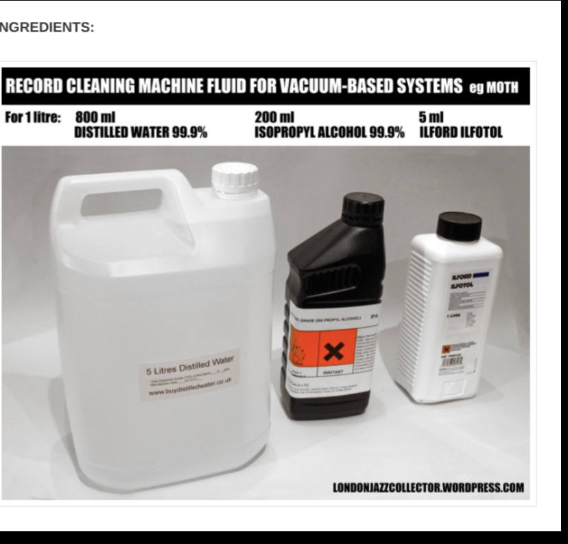

    Jeg bruker ILFORD istede for zalo og platene blir alltid helt tørre etter å brukt korteste tid på tørkinig

    Hvor mye ilofoto?? Har en mistanke om at jeg har brukt for mye, synes noen plater har blitt veldig statiske etter vask🤔

    Jeg bruker i underkant av 1% Ilfotol (ca 5-10 ml per liter vaskeløsning).
    Ilfotol inneholder ikke-ionisk vaskemiddel, og burde i teorien ikke gjøre platene mer statiske enn de var i utgangspunktet. I zalo derimot er det anionisk vaskemiddel som hvertfall i teorien kan gjøre platene mer statiske. Men om de små mengdene vi bruker har noe å si tør jeg ikke uttale meg om;)

    Ok, ikke sikkert det kommer av Ilfoto, bare jeg som tenkte det siden jeg brukte «en dæsj» som fort kunne vært for mye.

    7ml Ilfotol per liter blanding her. Da jeg brukte Zalo var det 1 dråpe per liter. Begge fungerte godt, men Ilfotol fungerer bedre med tanke på tørketid. Rens i etterkant av vask har jeg aldri vurdert, siden platene fremstår som rene og uten belegg og ingenting legger seg på nålen når platene spilles i etterkant.

    Fått HG i hus og kjøpt inn Ilfotol. Platene blir helt tørre. Spm. Er det normalt at blandingen av Ilfotol, batterivann og Blårens skummer litt? Mulig jeg tok litt for mye Ilfotol. Tok en raus teskje som tilsier ca 7-8ml

    Jepp. den skummer en smule her også. Ingenting å bry seg om, den har gjort det i noen hundre vask nå, uten at jeg har merket noen negative sider ved det.

    Jeg har prøvd meg med Ilfotol nå i stedet for Zalo. Brukte først 8 deler batterivann, 1 del blårens og 7 ml Ilfotol. I forhold til blandingen med Zalo, ble platene tørre etter vask. Men om selve vaskingen blir bedre med Ilfotol i forhold til Zalo, er jeg usikker på. Har etter det brukt 7 deler batterivann, 1 del blårens og 6 ml Ilfotol. Har foreløbig ikke merket noen forskjell på de 2 blandingene med Ilfotol slik at jeg vil bruke sistnevnte blanding fremover.

    Her er det nok store slingringsmonn, for ikke å snakke om variasjoner som følge av inneklima osv. Å komme opp med en universalløsning som funker best for alle kan en bare glemme, så det er hver mann/kvinne for seg selv.

    Enig i det du sier. Men jeg liker ikke at det blir så mye skum ved bruk av Ilfotol.

    Har egentlig aldri tenkt på skummet. Det danner seg kun i beholderen når karet tømmes og følger ikke med når jeg fyller karet igjen. Dermed ikke noe problem for min del. I karet, under vask, dannes det ikke skum.
