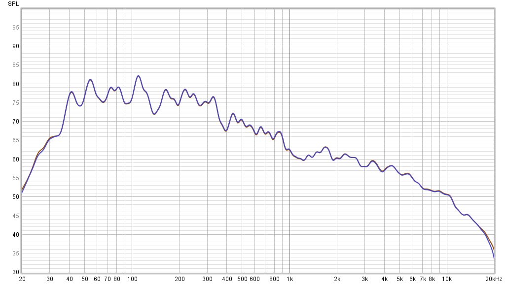

    Ny test er klar her nå. Musikken er 30 sekunder fra spor 8 - Only the children fra Toto/The Seventh One. Dette albumet låter veldig bra synes jeg. Dynamisk, masse luft og rom, men samtidig trøkk i trommer og gitar.
    Fasiten kommer på forhånd, da den ene fila er originalen - dog dempet 3 dB og konvertert til 24-bit. Den andre fila er "prosessert". Jeg skal avsløre HVA etter hvert. Den prosesserte fila er behandlet med EQ slik at frekvensmessige avvik er minimert i nesten hele frekvensområdet. Her er RTA av begge to gjort i REW.

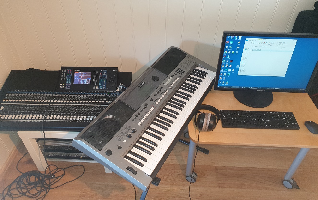

    Her er litt dokumentasjon hvordan dette ble gjort. Keyboardet midt på bildet har ikke noe med saken å gjøre....
    Til venstre en Yamaha LS-9 mikser. TIl høyre PC-skjerm og sånt. Selve PC'en er gjemt unna.
    Loopback kablingen fra analog ut og tilbake til analog inn. De grønne kontaktene er AES-3 digitalkabler som går til PC'en. PC'en har forøvring et Lynx AES-3 lydkort.
