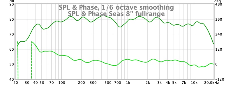

    Her er en frekvens og fasemåling av en høyttaler som Rognlien omtalte som "fasekorrekt". Jeg har vondt for å se hva som er korrekt her.

    Med 4 faseskift over 5kHz er det ikke mulig å tilskrive denne faseresponsen til høyttaleren. Det er gale innstillinger for løpetid i måleprogrammet som fører til slike resultater. En slik faserespons er typisk når løpetiden er delvis inkludert i fasen. Da er det omtrent umulig å se høyttalerens egen faserespons.

    Du la ut en måling i tråden her med følgende kommentar:
    Når man har så stort avvik i løpetid på målingen er det helt umulig å si noe fornuftig om faseforløpet. Derfor tenkte jeg det var greit å nevne det siden du fulgte opp med:

    Det var ikke min måling så det kan jeg nok ikke kommentere. Uansett så vil en høyttaler med så store avvik på frekvensresponsen automatisk få en del sving på fasen.
    Den målingen var korrigert til 93 cm eller noe sånt ser jeg. Mulig den var tatt på 1 meter og ikke helt riktig korrigert for løpetid.
