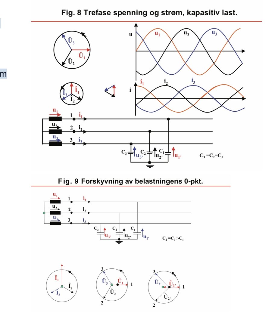

    Har gravd litt på egenhånd og om jeg forstår rett støtter ikke denne teorien deres forklaring?
    Med sjev last forskyves nullpunktet står her?
    Belastes den trefasede spenningskilden med tre like kapasitanser koblet i stjerne. Strømmen i de tre faselederne blir like stor og ligger med en vinkel på 90° foran sin respektive spenning. Belastningens stjernepunktet ligger på samme potensial som spenningstilførselens stjernepunkt. De forskjellige fasespenningene kan også her måles enten mellom nullpunktet til spenningskilden og hver fase, eller mellom nullpunktet til belastningen og hver fase. Den målte spenning mellom nullpunktene og hver fase blir lik.
    Om belastningene ikke er like vil nullpunktet på belastningen forskyve seg i forhold til nullpunktet til spenningskilden. Se fig 9 Spenningen mellom belastningens nullpunkt og de tre fasene blir ulike på grunn av denne nullpunktsforskyvningen.
    Vis vedlegget 888511

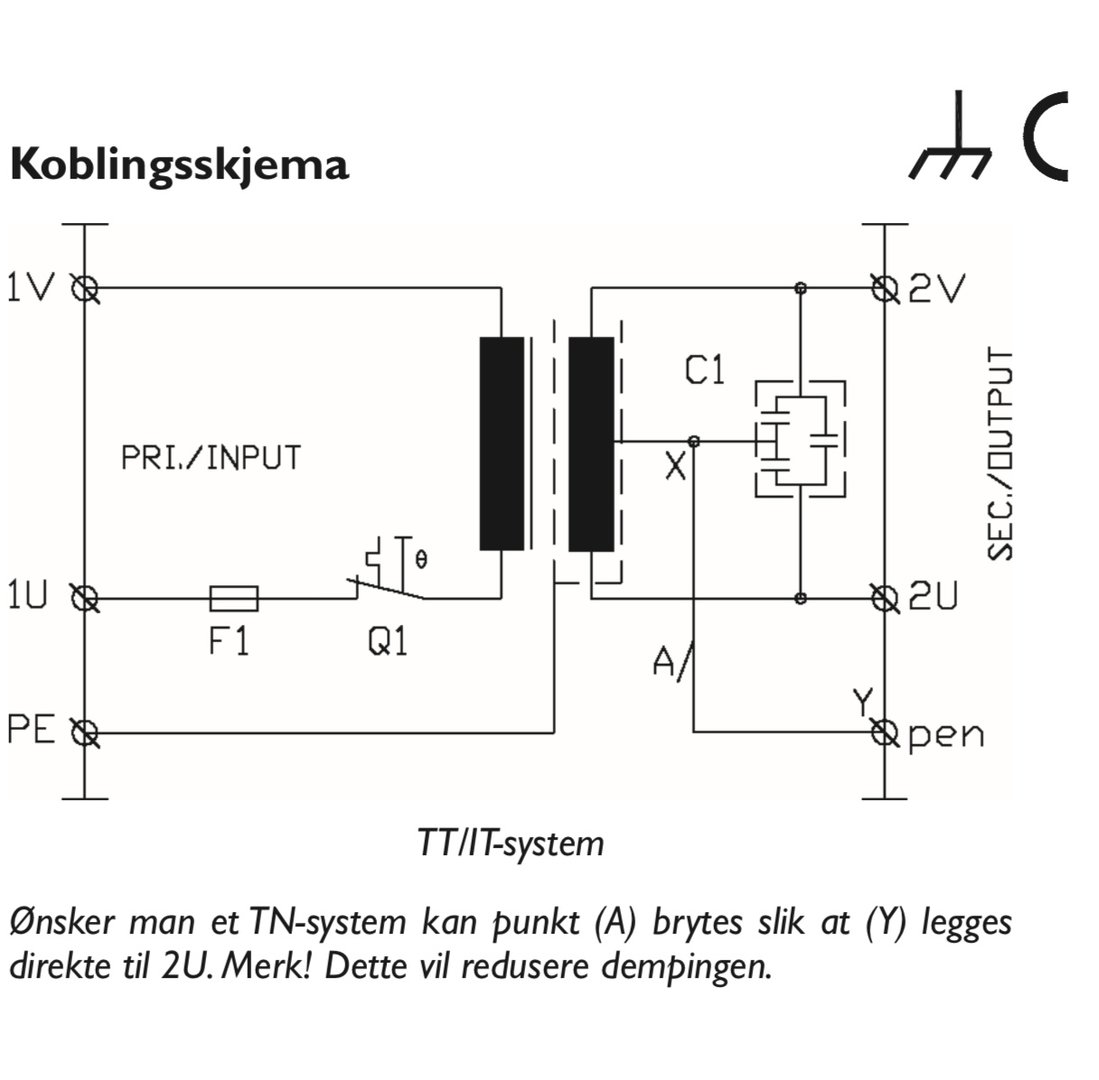

    L
    larsmartin
    Nei, jeg fikk ikke med at du satte inn skilletrafo og etablerte nytt jordingssystem. Slik sett var det nulleder du lasket til jord, ikke faseleder.
