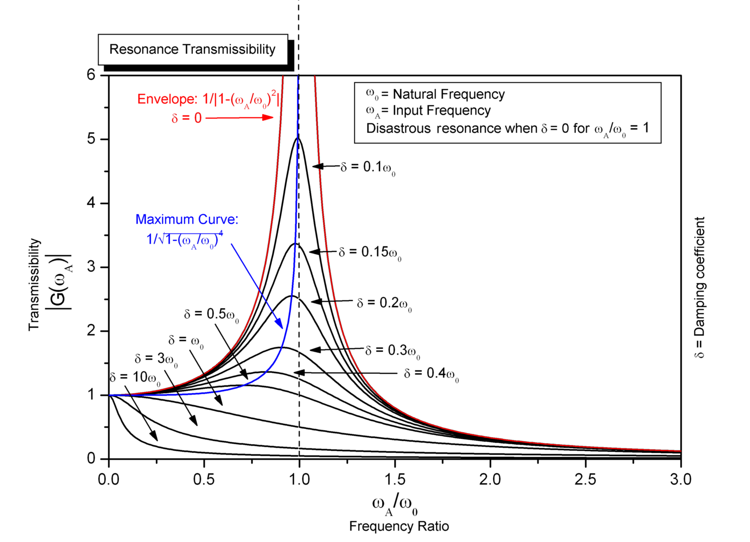

    De som er tilstrekkelig teknisk interesserte kan forsøke å regne ut resonansfrekvensen for ulike spikes i forskjellige materialer. Under resonans slipper vibrasjoner rett gjennom, ved resonans forsterkes de, over ca 1,4 ganger resonansfrekvens dempes de med førsteordens avrulling (-6 dB/okt). Materialer som metall, karbonkompositt etc har heller ikke så mye indre demping at det gjør noe. Kurver for resonans med ulike grader av demping:
    Hint 1: Det finnes ingen materialer harde nok til å flytte resonansene over audiobåndet, og det er heller ikke noe poeng i å gjøre det ettersom en slik dings bare ville slippe gjennom alt helt udempet. Kunne like gjerne satt høyttalerne rett på gulvet uten unobtainium-spikes mellom.
    Hint 2: Hvis man ser nøye på formlene for resonansfrekvens og for elastisk sammenpressing vil man se at en del faktorer kansellerer, og man kan faktisk måle resonansfrekvensen av en spike eller annen høyttalerfot ved å måle hvor mye den presses sammen av den statiske tyngden av høyttaleren (eller hva det nå er som står oppå).

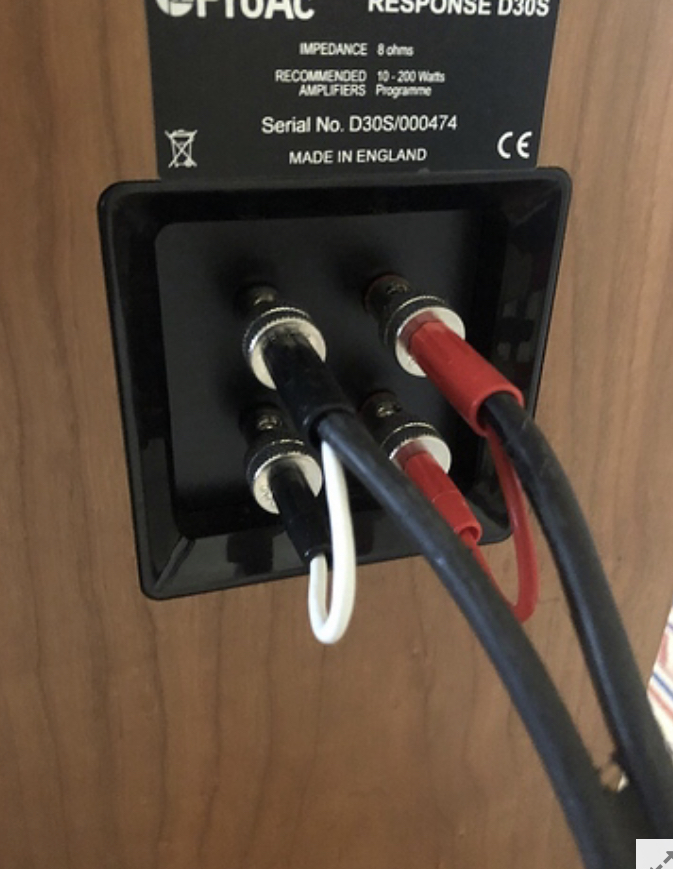

    Tablette 10 har mulighet for biamping/biwiring. Om du bruker singlewiring, koble fra den ene jumperen å, og erstatt den med en 5w 1/2 ohm, evnt 5-10w 1 ohm Motstand.
