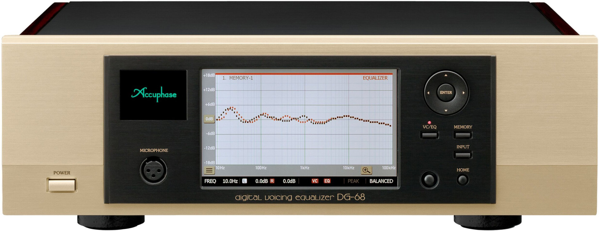

    Hvorfor digitale greier bare har en vridbar eller skyvbar kontroll ala de analoge er jo forunderlig dårlig
    På Accuphase i EQ-mode kan du tegne opp EQ-kurven du ønsker direkte på touchskjermen med pennen. Enklere blir det ikke.
    80 band ( 1/6 oktav) som kan justeres i step på 0.5dB manuelt også. Men moroa koster jo litt da.....
    Vis vedlegget 733218
    Joda fin den, men jeg foretrekker å sitte å trekke kurver på iPaden i lytteposisjon fremfor på kne foran anlegget. Greit å være tradisjonell men fjernkontroll liker de fleste. For 157000kr vil folk ha en fjernkontroll. Tror man må være ganske merketro for å velge DG-68 fremfor en Trinnov Amethyst til 120 000, for ikke å snakke om en PC løsning som Dirac, eller Roon for 5-6000
