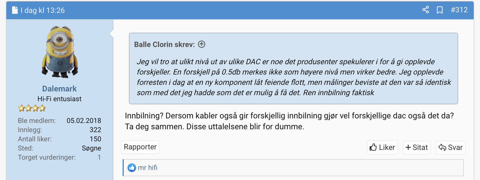

    Tror nesten du må forklare nøyaktig hva som er galt eller dumt med det jeg skrev. Jeg er for dum til å skjønne hva galt jeg skrev

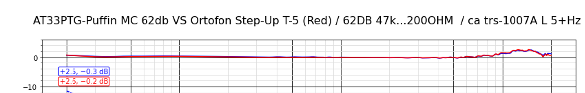

    Her er forøvrig målingen mellom de tro komponentene jeg nevnte, 0.1db forskjell på det meste. Dette er på nivå med variasjonen mellom flere målinger på samme komponent. Dvs innenfor måleusikkerheten. Man skal ha gode ører for å merke 0.1db ved 20 000 Hz på en vinylplate. Det er nesten på nivå på kabelforskjeller dette her...
    Vis vedlegget 931939
    Har du målt kabler også? Trenger ikke å måle kapasitet feks på en 0.75m2 og 2.5m2 strømkabel for å skjønne forskjell, eller? Kanskje meg som er dum.

    Ikke ro deg unna, har du problemer med å svare på et direkte spørmål ?
    Prøver du å dra inn Kapasitanse på en strømkabel så avslører du din komplette uvitenhet. Bruk i det miste relevante begrep. Det er ikke billading vi prate r om her men en DAC som bruker 10-30watt..

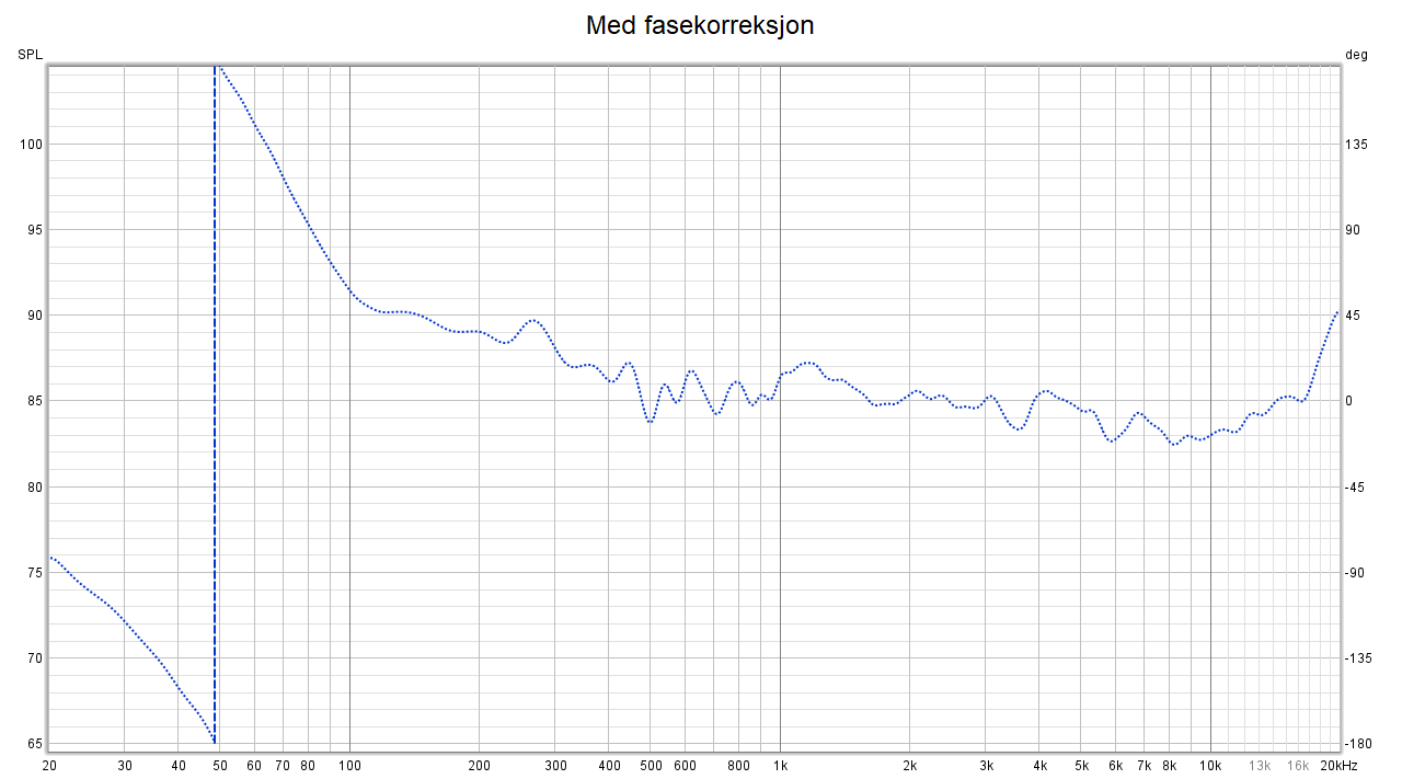

    ^Om ikke fasekorrekt så i det minste fasekorrigert. Før og etter i lytteposisjon hos meg:
    Impulsrespons, stadig i lytteposisjon. Det gis ikke poeng for å gjette hva som er hva:
    Det finnes sikkert en dyr streamer som kan gjøre slikt, men bitperfekt blir det ikke med en slik en heller.
    Du bruker jo én enhet som er DAC og forforsterker. Spør av uvitenhet, men hvis man kun bruker streamer som en transport ut til DAC og (for)forsterker, så er vel disse korrigeringene noe som ikke gjøres i det streameren sitt digitale domene? Slik at streameren i utgangspunktet bare skal sende ut det den spiller av.

    Njæææ. Vil heller si at jeg har en 2-boks forforsterkerogdelefilterEQ (en Yamaha WXC-50 i preamp-modus med en MiniDSP Flex Eight hengende bak). Yamahaen (re)sampler alt til 24/48 og volumkontrollerer, og MiniDSPen gjør resten av regnestykkene (oppsamplet til 96 kHz) og DAC.
    (Jeg har to eksterne kilder tilkoplet Yamahaen: En Squeezebox Touch på digitalinngangen og en phonoforsterker på analoginngangen.)
    En vanlig ren streamer med digital ut er (bør være) bitperfekt med jitternivåer enhver moderne DAC bør klare uten at akkurat det går ut over lydkvaliteten. Gå etter brukergrensesnitt, som nevnt av andre i tråden.
