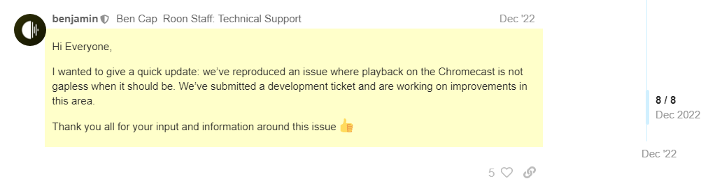

    Har ikke Roon selv, men husker Darko nevnte på slutten av 2022 av Roon ikke lenger var gapless via Chromecast.
    Bekreftes av dette innlegget fra Roon:
    Mulig Roon har fikset det nå, men det vet jeg ingenting om.
    Vis vedlegget 931485
    Hvis jeg husker rett så var det på grunn av noen endringer Google gjorde, som da førte til at Roon sin implementering ikke fungerte lenger. Så det var ikke noe Roon hadde gjort som var skyld i det.
