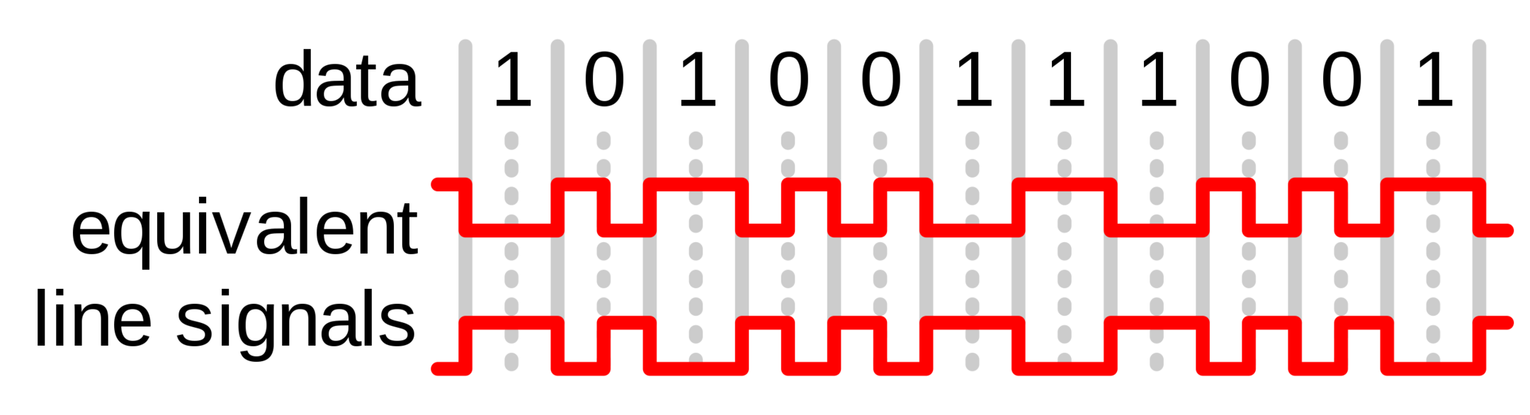

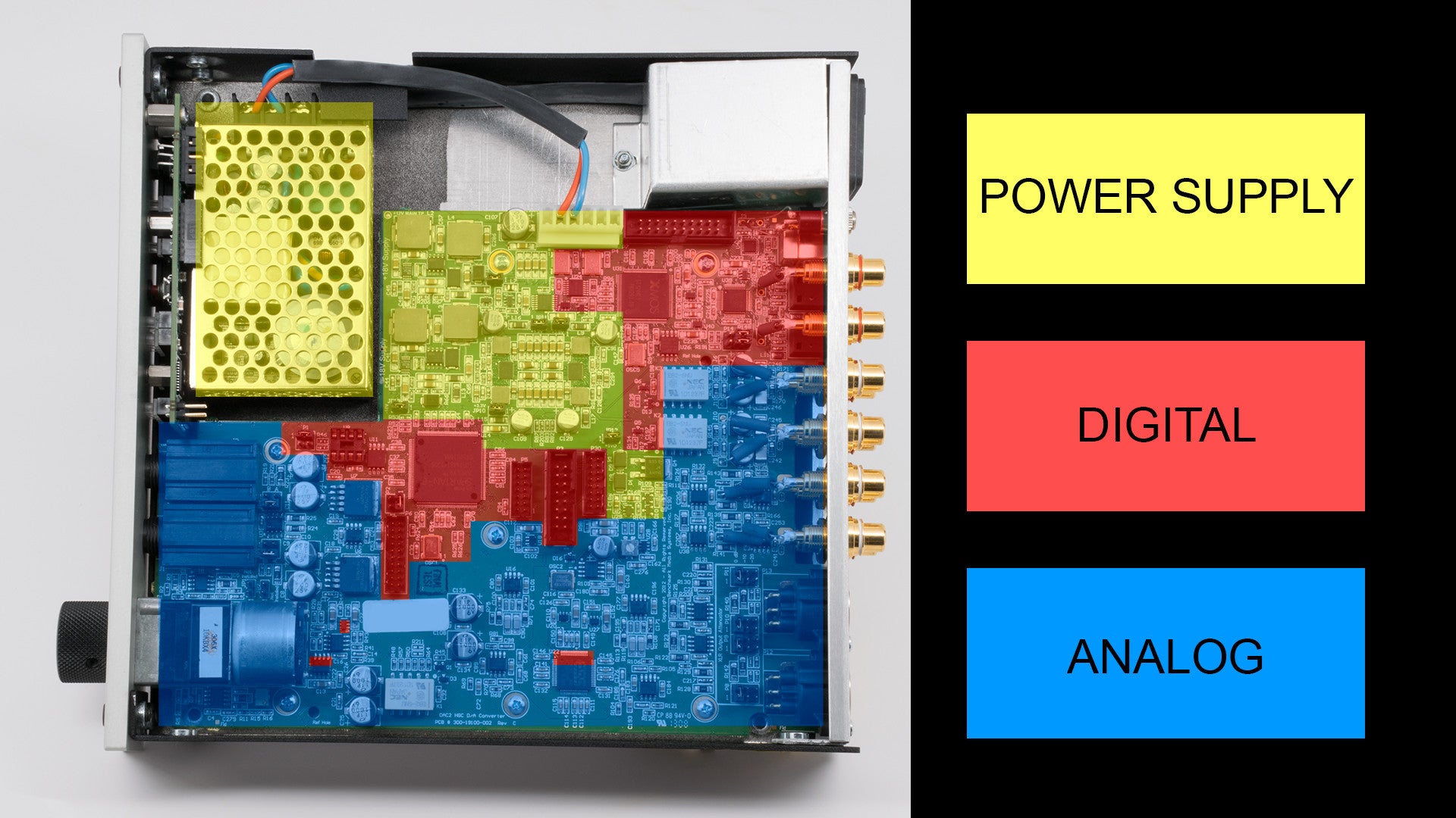

    Det er litt «hvor skal man begynne?» her. Du hopper rundt mellom helt ulike overføringsprotokoller. Men for å starte et sted:
    1. Ja, det synkrone S/PDIF digitalsignalet påvirkes av jitter. Det er en synkron bitstrøm med innebygget klokkesignal i bitstrømmen, ikke slavet til en ekstern klokke som på en del proffutstyr. Det eneste som teller med et digitalsignal er riktige bits på eksakt riktig tidpunkt i det øyeblikket de går inn i selve D/A-konverteringen. Før det kan du ha halvannen uke jitter uten at det gjør noe, f eks en nedlasting som først kopierer ned alle nuller til harddisk, venter en ukes tid, laster ned alle ett-tall, venter noen dager, stokker filen riktig og spiller den av. Tidsvariasjonen i bitstrømmen før D/A-chipen har ingen ting å si, men tidsvariasjonen inn i D/A-chipen blir til analog forvrengning. Det kan til og med bli hørbart. http://www.sereneaudio.com/blog/what-does-jitter-sound-like
    2. DAC’er lar ikke bitstrømmen gå ufiltrert inn i D/A-chipen med alt jitter fra kilde og overføring. Den går først gjennom en PLL, phase locking loop, som glatter ut tidsvariasjoner. Noen DAC’er bufrer og reklokker, evt resampler hele greia. Slike tåler enorme mengder jitter inn til boksen uten at de slipper det inn på D/A-chipen. Eksempel: https://www.rme-audio.de/steadyclock-fs.html
    3. TCP/IP og lignende er asynkrone pakkeswitchede protokoller. Pakkene kan komme frem i vilkårlig rekkefølge, bufres, sorteres, konverteres og klokkes ut i en synkron datastrøm. Det er hva en streamer gjør. Den eliminerer jitter, dvs tidsvariasjon i datastrømmen, ved å konvertere fra asynkron til synkron datastrøm.
    4. Normal RJ45 er UTP, uskjermete tvinnede par. Hvert trådpar overfører et balansert differensielt signal. Det sitter knøttsmå skilletrafoer i hver ende. RJ45 UTP er galvanisk isolert. Du kan selvsagt betale ekstra og bruke STP, skjermet kabel, men utstyret i hver ende har sannsynligvis ikke skjermede kontakter, og hvis de har det, gratulerer, du har nettopp lagd en helt unødvendig jordsløyfe mellom datadingser og audiodingser. Og så kan du sikkert bruke mye tid og penger på remedier for å «løse» det problemet igjen, men i virkeligheten er det ikke så mye som gir bedre galvanisk skille mot jordstøy enn wifi gjennom noen meter luft.
    5. Moderne USB er en høykvalitetsoverføring, forutsatt at man bruker normal kabling som oppfyller standardkravene. Det er vanligvis en asynkron overføring, slik at mottakeren kan bruke sitt eget klokkesignal uten overføringsjitter, bufret for å unngå dropouts, og med galvanisk skille. På DAC’er som RME ADI2 har USB-inngangen minst like høy kvalitet som øvrige digitale innganger. https://www.eden.com/fundamentals-of-usb-audio/
    1. Ja, det synkrone S/PDIF digitalsignalet påvirkes av jitter. Det er en synkron bitstrøm med innebygget klokkesignal i bitstrømmen, ikke slavet til en ekstern klokke som på en del proffutstyr. Det eneste som teller med et digitalsignal er riktige bits på eksakt riktig tidpunkt i det øyeblikket de går inn i selve D/A-konverteringen. Før det kan du ha halvannen uke jitter uten at det gjør noe, f eks en nedlasting som først kopierer ned alle nuller, venter en ukes tid, laster ned alle ett-tall, venter noen dager, stokker filen riktig og spiller den av. Tidsvariasjonen i bitstrømmen før D/A-chipen har ingen ting å si, tidsvariasjonen inn i D/A-chipen blir til analog forvrengning. Det kan til og med bli hørbart. http://www.sereneaudio.com/blog/what-does-jitter-sound-like
    4. Normal RJ45 er UTP, uisolert tvinnede par. Hvert trådpar overfører et balansert differensielt signal. Det sitter knøttsmå skilletrafoer i hver ende. RJ45 UTP er galvanisk isolert. Du kan selvsagt betale ekstra og bruke STP, skjermet kabel, men utstyret i hver ende har sannsynligvis ikke skjermede kontakter, og hvis de har det, gratulerer, du har nettopp lagd en helt unødvendig jordsløyfe mellom datadingser og audiodingser. Og så kan du sikker bruke mye tid og penger på remedier for å «løse» det problemet igjen, men i virkeligheten er det ikke så mye som gir bedre galvanisk skille mot jordstøy enn wifi gjennom noen meter luft.
    5. Moderne USB er en høykvalitetsoverføring, forutsatt at man bruker normal kabling som oppfyller standardkravene. Det er vanligvis en asynkron overføring, slik at mottakeren kan bruke sitt eget klokkesignal uten overføringsjitter, og bufret for å unngå dropouts. På DAC’er som RME ADI2 har USB-inngangen minst like høy kvalitet som øvrige digitale innganger. https://www.edn.com/fundamentals-of-usb-audio/
