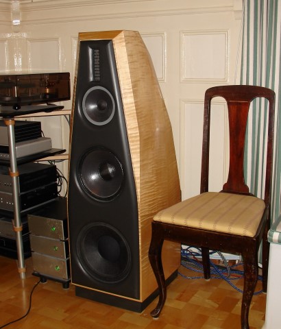

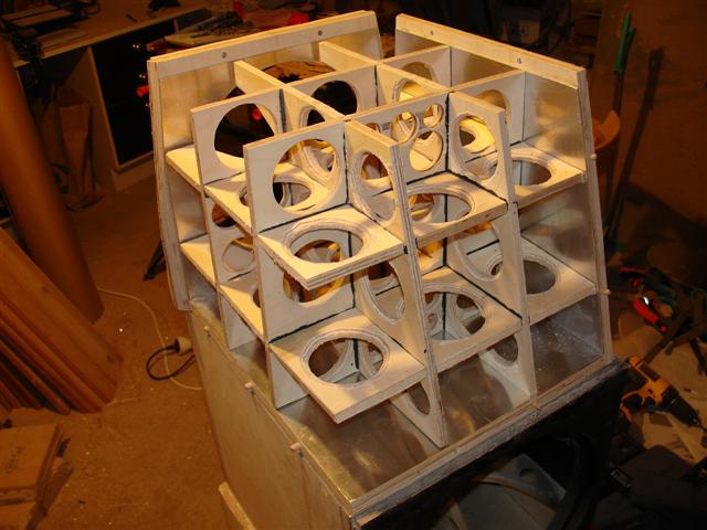

    Egentlig er fasegangen hos meg bare rot, siden anlegget fortsatt er litt halvferdig med passive førsteordens delefiltre i toppen, men det låter langt bedre enn man kanskje skulle tro. Spesielt stereoperspektivet tror jeg ikke at jeg har hørt bedre noe sted. Stemmer etc låter riktig bra, men det som fortsatt kan bli bedre er «plutselighet» og opplevd dynamikk. Det er et litt interessant spørsmål i seg selv, gitt kraftreservene her, men jeg regner med å få orden på det også etterhvert.
    DSP er en DEQX HDP4, diskant Beyma TPL150 + en bakovervendt Seas, mellomtoner PHL 1130 og 3430, bassene to Beyma 12P80Nd pr side. De viktigste egenskapene ved høyttalerne, bortsett fra ca 100 dB følsomhet, er et steindødt kabinett med innvendige matriser, sandwich-paneler i alu-kryssfiner-alu og constrained layer damping, og forsøksvis jevn power response fra nederst til øverst.
    Byggetråden: https://www.hifisentralen.no/forumet/threads/høyttalere-med-air-motion-transformer-diskant.26676/

    Meget fine høyttalere, det ser jo ut som de kommer fra fabrikk. Det er rart du mangler dynamikk med så mye power, men litt må enn ha å jobbe seg frem mot.
    Er det diy så er det endeløst hva du kan tune til. Det oppleves kanskje ikke som «raskt» anlegg pga dynamikken er litt slakk?

    Takk! Det er ihvertfall ikke på grunn av for dårlige strømkabler. :)
    Hypotesen der er helt enkelt at det handler om frekvensgang. De lavt plasserte kardioidebassene og det lave 10’’ mellomtoneelementet gir en naturlig og fyldig gjengivelse i øvre bass/grunntone/nedre mellomtone uten «floor bounce»-kanselleringen som man typisk vil få fra en enkel frontmontert bass. Typisk «raske»/«dynamiske» anlegg er snarere litt blodfattige der og tenderer mot en stigende frekvensgang i diskanten i stedet for jevnt fallende som her. Bare se frekvensgangen fra hvilke anerkjent «dynamiske» høyttalere som helst. Eksempel:
    Neste trinn hos meg blir fler forsterkerkanaler, slik at jeg kan sette opp DSP-styrt aktiv drift også av toppene. Det vil bli med faselineære delefiltre og relativ bratt deling. Hypotesen er at det rydder opp i sysakene, men noe lærer man vel på veien dit også. Hvis det viser seg at det er en grunnleggende tradeoff mellom naturlig bassgjengivelse med kropp og sjel vs opplevd dynamikk med fart og smekk, så vil jeg nok fortsatt legge mest vekt på det første (og lage en separat eq-profil med overdreven diskant for de gangene man vil hoppe i stolen).

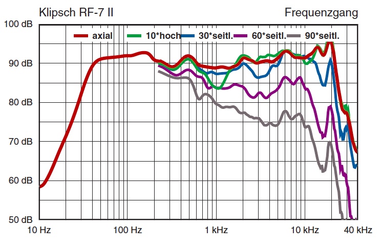

    Vis vedlegget 740815

    Det virker ikke som du har positiv erfaring med forbedring av lyd med kabler og strøm? Tidligere var det «umulig» for meg å helintegrert subben til høyttalerne, med ren strøm og gode signal kabler er de helt usynlig i lyttebilde. Jeg vil påstå mye kommer på plass ved å ha alt rett. Virker som de som har diy ikke merker noe forskjell. Kan det være at det er vanskelig å komme til samme nivå som ferdig produserte høyttalere, at det er for mange feil til at endringer i elektronikk og strøm høres? Diy byggere vil ofte ha masse kraft, men ikke så opptatt av at det skal spille rent og tonalt. «Frekvensgangen justeres bare» så spiller det bra er kommentaren til flere jeg har vært hos. Jeg er ikke enig den konklusjon, men er kanskje derfor jeg ikke driver med diy.. 😅
    Jo, jeg har faktisk positiv erfaring med å forbedre lyd med strømforbedringer (strømfiltre og dedikert kurs hjalp, men skilletrafo og «bedre» strømkabler ga ikke noe), men jeg har også erfaring med at det hjalp enda mye mer å hive ut de sårbare komponentene og skaffe seg noen som bare fungerer slik de skal.
    Du må gjerne se på kurven for frekvensgang og forvrengning en gang til, og tenke over hva det betyr om «å spille rent og tonalt».
    Det er ingen som klarer å tyde lydkvalitet utfra en måling. Det sier at det spiller tonalt med testtoner.
