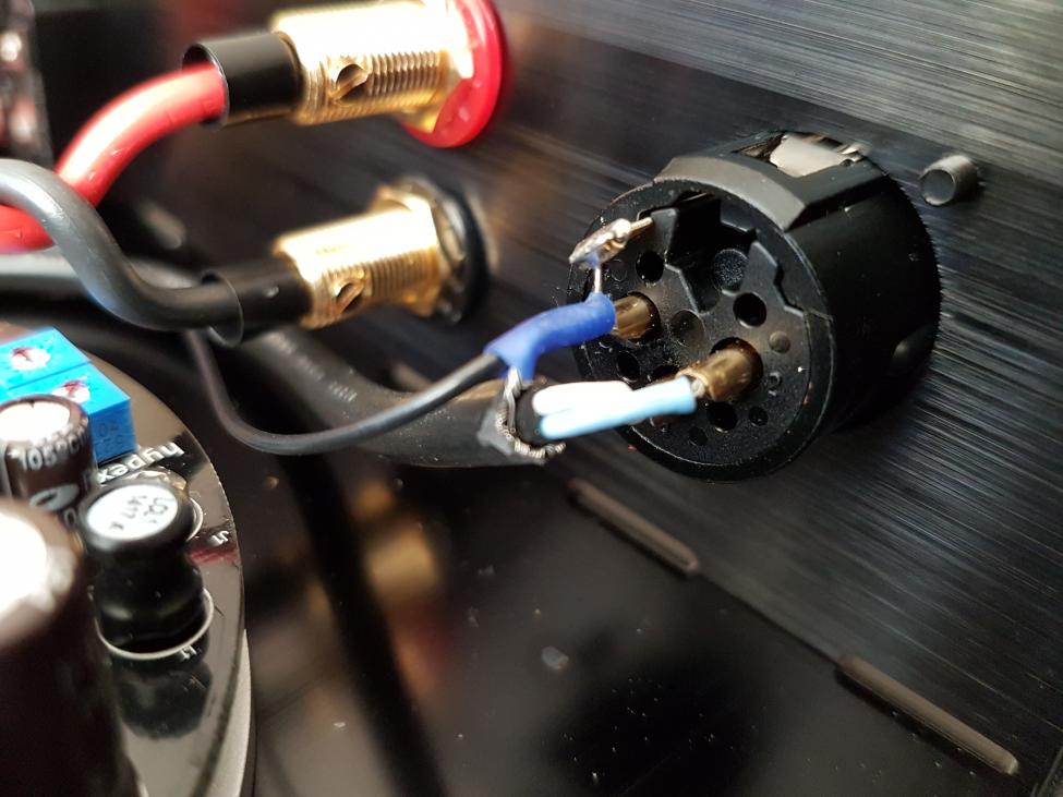

    Så skal vi lage en liten kabling-huskeliste for dummies:
    Kabelen fra PSU til forsterkernoduk har 3 stk (rød, blå, sort) 4 kvadrat og 2 stk (grå og lilla) 2 kvadrat. Det ble litt knot med terminering og jeg vil gjøre det skikkelog med helisolerte kabelsko (6,3 mm) og krimpetang med gear. Må også lage to strømtyver. Mer om det siden.
    Signalkabelen består av skjermet toleder (blå og hvit) samt en løs tynn utenpå. Vet ikke hva som skal hvor? XLR chassiskontakten har en 4,8x0,5 flatstift. Hva er den til?
    Så har vi brytern. Den har 4,8x0,8 flatstifter samt 2,8 til ring-lysdioden. Det ser ut som om den er topolet.

    tofter

    Flatstift på XLR er til jording/skjerm. Du kan se hvordan Hypex selv gjør det her:
    Vis vedlegget 391287
    Flott, så skjermen og den løse tynne kablen skal kobles i sammen altså?
    Også er det niter på høyttalerkablene, lurt. Hvilket tverrsnitt bør jeg bruke her?
    Ja.
    Pin 1 - Ground
    Pin 2 - Hot
    Pin 3 - Cold
    Jeg bretta 2.5mm2 dobbelt og brukte 6mm2 endehylser, siden medfølgende høyttalerterminaler var så romslige. Ville forøvrig foretrukket speakon fremfor tradisjonell variant.
    Generelt vil jeg si så stort tverrsnitt som mulig, men prioriter god kobling i begge ender. Dvs ikke press inn større ledning enn det som er hensiktsmessig. God kontakt er viktigere enn tverrsnitt på ledning.
    E.H.

    Er ikke den løse sorte ledningen trigger til forsterkerne på alle hypex modulene?
    Det er i alle fall tilfelle på mine UcD 180 moduler.
    selv brukte jeg bare senterlederne og skjermen på XLR,jeg koblet den løse ledningen til trigger fra SMPS, da starter SMPS opp forsterkeren med litt forsinkelse.
    Hvordan funker det når de er koblet rett til jord?

    Ja mulig det? Den var ferdigkoblet slik fra Hypex, i et NC400 mono kit. Har forsinket oppstart med denne koblingen også, men kan hende det er forskjell på modulene. Her ville jeg skekket databladet til UcD2k for å være sikker.
