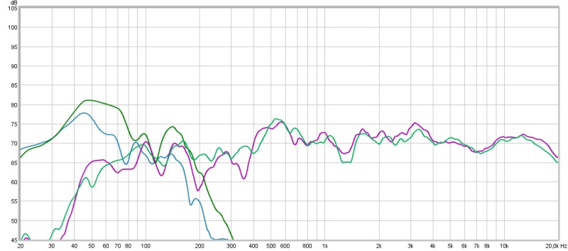

    Når jeg måler bare bassene er SPL høyere enn når begge er spiller, altså de kanselerer hverandre.
    Koblet tilbake XTZ sub ampen og måler på nytt, skrur på fasen til jeg får det høyeste SPL med både sub og topp tilkoblet.
    Ved negativ polaritet på subbene og fasen i 0 (litt høyere enn ved riktig polaritet og fasen på 180) er SLP høyest i bassen
    når jeg ser på fasen i REW ligger topp og bunn ganske likt, helt til de når 200hz der stikker subben av regner med at dette er dipol peaken?
    Og SPL ser slik ut:

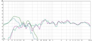

    Når jeg prøver med Roddefilteret så endrer ting seg, jeg har altså ingen mulighet til å endre fasen men kan endre polariteten og flytte toppen fram og tilbake ca 30cm.
    prøver med toppene helt tilbake og med feil polaritet på subbene:
    Og SPL

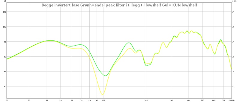

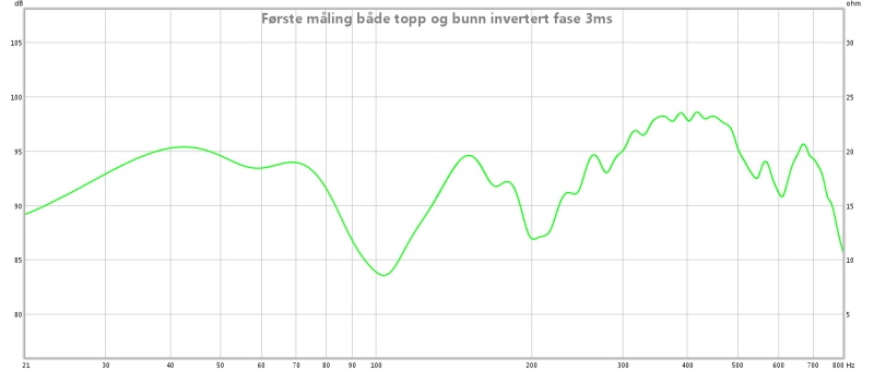

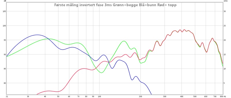

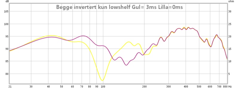

    Etter litt måling viser det seg at subben integreres best ved invertert fase og ca 3ms delay
    Litt rart i grunnen, målte subbene alene ganske nærme og før og jeg har alltid både med XTZ og Rod filtrene fått en ganske heftig topp i 200hz området.
    Med DSP er den toppen borte.
    Prøvd litt forskjellige deleflanker og frekvenser, Robert mente jeg skulle dele helt nede ved 90hz.
    Får litt lite nivå ved overgangen da, deler høyere 110hz. og med 24 DbLr
    Måler bass og topp sammen ved ca 70cm. justerer inn ganske flat kurve mellom bass og mellomtone.
    Når jeg hører på musikk virker det litt tamt, guffer opp nivået i bunn hele veien fra 10hz og opp til 110hz,
    nå låter det feitere :)
    skal bli gøy å se hvordan dette måler, garantert ikke riktig..... :cool:

    Legg gjerne ut måling av hvordan det ser ut/låter nå? 1/12 octave glatting er fint.
    Er interessant for meg som skal igang med samme basser som det du har, snart.
    Jeg tenke å bruke 2 stk xtz amper og dele aktivt slik jeg gjør i dag og som du også har gjort tidligere.

    Yo,
    litt måling i kveld, det tar jaggu tid men er heldigvis veldig lærerikt:p
    I går satt jeg opp filterne med invertert fase med 3m sek delay,
    målte somsagt relativt rett og prøvde noen plater, låt litt flatt så jeg guffet opp en lowshelf til max fra 10 - 100hz
    da låt det bedre og fetere.
    I dag begynte jeg å måle med mikrofonen ca 70cm fra ripolen og ca på 60cm høyde.
    Første måling av bare bunn: (1/12 glatting)
    pellesmil
    14.04.2005
    1.696
    350
    Skedsmokorset
    Totalen sees her, litt grums i 100Hz området, hmm er dette kanseleringer pga rommet, rart når mikrofonen står så nærme,
    Lure lure?
    pellesmil
    14.04.2005
    1.696
    350
    Skedsmokorset
    Nei dette er nok ikke romrelatert, dette må være subben som kanselerer toppen.
    totallyden blir LAVERE ved 100Hz enn toppen og subben alene..........
    pellesmil
    14.04.2005
    1.696
    350
    Skedsmokorset
    Før jeg skjønte at dette var kanseleringer mellom elementene (jeg var så sikker på at invertert fase var riktig i går...) så tok jeg vekk ALLE peak filterne som jeg satt opp i går, Målte gul graf med både topp og bunn med KUN lowshelf filter fra 10 -100hz
    det ble overhode ikke noe bedre....:mad:

    pellesmil
    14.04.2005
    1.696
    350
    Skedsmokorset
    Så prøver jeg å justere delayet, fremdeles invertert fase Gul= 3ms delay Lilla= 0ms delay
    Bedre :D

    ogla
    Prepare to be baffeled!
    18.08.2010
    1.135
    742
    Sola
    18
    Fikk ikke med vedlegget..
    ogla
    18.08.2010
    1.135
    742
    Sola
    18
    Her er målinger av mine Atlas, med lukkede 15" bass.
    invertert fase på bass.
    Topper og bass hver for seg, venstre bass er senket for å matche den høyre etter denne mållingen ble tatt.
    Jeg funderer mest på måling av toppene seg imellom da de er de samme, med noenlunde like bafler.
    Kan det være rommet som lager krøll for deg?
    ogla
    18.08.2010
    1.135
    742
    Sola
    18
    Jeg ser nå at målingen din kun er opp til 800 hz... Ikke sikkert det er så ulikt lell?...
