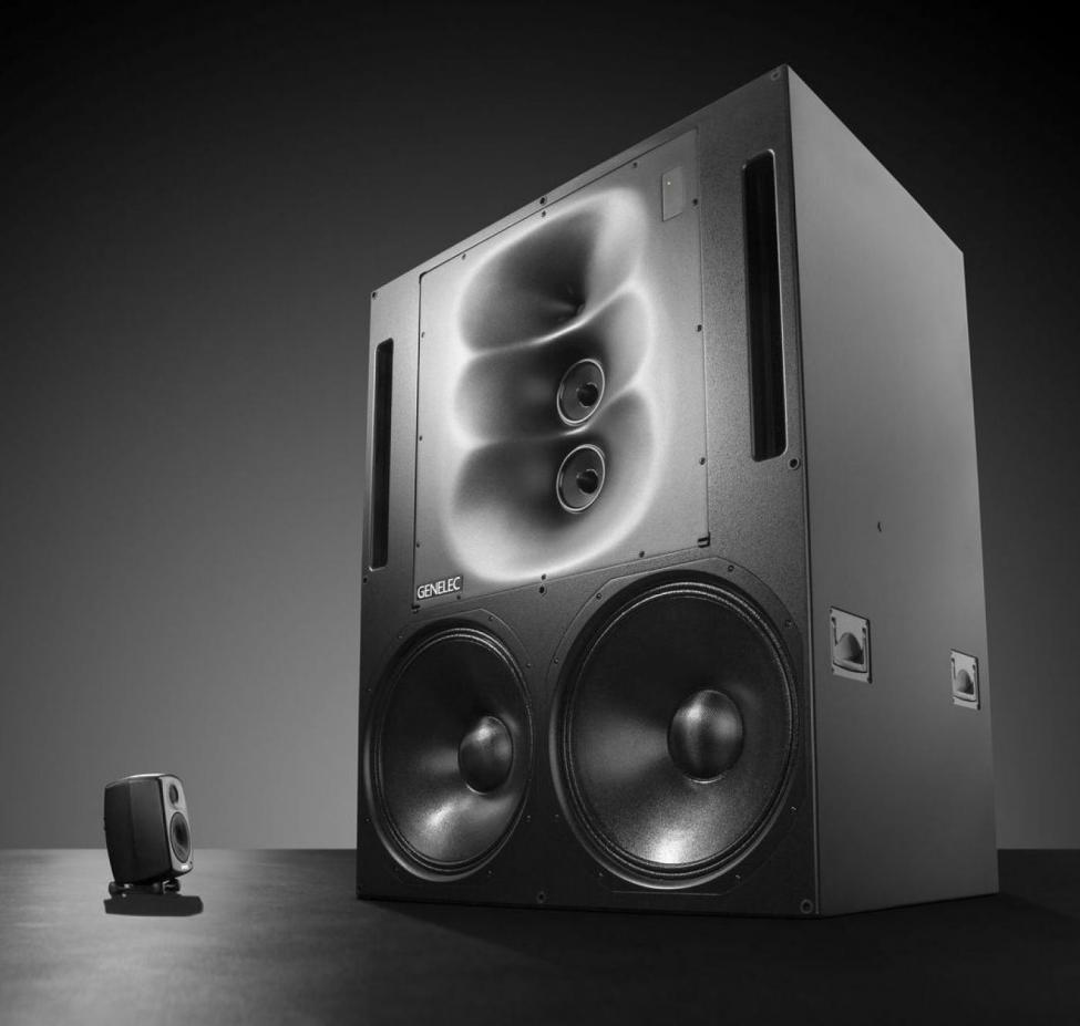

    Genelec valgte horn da de for et par år siden oppdaterte sin flaggskipshøyttaler, 1236a:
    https://www.genelec.com/studio-monitors/sam-studio-monitors/1236a-sam-studio-monitor
    https://www.genelec.com/sites/defau...o Monitors/1236A/1236a_operating_manual_0.pdf
    https://www.genelec.com/sites/defau...gues/genelec_monitors_in-room_performance.pdf
    Genelec er et forskningsstyrt selskap, trygt plassert i den objektive leiren.
    1236a-høyttaleren, som veier nær 200 kg stykket inkl. DAC og forsterker, er ment brukt i store rom for å demonstrere musikk i de mest prestisjefylte studioene. Her må imponatorfaktor (morofaktor) kombineres med det korrekte. Det minner kanskje mer om behovet folk har i stuen hjemme enn ved miksebordet?
    Sånn sett har man støtte fra den kanskje mest objektivt orienterte høyttalerprodusenten der ute for at horn er interessant når man skal helt opp i referanseklassen hvor man med letthet kan spille musikk for et større antall personer i større rom med en SPL som ligger godt over 100 dB.
    Vis vedlegget 498821
    Genelec er et merke med tyngde ja. De bruker jo waveguider og kontrollert direktivitet helt ned til de minste monitorene sine de. Vil jo si at JBL også er et merke med en viss tyngde som kanskje er enda tydeligere på bruken av horn. De fleste kommersielle kinoer eller mindre PA systemer bruker horn i mellomtone og diskant.
    Horn er egentlig ikke noe nytt i Hi-fi sammenheng, men det blir for stort og dyrt til at Hi-Fi produsentene kan gjøre penger på det.
    Tidligere har delefiltrene satt visse grenser for hornhøyttalere, men med elektronisk eller digital deling har mulighetene for store og kompliserte rigger blitt mulig.
    På dette er det faktisk folk på HFS som har eller har tilgang skyhøy kompetanse. Midbasshorn eksempelvis finner man nærmest kun i DIY og det mener jeg noksø bestem er Guds gave til hifientusiasten, men så langt skal ikke jeg gå på en god stund. :)

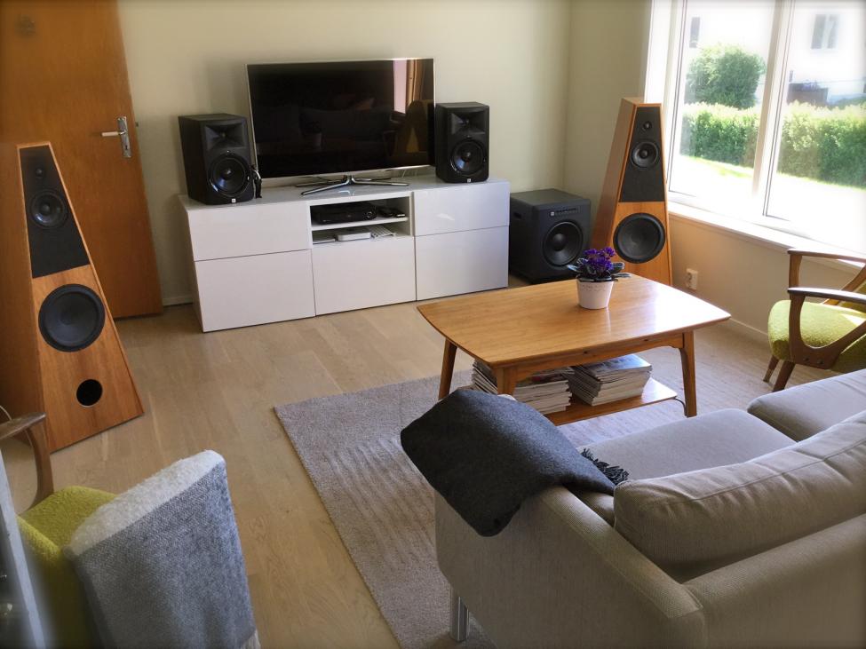

    Dette er oppsettet.
    Gammelt bilde, men det ser fortsatt omtrent slik ut.
    Jeg regner med at vi gjør dette på omtrent samme måte så dere får bære over med meg hvis dette er kjedelig lesning.
    Høyttalerplassering:
    Først skrur jeg av all mulig DSP og setter høyttalerjusteringer til default.
    Jeg har tre stereopar og i dag har jeg gått over disse med målebånd slik at de har mest mulig symmetri.
    Lytteposisjon er på ny målt opp og spissingen er justert.
    Jeg lytter til hvert stereopar alene. Veldig enkelt med lydkort som man enkelt kan mute og justere volum på hver enkelt høyttaler. Først spiller jeg i mono på hver enkelt høyttaler for å lytte etter vibrasjoner eller andre artifakter. Målet er at høyttaleren skal låte så rent og ufarget i mellomtonen som mulig og fange opp basstendenser. Deretterog justerer jeg spissingen til phantom center er i midten og opptaksrommet trer frem på alle sider av høyttaleren. Bruker ulike musikkspor som jeg vet at sanger er i midten og andre opptak som har stort rom.
    JBLene fungerer best pekende rett mot lytteposisjon, mens Responsene fungerer best ved at lyden treffer ca en meter bak hodet.
    I dag var det skrekkelig mye som hadde skjedd med plasseringene siden sist og forskjellen på før og etter denne runden var rett og slett ganske stor.
    Nå spiller det så bra jeg får til uten DSP. I morgen blir det måling og korreksjonsfiltre på Audiolense. :)

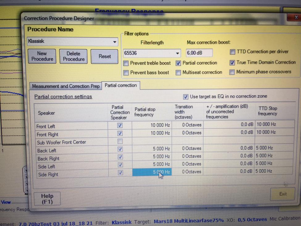

    Siden i går har jeg fått lyttet en del ukkorigert og gjort meg opp mening om hva som bør fikses og hva som fungerer. Forsøker å tenke nytt og intuitivt hver gang, så jeg ikke forsøker å kopiere tidligere prosesser.
    Denne gangen har jeg lyst til å forsøke å få JBLene til å fungere enda mer som "klanghøyttalere" og forsøke å korrigere Responsene tørrere.
    Dette kan jeg kun påvirke i "Partial correction" funksjonen i AL.
    Dette er første utkast. Har endret Responsene til 15.000hz etter dette bildet. Det som i mine ører skjer med lyd som er korrigert helt opp i Audiolense er at man får en hybrid lyd hvor man på en måte blir tranportert til romklangen i opptaksrommet, men man sitter jo fortsatt i lytterommet. Noen liker å komme inn i opptaksrommet, men de fleste er vant til å høre høyttalere i rom, så for å få i pose og sekk bruker jeg litt partial correction. Nå vil jeg se hvor tørre jeg kan ha Responsene før de ikke blander med JBLene.
    Jeg deler front høyttalerene med JBLene på 70 hz med en halv oktav overlapp. Så skjærer jeg av bak JBLene på 40 så de får en litt tidligere avrulling. Responsene spiller helt ned.
    Når det gjelder tidsvinduene så har jeg gjort det sånn.
    Mellomfrekvensen er satt ganske lavt så jeg har bedre kontroll på hvor kraftig korreksjon jeg får i mellombassen og oppover.
    Her er målingen av alle høyttalerene filtrert med en frekvensperiode. Dette betyr mer eller mindre direktelyd med boundery gain i bassen.

    JBL i sommersola
    Hjemme igjen. Synes litt synd på de stakkars høyttalerene som har stått inne i varmen mens jeg har kost med ute i sommerværet så jeg lot de få "sole" seg litt. :)
    TrompetN
    04.03.2004
    8.699
    7.007
    He he, akustikken var fraværende kan man si. :)
    Dette var kun en test av det grovere slaget. Vurderer å bruke LSRene som "sanganlegg" på en jobb neste uke så dette var bare en test på hvor mye futt det er i de utendørs. Er kun en rolig sang med sang og piano som skal forsterkes så det kan holde med et nødskrik. Da slipper jeg å drasse med tyngre PA. Har ikke konkludert helt enda.
