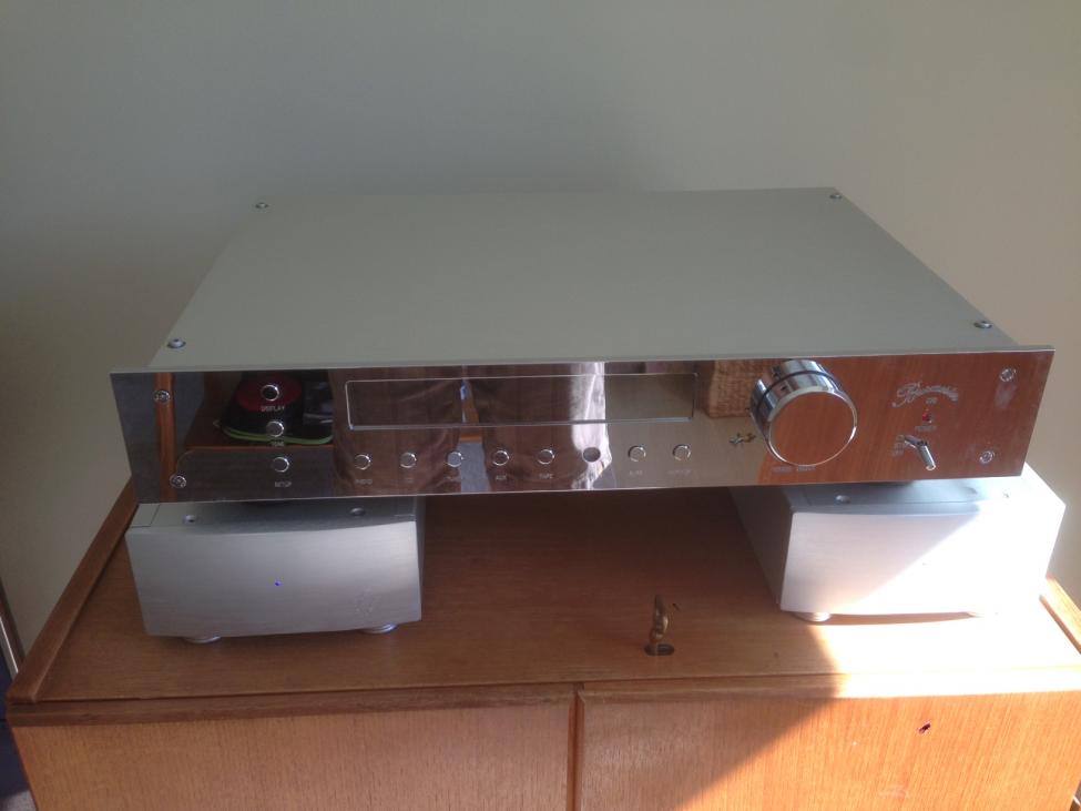

    En liten teaser til før katta slippes ut av sekken....
    "The evil eye" fra en av de selvsikre amerikanerene.
    Ellers har lykken virkelig stått meg bi disse dagene. Fått kjempepriser på nytt utstyr, men i dag fikk jeg plutselig et par tusen mer norske kroner enn jeg hadde regnet med da jeg avtalte pris i forrige uke.
    Kjenner at jeg gleder meg litt til jeg kommer hjem fra jobb i dag. Høstferie er rett rundt hjørnet også. Blir moro! :)

    Innpakningen er så anonym at dette ikke er noe vanlig hifi-greier. Ett skudd fra hofta, klasse D?
