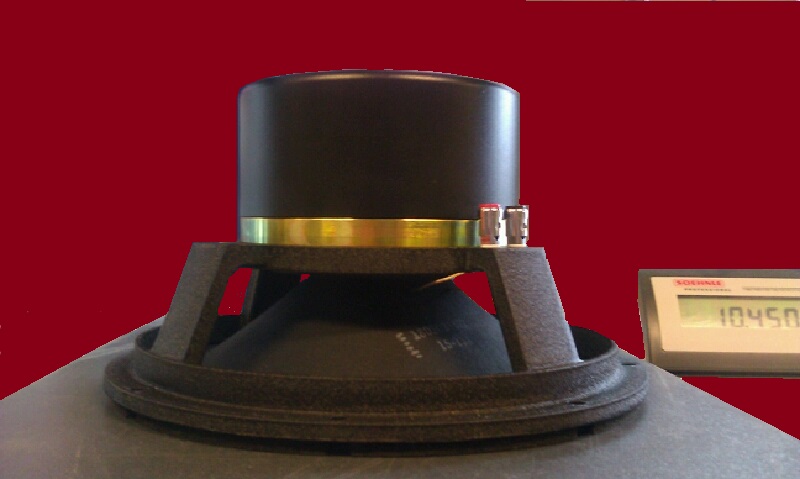

    Vis vedlegget 485472
    Det var den ruginga jeg siktet til ja. :D
    Ruging i denne sammenheng er jo livets største glede. Riktignok er gjennomsføringsfasen god, men det finnes jo ikke noe som er så kjedelig som å komme i mål. Tror det er derfor jeg liker trompeten. En komplett ubrukelig konstruksjon som aldri kommer til å lystre meg som jeg ønsker.
    Synes planen din illustrerer godt at det er vanskelig å få nok headroom. Selv om to 8 tommere og 200 watt skulle vært nok. :p
    Det er ikke bare for økt headroom dette konseptet - det er enda viktigere andre grunner for konseptet faktisk. Det er mer enn nok headroom i en egnet 15" i et godt horn - som jeg bruker i dag. 104-105 dB / 1 Watt med et element som takler 100W er allerede innafor de tommelfingerregler jeg har etablert hva kapasitet angår.
