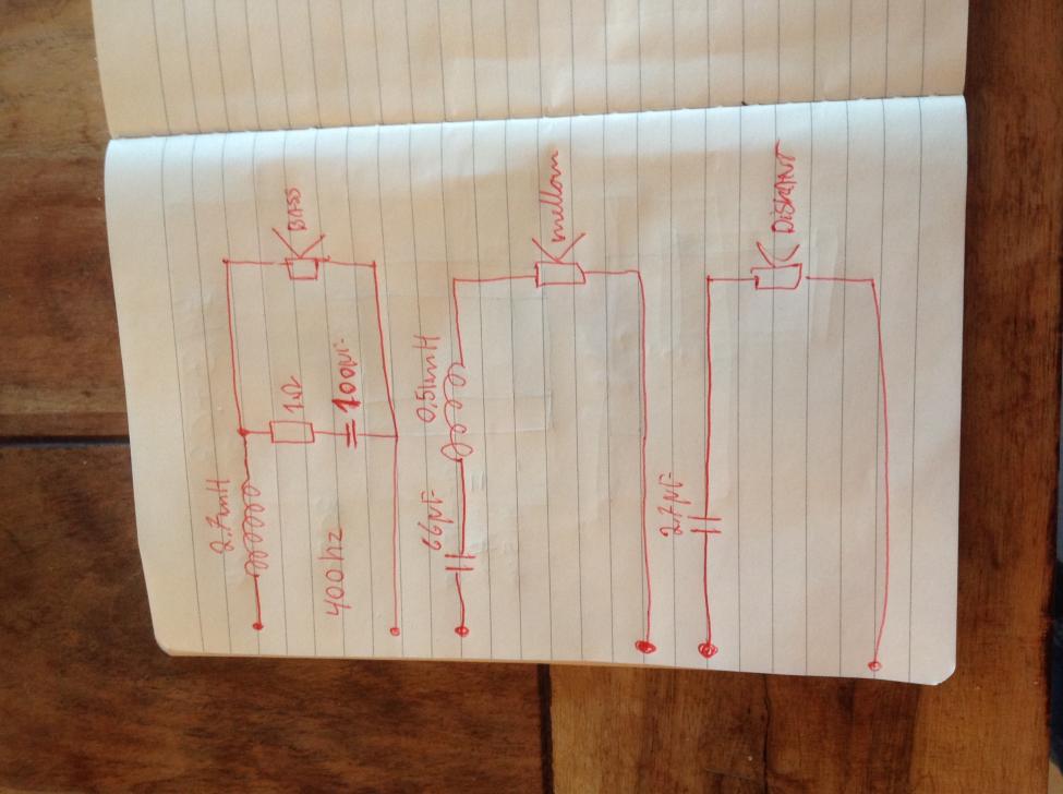

    Delefilteret jeg bruker er tilpasset rommet mitt og i aller høyeste grad den naturlige roll-off på Vifa C17.
    Basselementer jeg tror vil fungere er Seas CA22RNY, Seas W22NY001, Seas U22REX og Eminence Kappapro 10LF.
    Og element jeg vet fungerer er Midwest Speakerrepair MW5082-4, regner også da med at MW5082-8 fungerer.
    Dette er elementer som er hyllevare i dag, men det finnes mange vintage Seas og Vifa elementer som funker også. Sikkert Peerless og andre også.
    Beklager, men har bare en håndskrevet layout av mitt delefilter.

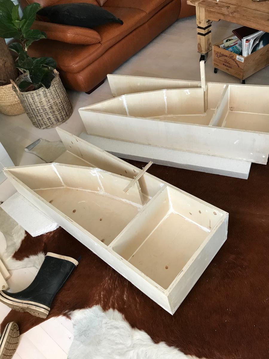

    Da har jeg fått litt tid til å tegne denne "H2"`n i 3D. Litt røff tegning, uten veldig mye finesse. Men nok til å ta mål for å lage kappeplan.
    Så nå er kappeplan satt opp. Dette blir ett litt "man tar hva man har" prosjekt. Har mye greier liggende, og dette kan godt brukes :)
    Som det fremgår av tegningene, blir det ikke noe hønn i diskanten her, da jeg har ett par orginale H2 diskanter liggende. Bassen blir (i første forsøk) Seas sin W22NY001 (om jeg ikke finner noe på oftet som er mer brukende). Mellomtonen blir selvfølgelig Vifa sin C17WG. Så får vi se hvordan det går :D
