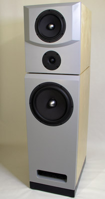

    Eller å fysisk flytte mellomtone frem, noe ala dette:
    Vis vedlegget 444728 [/QUOTE]
    Det er mellomtone mot diskant som er kritisk mtp fysisk løpetid. Om den fremskutte baffelen på bassen ikke matcher mellomtonen så gjør ikke det så mye.
    Det beste er å gjøre forsøk med elementene montert i en pappeske eller lignende og skyve diskanten fremover. Da snur man polariteten og måler uten glatting til man får den dypeste dippen. Da er de på millimeteren i fysisk fase. Så kan man lage en baffel med korrekt tykkelse.

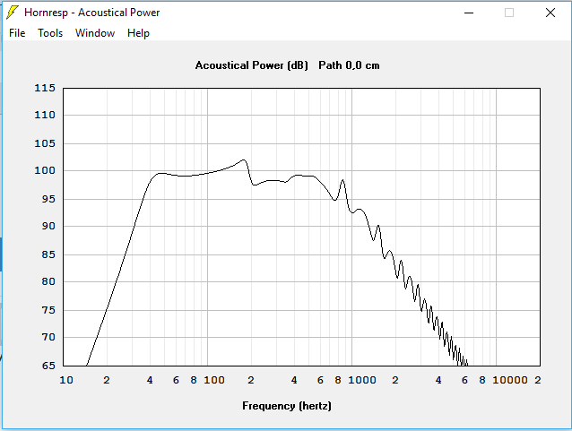

    Kjenner jeg er litt på tynn is her, men har prøvd meg på Hornresp.
    Kan dette være i nærheten av responsen på basshornet?

    Tanken var jo å kunne se hva andre drivere gjør i samme kassa. Der er jo litt lettere om man har ett utgangspunkt ;)

    Men det var voldsomt med følsomhet. Hvilke spenning, impedans og avstand er dette tatt høyde for?
    Er det ikke det vi liker med Impulse da :p
    Input er satt til 2.83 Volt. Avstand kan jeg ikke fortelle noe om. Er ikke veldig stødig på Hornresp desverre...

    Legger ut bilder i kveld av samme simulering men med W22NY001. Igrunn ganske spennende.
    Men. Kan ikke garantere att dette er 100%. Desverre.
    Hvilket element brukte du i den første simuleringen? Tipper at CA22RNY også vil fungere greit.
    Også ontopic igjen :
    Simuleringen er med orginalelementet brukt i H2.
